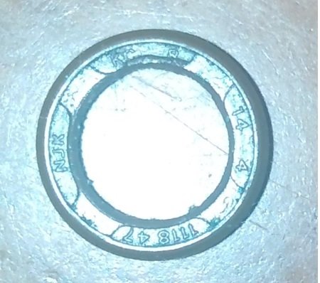

Движок собран. Цилиндр проточен сверху на 1мм, получается плюсом 0.2мм к камере сгорания. В НМТ скорее всего юбка поршня выскакивает на 0.5 мм из цилиндра(должна на 1.2, но фаска проточена меньше в сравнении с родным).Цепь грм встала очень плотно, несмотря на выработку на успокоителе, натяжителе. Установлены: новая ЦПГ, маслосъёмные колпачки, впускной клапан, цепь ГРМ.
Сальник из головки. Может кому пригодится. Взял на замену сальник 14/8/4.
