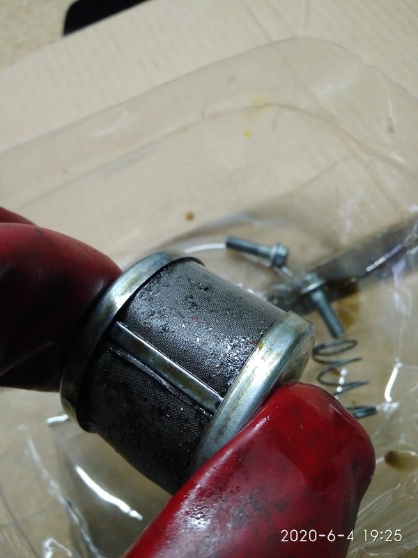

Поменял масло на 20й тысяче и задумался - а вообще нормально, что при каждой замене есть немного стружки в виде штук 10-15 мелких блёсток на фильтре? На малых пробегах привык считать за норму, а тут вроде как должно всё давно приработаться. По идее фрикционные накладки на сцеплении затираются, но не думаю, что они должны давать видимые и блемтящие фрагменты. У кого как с этим?

На тринадцатой тысяче стружка присутствует...IMG_20200604_192510Small.thumb.jpg.bf2961c1fb4936ebaf68b6bd43e2a8df.jpg
На 15ой тысяче перескочила цепь. Как растянется начинает точить этот упор. Кто-то недавно писал об этом.
15 минут назад, Ronakar сказал:
Подтверждаю - стружка была везде и на фильтре ровным слоем в пару миллиметров толщиной. Пришлось полоскать картер со снятыми боковыми крышками и без цилиндра несколько раз - колоть мотор не очень хотелось.

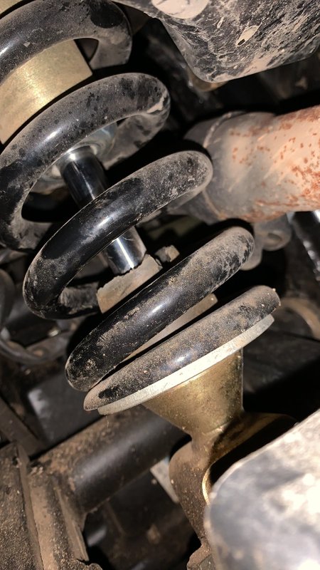

Понял , ну аморт полностью рабочий нет никаких подтеков, отбойник как я понял так не поменять Не слив масло . Поэтому  оставлю эту затею

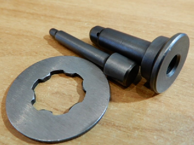

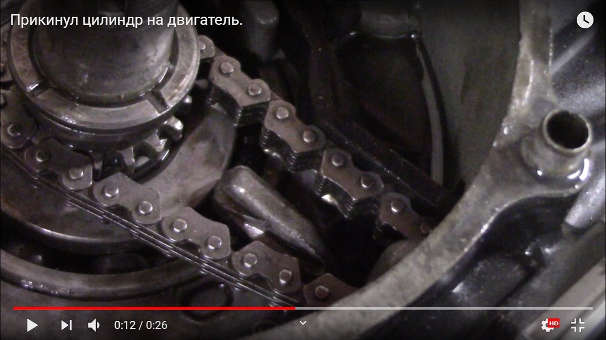

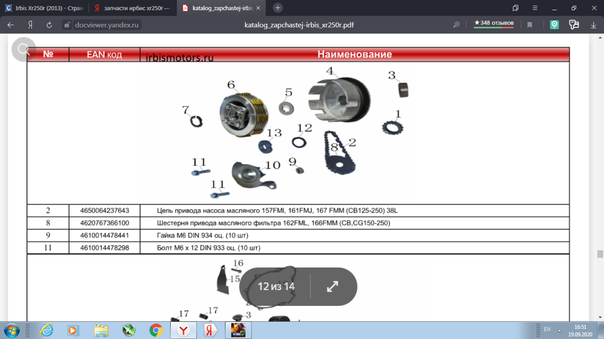

Привет всем. Попал мне мотоцикл с полуразобранным двигателем. Подскажите, пожалуйста, насчет сцепления. Должна ли стоять шайба между корзиной и пакетом с дисками сцепления. И если должна стоять то какая, внутреннее отверстие круглое или корона. И какой длины шток сцепления, а то у меня такой чувство, что мой шток, кто-то стачивал. Спасибо.
Спасибо. Видел это видео, но там не показывается эта шайба. Просто все собрал, кстати, цилиндр поставил на 7 ребер, выточили проставку. Но сцепление берет только в середине, если нажимать сильнее рчуку, то начинает вести, так же как и отпускать ручку. Вот такая шайба
Хм чет тоже на видео не увидел шайбу эту. А по картинке стоит под пакетом дисков. Да там и в коментах написали под видео.
