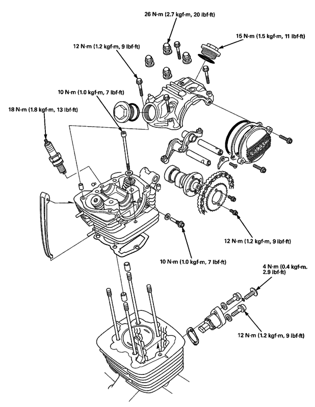

Всем привет! Купил вчера ирбис хр.
У него плохо закручена круглая крышка сверху сбоку двигателя, там где цепь привода грм, сорвана резьба двух винтов сбоков и при падении или от вибрации она отошла и масло лилось, я так ехал какое то время, двигатель гремел и работал неравномерно.
Можете ругать, у меня совсем нет опыта и было темно и дождь, не было аккумулятора, а заводить с кика или с толкача не хватало сил или умения, просто пытался доехать до дома.
Но мне нужно два совета:
1. Как нормально закрепить эту крышку? Нарезать резьбу? Заменить прокладку? Наложить герметика?
2. Открывать двигатель и смотреть последствия работы с вытекающим маслом?
Остальные советы так же приветствуются. Всем заранее спасибо.
Мотоцикл очень нравится, хочу научиться нормально с ним обращаться.
