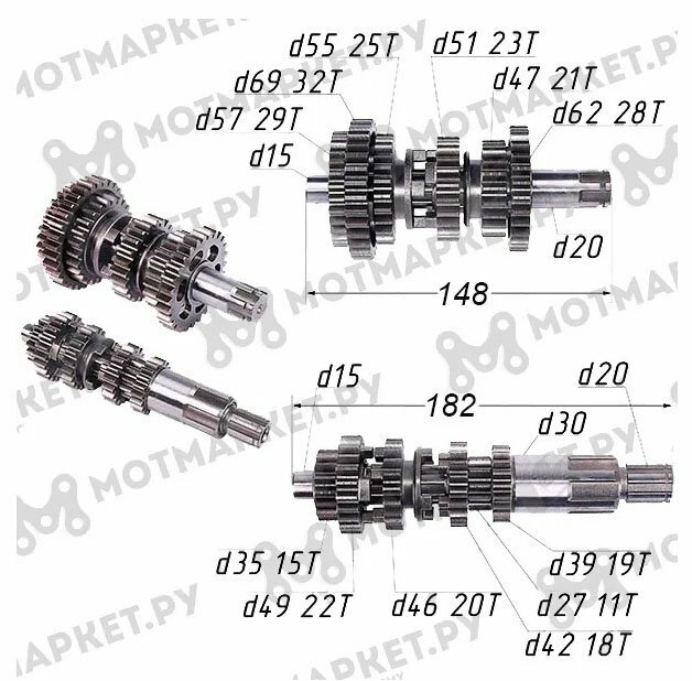

12 минут назад, Alex1974 сказал:
Можешь измерить длину своего родного вала? У меня валяются какие то валы, вдруг есть подходящий.точную длину от конца до конца.
Точная длинна 157.2 мм
  • Ответов 10,7 тыс
Кстати, я нашел более точный сохранённый скрин коробки, которую купил. Особенно обидно за 5 передачу: стоковое соотношение 1:1, здесь же 20:23
7 минут назад, Alex1974 сказал:
Погляжу сегодня
Спасибо!

6 минут назад, Alex1974 сказал:
В общем у меня два вала есть, и оба короткие))) Я намерил 145 мм.
Спасибо.
Я с таким длинным выносом и общей длинной в 157 вообще не встречал. Специально смотрел положения звёзд на разных CB250 двиглах, вроде 172, так везде звезда прижата к корпусу. Т.е. это стандартная компоновка получается.
Остаётся вопрос, что пошло не так с геометрией. Там в принципе и двигатель сверху крепится не совсем без шайб. Крепление на крышке головки смещено относительно крепления на раме. Так что, возможно, специфика крепления двигателя такая.

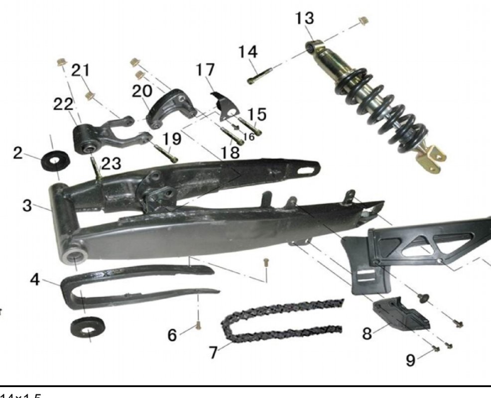

Всем привет, может кто подскажет, где на наш мот можно мелочевку купить по подвеске, не могу в инете найти. Такие как номер 4 и 8 по схеме
1 час назад, Иван 51рег сказал:

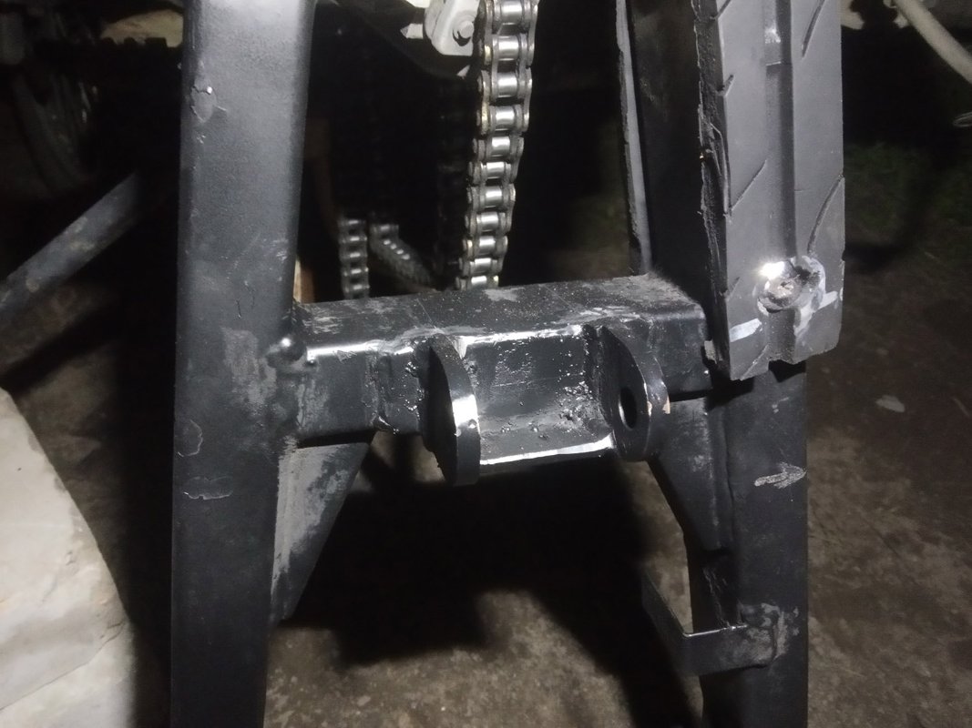

Слайдер 4 можно сделать из старой автомобильной покрышки. Возможно, имеет смысл найти что-то похожее из твёрдой, резины и наделать дырок самостоятельно.
В качестве примера могу приложить фотографию, которая была сделана после усиления ушей маятника Lifan. Получилось, по-моему, вполне себе качественно.

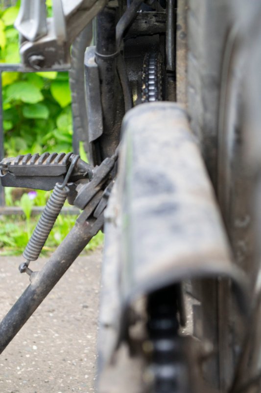

А вот и фотография линии цепи. Цепь поднатянута, мотоцикл стоит ровно, на подставке.
Как видно, сильный доворот цепь совершает ближе к звезде. Но даже при таком положении он всё-равно немного едет правым боком, т.е. если пытаться дальше выровнять полемо вперёд, то цепь будет изогнута ещё больше.
Положение, если смотреть на рисках маятника отличаются на полделения.
Или я что-то надумываю и это нормальный изгиб?

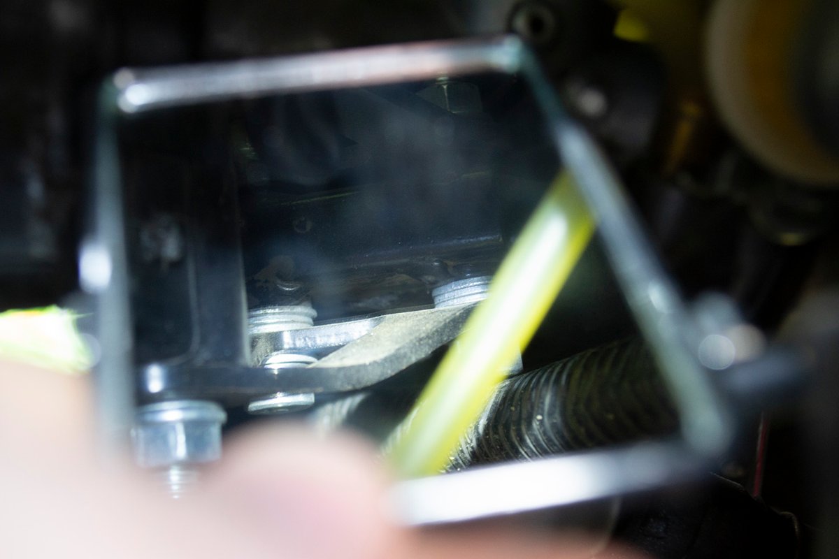

Так выглядит верхнее крепление двигателя. Если смотреть сверху со снятым баком, то он действительно смещён влево, а дело не в погнутых кронштейнах.
Я подумал, крепление на крышке цилиндра нужно прежде всего для удержания самого мотора, а не для корректировки рамы за счёт нагрузки шпилками резьбы в картере, и поставил туда шайбы. Судя по толщине и количеству шайб, смещение по кронштейну составляет около 5-6 мм.
По поводу ловушки, мне кажется, так же имеет смысл обклейки её изнутри твёрдой резиной, если сама ловушка жива.
Ссылок, извините, нет.
Спасибо, значит буду тоже колхозить. А эту ловушку цепи, сорвало где-то в болоте. Тоже значит из чего нибудь сконструирую, а то в инете не нашёл на наш снежик
13 часов назад, Иван 51рег сказал:

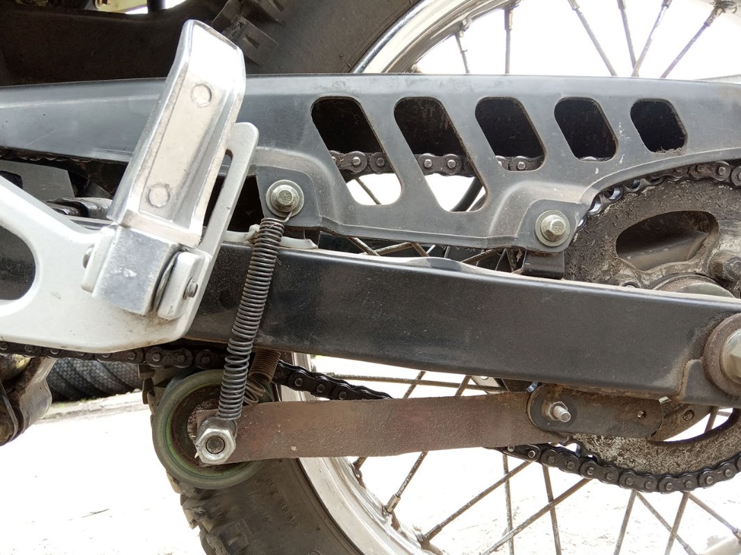

Я тут поскрёб по сусеком и обнаружил, что мой прошлый мот достался мне с таким приспособлением. Там тоже не было штатной ловушки, но туда был примострячен ролик-натяжитель на не очень удачно расположенных пружинках.
Я эту штуку снял, потому что царапает маятник, но в целом на вид, вполне рабочая приспособа при должной аккуратности изготовления.
Пользуясь случаем, хочу уточнить для статистики: как у тебя по меткам расставлены колёса (разница по количеству меток) и идёт ли цепь по прямой или под каким то углом к ведущей звезде?
Я когда колесо ставлю заднее или натягиваю цепь, я метки не смотрю. Я рулеткой замеряю расстояние от обода колеса и маятником-рычагом, с двух сторон, как раз в том месте, где у тебя на фото пружины идут к ролику, визуально звезды совподают +-
