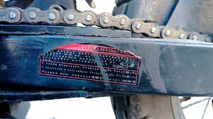

Вопрос был не в том, как выставить колесо ровно относительно маятника, ровно, относительно оси рамы или чего то ещё. Мне требовалось понять, такой перекос только у меня или и на других экземплярах тоже.
А по поводу провисания цепи, то я провёл эксперимент, потому что табличка показалась мне сильно не верной
Я выставил мот на подставке, открутил подвеску и выставил маятник в на наибольшее удаление от звезды.
Получилось следующее: для того, чтобы в максимальном натяжении цепь имела биение 1,2 см, необходимо выставить биение в 5,5 см при стоящем на подножке моте.

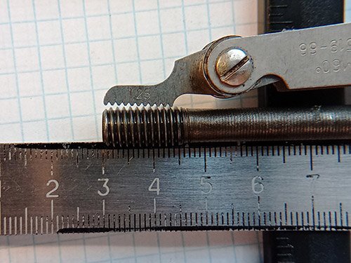

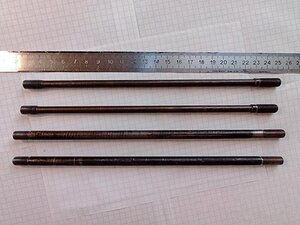

Заметил, что у меня раскручиваются/расслабляются гайки шпилек цилиндров. Решил достать шпильки, чтобы промерять и посмотреть.
Правые шпильки маслоканала -- 222 мм, левый шпильки -- 235 мм. По мануалу левые совпадают, а вот правые должны быть 228 мм.
Хочется попробовать поменять шпильки, потому что помимо раскручивания при эксплуатации, при затягивании ешё и гайка возвращается градусов на 10, чего вроде бы как быть не должно, потому что это не болт.
Не сталкивались с такой проблемой? Где можно найти такие шпильки, может быть кто ссылочкой поделится?

У 165 как я понял, шпильки имеют тело одинаковой толшины, как на 172 например. А у искомого левые шпильки, которые в масло-канале, утоншены в теле чуть более чем на миллиметр. Вероятно, это будет критично для маслянного питания головки.

К слову, я, кажется, нашёл шпильки. Стоят по конски, конечно.
Утоньшенная правая:
https://www.avantsb.ru/product/shpilka_tsilindra_1_tip_a_222_mm_zs169fmm/
Левая:
https://www.avantsb.ru/product/shpilka_tsilindra_tip_b_235_mm_zs169fmm/
Как в ночь на понедельник не поведать о параметрах шпилек в двигателе и толщины "бутерброда" между картером и глухой гаечкой?!
Шпилька левая сторона:
    Длина                  -- 235 мм
    Резьба картер    -- 20 мм
    Резьба гайка       -- 14-15 мм
    Диаметр тела     -- 8 мм
Шпилька правая сторона:
    Длина                  -- 222 мм
    Резьба гайка      -- 15 мм
    Диаметр тела    -- 6,3 мм
Резьбы на шпильках    -- М8 / 1,25
Деталь        Толщина, мм
                  Шпилька 222 / 235
медная шайба      -- 2
крышка головки    -- 28 / 36
головка                  -- 81
прокладка             -- 1
цилиндр                -- 78
прокладка             -- 0,5

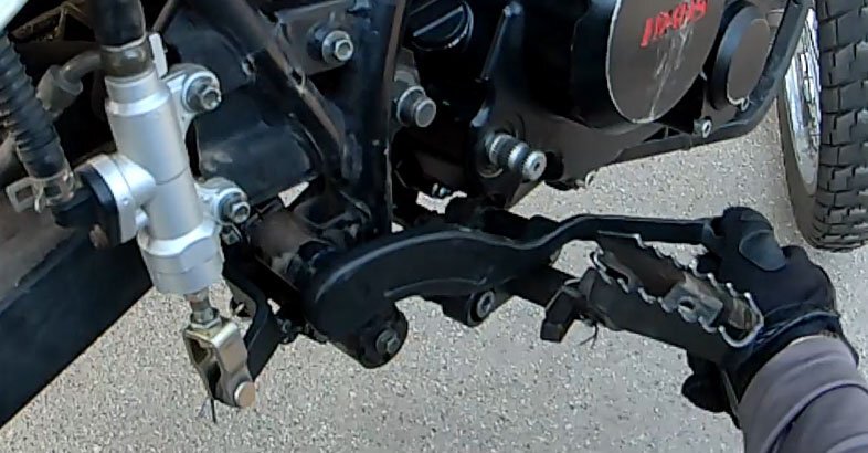

Немного о педали тормоза.
Полоса 4 мм толщиной + наварка для придания овального сечения и, как следствие, дополнительной жёсткости.Последующая обработка и профилирование.
В виду меньшего веса и длинны чувствуется монолитней, чем родная, выпущенная на серпостроительном заводе. За пределы брюшка не выходит, клиренсу нравится.
