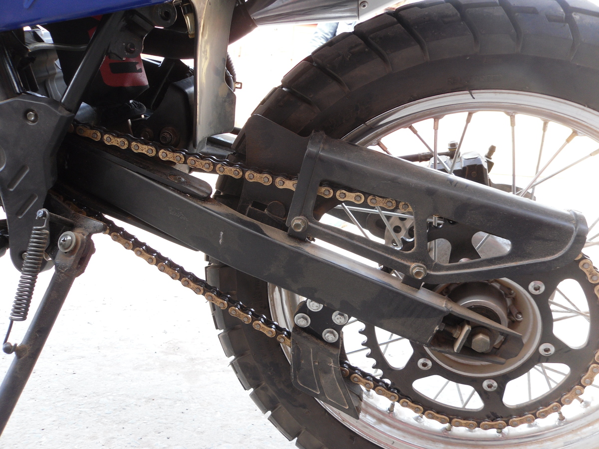

Обещал показать свой колхозный тУнинг.Мотику год,пробег 1000 км,захотелось переделать.Все стоковое лежит аккуратно в коробочке,если что собираем все назад.Катаю только по грунтовкам для удовольствия.Установлено:карб с насосом,задняя звезда на 50,цепь DID 525 на 110 звеньев,крыло,фара,чехол на амморт,все с АЛИ,все перебрато и промазано,замена масла в вилке и за тысячу четыре раза в движке все MOTUL.К сезрну готов!!!SAM_4847.thumb.JPG.ff03793830f4e31ce2ebb01469e48d3c.JPGSAM_4848.thumb.JPG.704843af0ca1ec0c8fb2e427e69d21f6.JPGSAM_4850.thumb.JPG.56aee010c108eb1e394c70f551531471.JPGSAM_4853.thumb.JPG.c79c450c424c60289559bb83e343b2a7.JPGSAM_4858.thumb.JPG.636164df27716122a4ecd8a76aded5f8.JPGSAM_4852.thumb.JPG.51550a44e564a9ea781cb6be64834ac7.JPGSAM_4857.thumb.JPG.63ded45e1012d3fbc0cd2066e868177a.JPGSAM_4856.thumb.JPG.df78e1e260f6c5f1fe7d6b130093a727.JPG
