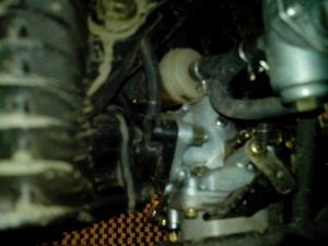

Родной фильтр похоже вечный.  :lol:  У меня протекал по резьбе, хотя вроде был закручен, я хз как такая конструкция вообще может протекать..
Поставил пока старый бумажный от скута.
Я посмотрел, если поставить симмертрично левой строне в точке 1, то будет свечку мешать снимать, там и так не подлезешь
В точке 2 ставил? Там просто тоже тесно как-то :unsure:
А можешь сфотать заводское место крепления второго фильтра?
В конторе в которой я брал мот порекомендовали вообще сразу  выкинуть штатные бензиновые фильтры и поставить автомобильные. Собственно что в последствии на ТО1 они и сделали. Я купил фильтр автомобильный за 30 рубасов и теперь не парюсь. Да и еще карбюратор вскрывали после  пробега в 300 км в нем было прилично грязи. Так что фильтра штатные реально не работают.
Родной потоньше был и стоял посвободнее, но и так неплохо. За качество фотки звиняюсь - подсветки не было.

От какой машины? А то, я в пару автомагов зашел у них маленьких бензофильтров нет, а здоровые ставить без мазы.
У меня стоит обычный здоровый универсальный фильтр от машины на основной магистрали. Вот такой вот:
Почему кстати его поставили: как это не смешно прозвучит для меня главное надежность по причине того что я обычно гоняю где нибудь в полях и не хотелось бы встать черти где из-за соринки в карбюраторе. Был уже такой инцидент уж больно много грязи было в карбюраторе  и под иглу что то попало. Карб стало переполнять и из обратки полился бензин. Все это забавно смотрится когда стоишь в поле 50км  до ближайшего города а из мотоцикла ручьем бежит бензин. А снять карбюратор не так то просто. Да и че его каждый раз снимать из-за соринок лучше уж поставить нормальный фильтр.
Могу скинуть фотку как он у меня установлен.
