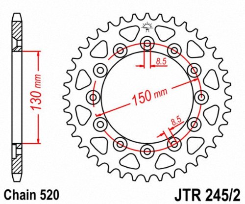

Нашел у нас в городе jt859 под 530 цепь , как думаете можно приколхозить? Ширину зубьев я умешьшить могу, смущают отверстия на 10.5 .. Еще есть передняя jtf327 может вырезатт посадочное от родной и вварить в новую? )
