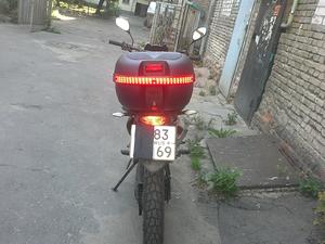

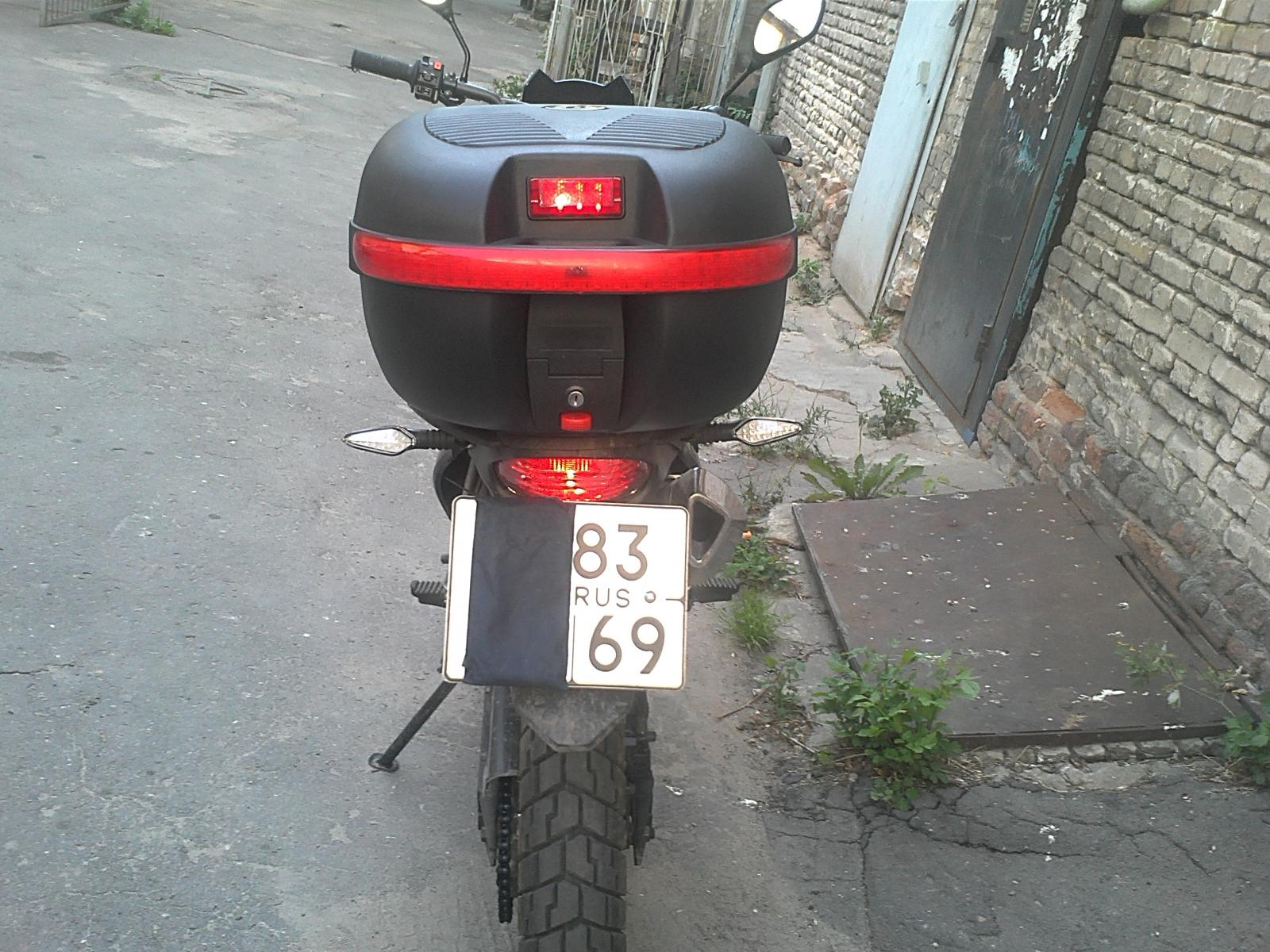

Взял такойже кофр как у Garidzadza, места полно
Кофр остался съемным! дополнительные дают столько же света сколько и штатные (на фото видно) на габариты ушло 3 сегмента светодиодной ленты в 1 диод (5см) на стоп 26 сегментов SMD (5см)

Можно поподробнее про то, как сделал дополнительный стоп?
И расскажи, как он у тебя снимается???
Я сколько не пытался, снять не получилось, боюсь отломить крепления! Еще у меня кофр мешает посадить сиденье на все пазы(
