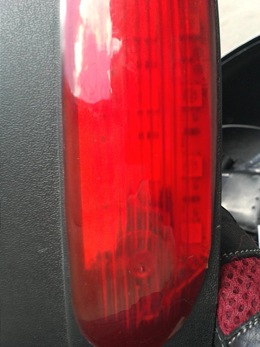

В СТОПе использовал SMD диодную ленту без силикона наклеил ее вот так post-15583-0-13643100-1405624948_thumb.jpg прозрачный пластик ее прижимает и она от туда некуда не денется!

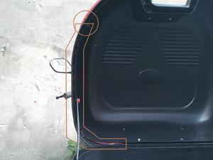

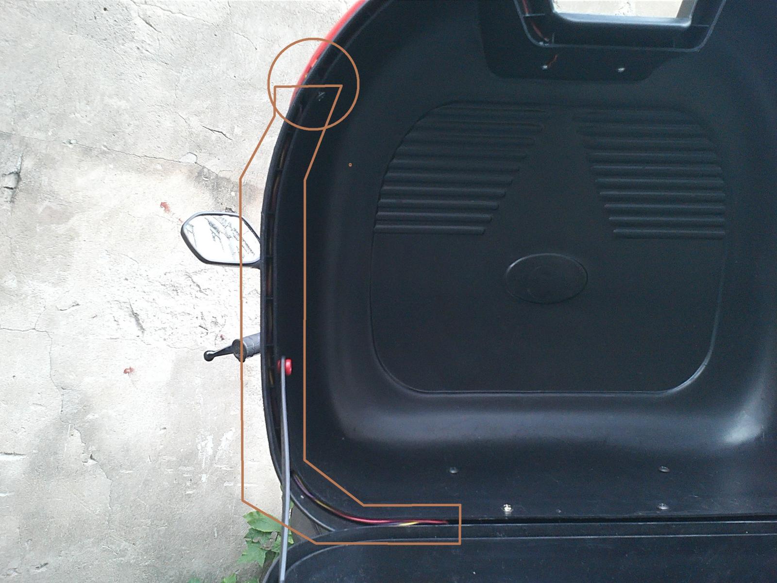

Чтоб провода не мешались пустил их сквозь "ребра" post-15583-0-55326500-1405624942_thumb.jpg в "кружочке" видно болт крепления пластика и откуда начинают идти провода.

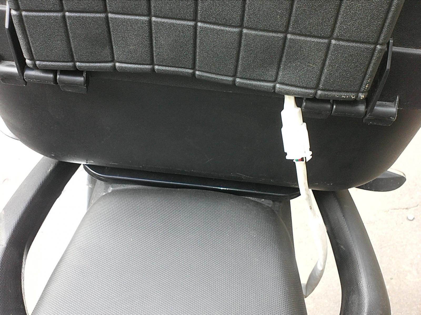

Идут они до мягкой резиновой спинки, из под нее выходит разъем post-15583-0-90659600-1405624934_thumb.jpg обязательно на защелке (черной усадки не было) термоусадка и там и там прижата саморезами (на кофр ставим папу чтоб не замкнуло)

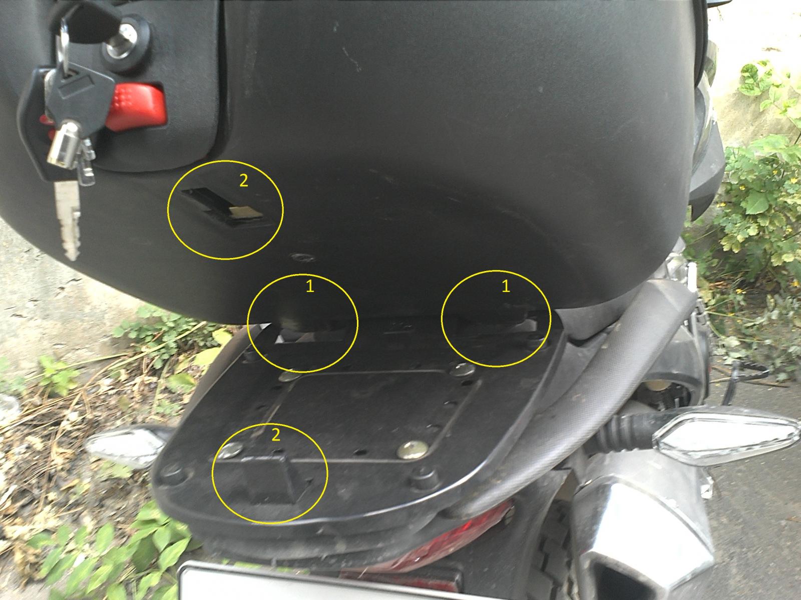

У кофра есть 2 уха (1) и защелка (2)post-15583-0-80139000-1405626098_thumb.jpg чтоб от щелкнуть нужно повернуть ключ и с силой нажать на красную кнопку!
