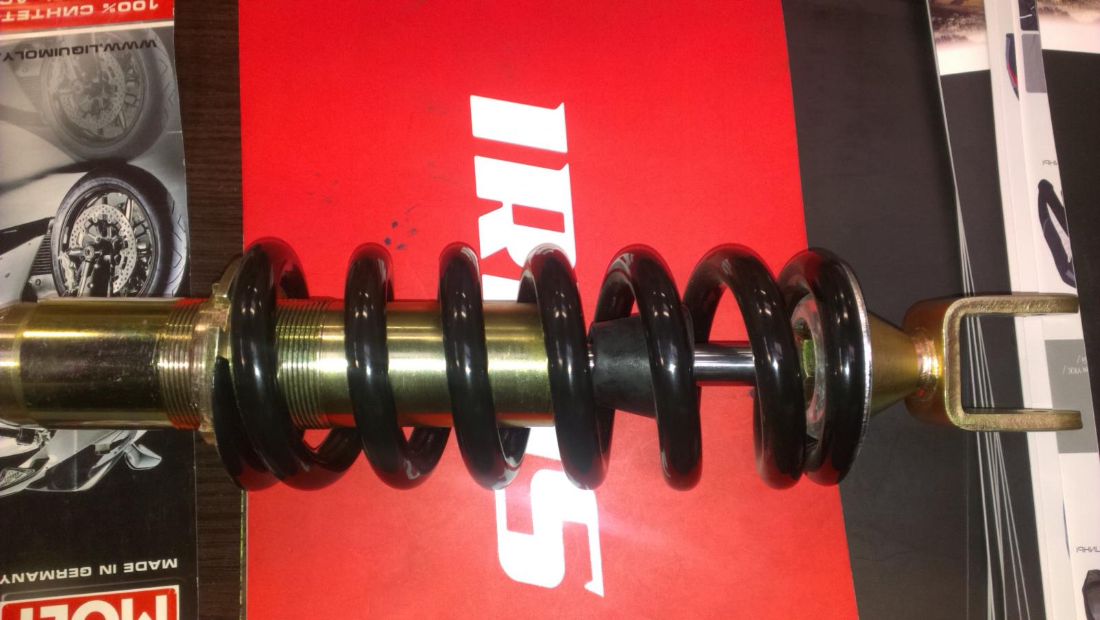

какого года выпуска мотоцикл? ...защита рук есть?... если 14го, то поищи в магазинах амортизатор, они идут еще от 13го года... там пружина помягче... соответственно под нагрузкой мотоцикл будет больше проседать!!!

что не так?! судя по подписи у Вас мотоцикл 14 года... так вот, если Вам не известно в 13 модельном году на XR250R стояла другая пружина.. более мягкая (фото на форуме я выкладывал). и когда человек садился на мотоцикл он просаживался, причем достаточно сильно, при моем весе 90 плюс сын 70 на кочках пробивал до отбойников, пришлось поменять амортизатор... разница ощутимая!! зато на мягкой пружине мне одному было ездить намного комфортнее и мягче... не долбило в спину при перепадах асфальта!

ищи амортизатор вот с такой пружиной и будет счастье!

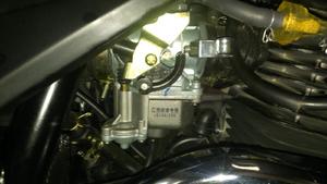

на днях получил посылку из китая

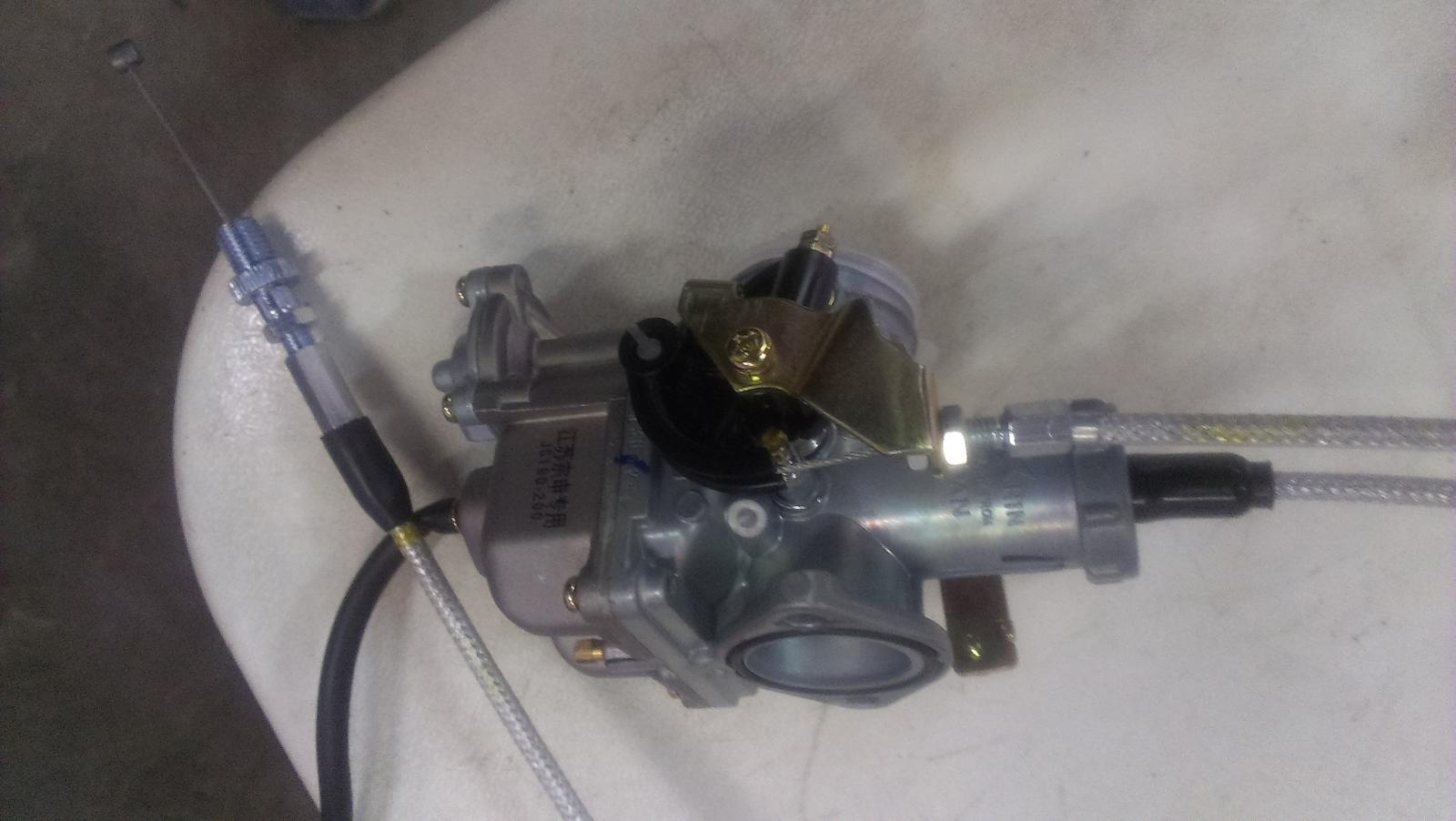

приехал карбюратор с ускорительным насосом

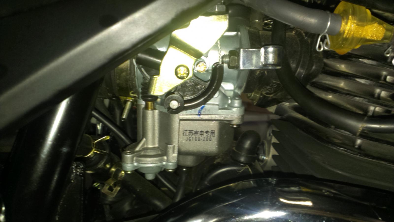

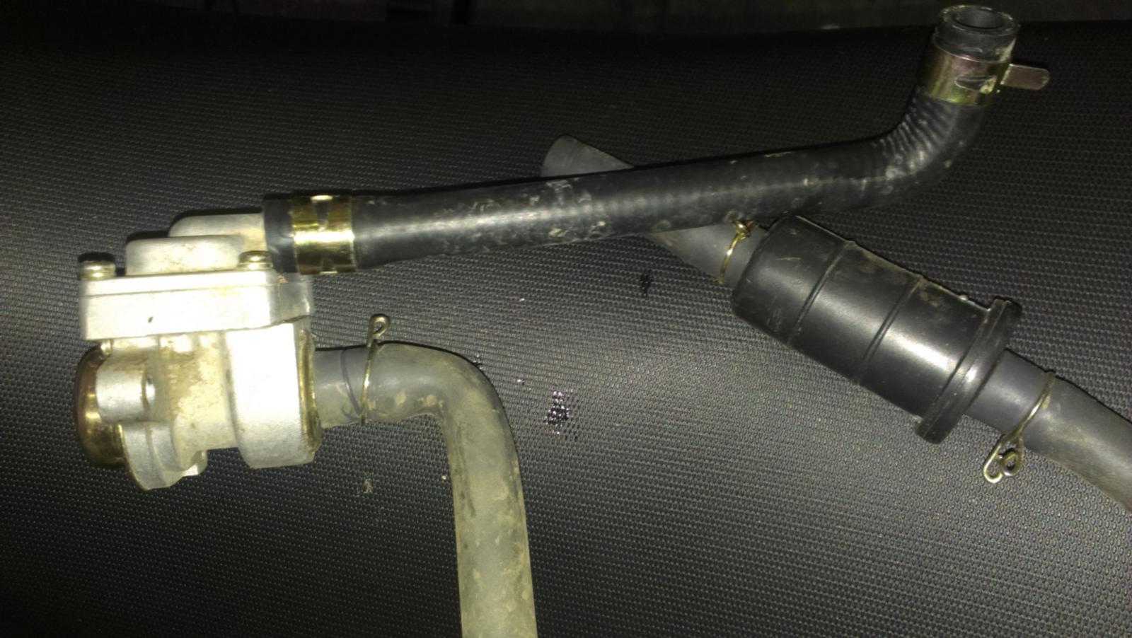

сразу решил поменять карбюратор, сделать внеочередное ТО, выкинуть вот эту приблуду

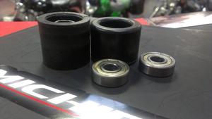

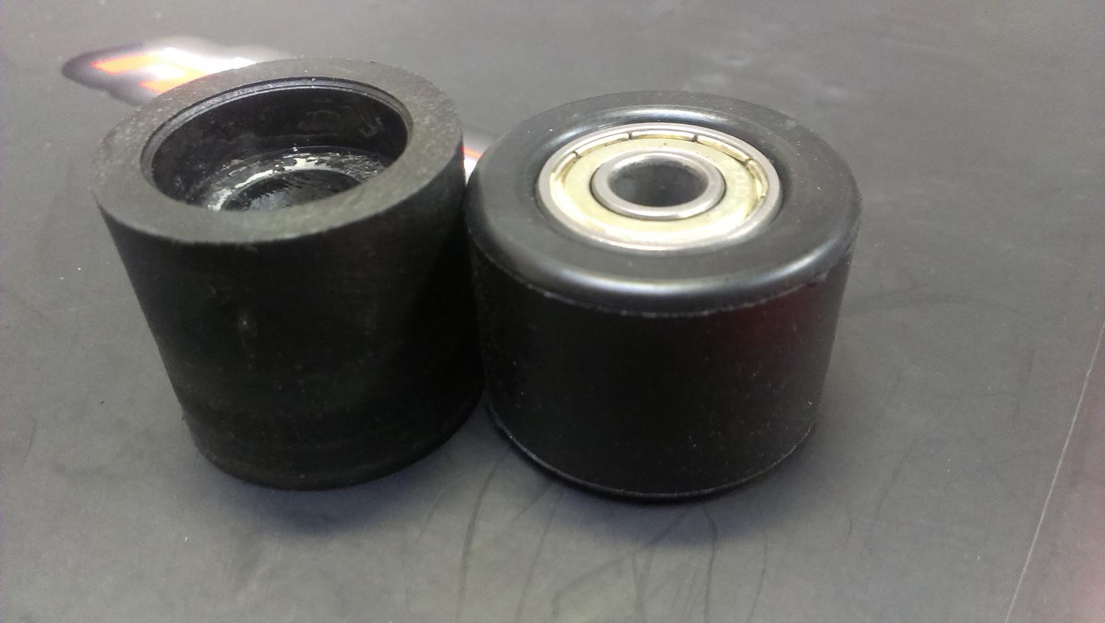

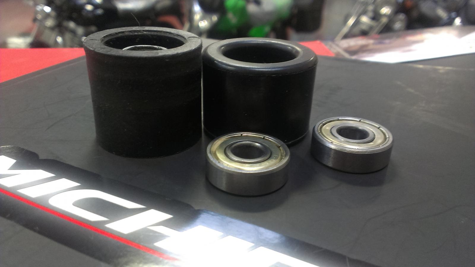

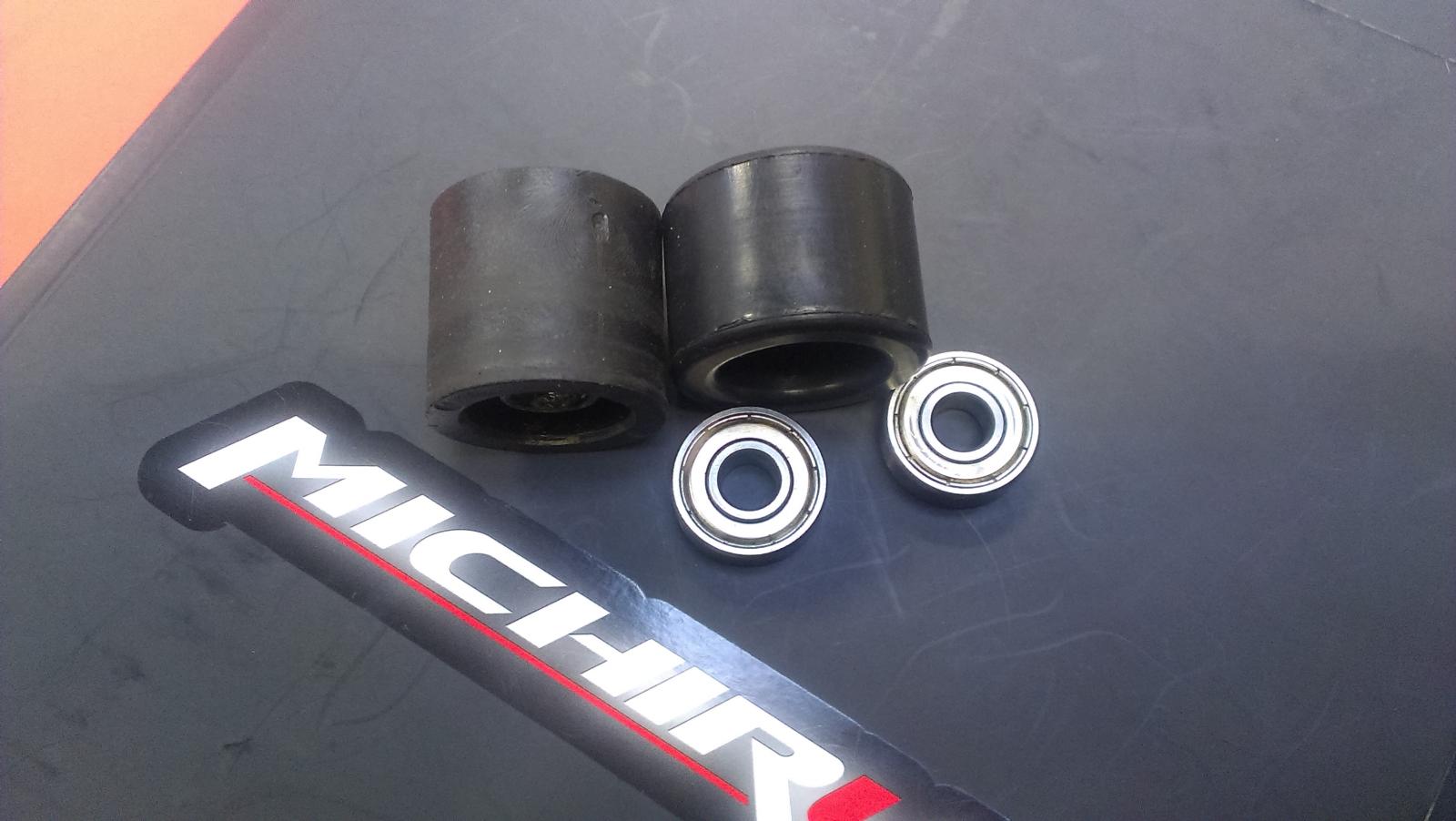

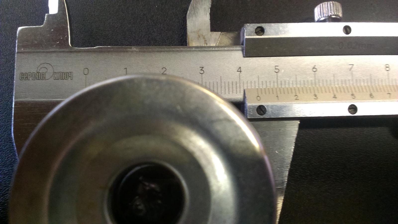

и поставить резиновый ролик от ТТРки, сильно уж напрягал шум от пластикового!!
все очень просто!!! снимаем сам ролик, вытаскиваем подшипники, укорачиваем металлическую втулку ровно на разницу в ширине роликов и ставим все обратно... единственное нужно подставить пару шайб на вал крепления ролики (т.к. он уже, чтоб не болтался на валу)... разница ощутимая по сравнению с пластиком, но шум от цепи остался... буду менять саму цепь!
post-13944-0-57324000-1405837743_thumb.jpgpost-13944-0-63672000-1405837730_thumb.jpgpost-13944-0-21284300-1405837752_thumb.jpg
с карбюратором все просто!... единственное пришлось поменять центральный трос газа, тот который шел с карбюратором был короткий! главный жиклер трогать не стал, в карбюраторе стоял на 108

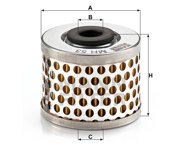

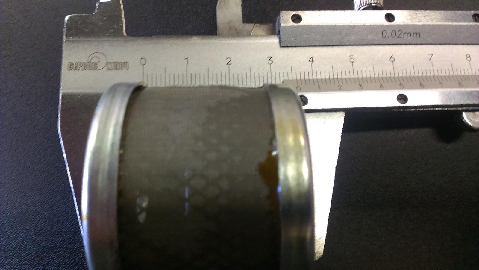

заодно решил в поменять масло в двигателе т.к. у нас двигатель аналог хонды, озадачился поиском масляного фильтра... родной совсем не внушает доверия!!!, и вот что получилось...
... ну и что нашел самое ближайшее от Хонды... кто нибудь ставил себе такой?!... влезет интересно он к нам?!

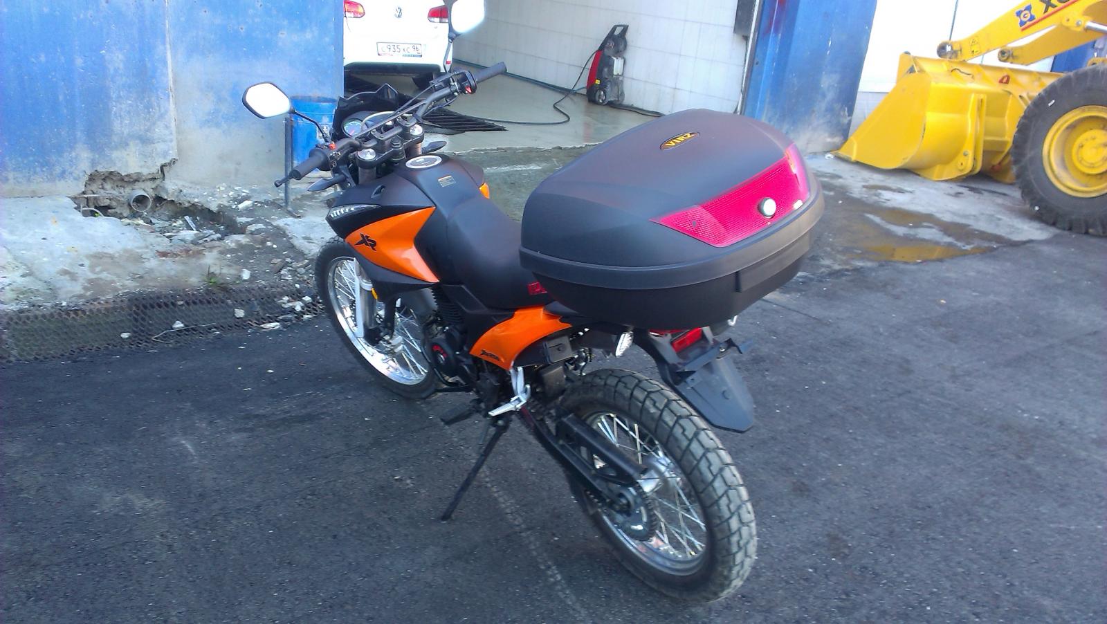

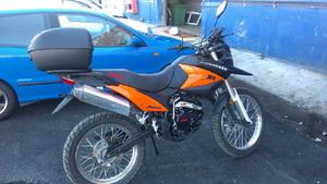

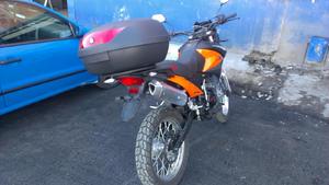

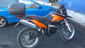

...ну и для кучи поставил кофр на 51 литр
post-13944-0-30346700-1405839328_thumb.jpgpost-13944-0-32529000-1405839323_thumb.jpgpost-13944-0-31526000-1405839319_thumb.jpg
вроде пока все!!

то что подвеска проседала до отбойника было замечено сразу-же еще на новом мотоцикле.... когда примерялись как ездить вдвоем и когда присел мой друг весом чуть потяжелее меня... сразу хотел подтянуть пружину, но было лень снимать, а потом как раз приехали амортизаторы с 14 года, вот я и поменял еге!

Так уже ставили люди себе бумажный филтр.
Но там какой-то выступ на картере спиливать надо, если память не изменяет.
Ооо... Спасибо! Поищу инфу. Может номерок фильтра кто подскажет?!
а чем вентиляция не угодила ??
может надо подшипники хорошие в ролике поробовать? звенят то они  вроде как сухие!! думаю из капролона ролик может выточить и подшипы типа СКФ или НСК
