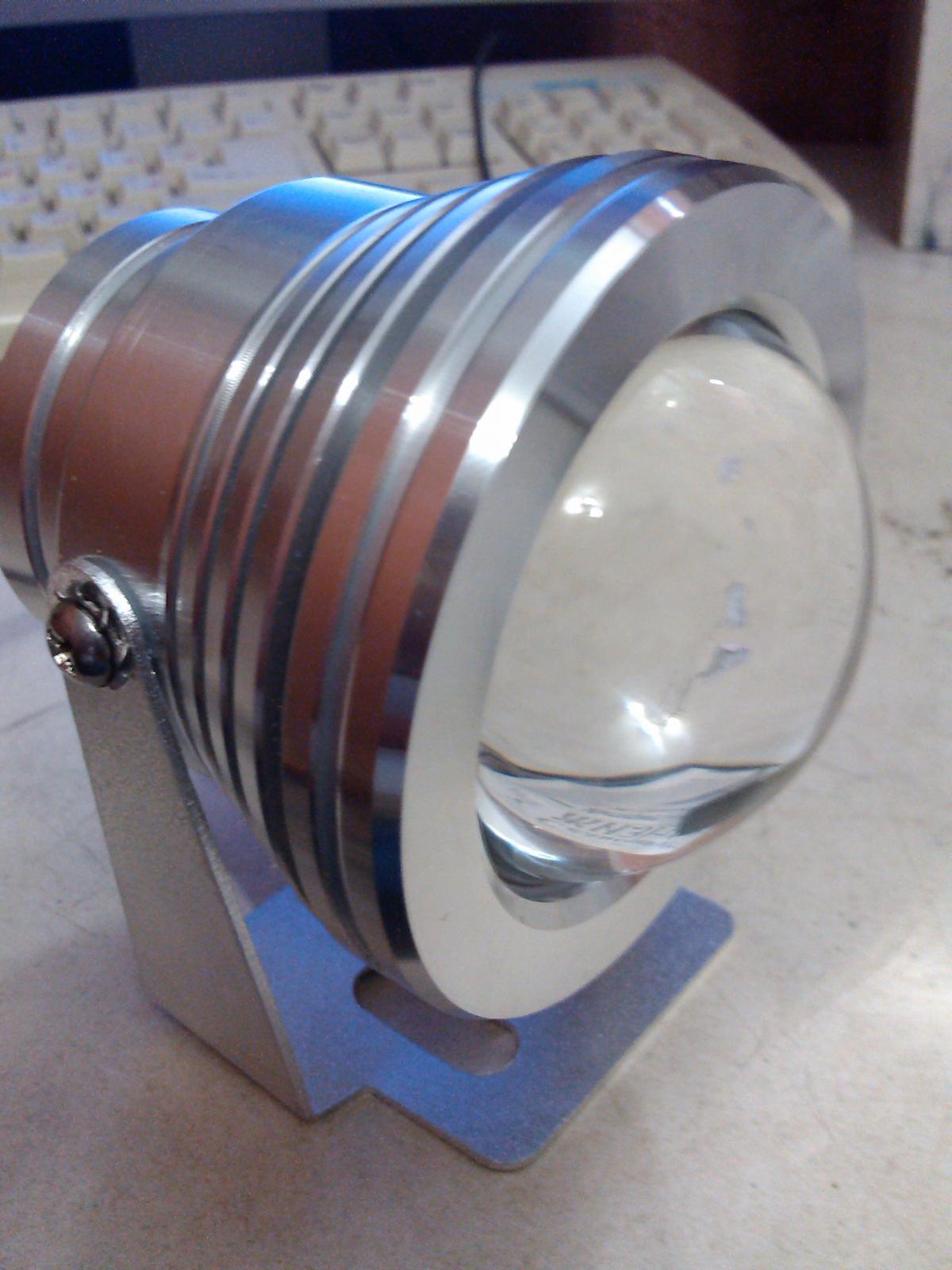

otradnez Опубликовано 10 октября, 2013 Жалоба Опубликовано 10 октября, 2013 я очередной раз проникся идеей хорошего света мотоцикла...ваша статья подстегнула меня пройти по магазинам и выбрать что ниб по теме для эксперимента.600руб я отдал за вот эту противотуманку на светодиоде.Свет достойный.метров 100 заливает белым ...работает от 12в.свободно можно использовать на эндуро.Заявленная мощность 20ват 3 Цитата

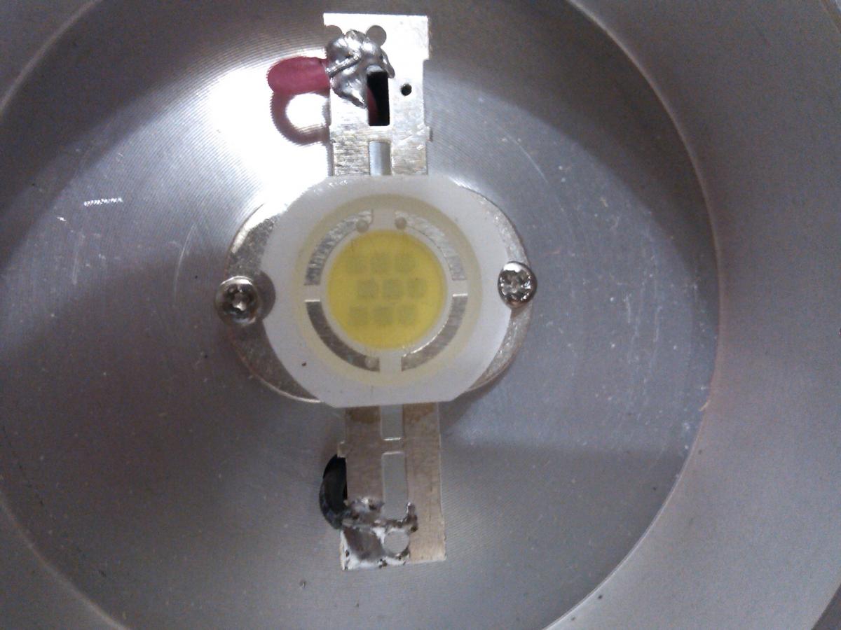

K-D-G Опубликовано 11 октября, 2013 Автор Жалоба Опубликовано 11 октября, 2013 я очередной раз проникся идеей хорошего света мотоцикла...ваша статья подстегнула меня пройти по магазинам и выбрать что ниб по теме для эксперимента.600руб я отдал за вот эту противотуманку на светодиоде.Свет достойный.метров 100 заливает белым ...работает от 12в.свободно можно использовать на эндуро.Заявленная мощность 20ват я всегда раз новым экспериментам, ждём фото сравнения и замеры, вес, амперы, ватты немного информации про твой прожектор: это промышленный прожектор, в основном его применение это ландшафтная подсветка местности или обьектов. заявленная мощность 10 ватт, и около 700 люменов цена в китае 7 долларов (без доставки) как я вижу по фото придётся усилить крепление регулировки, думаю двух болтиков недостаточно, при тряске может сбиться настройка, либо купить блинный болт, и продеть его насквозь, если нужно рассверлить отверстие.. выложи потом фото как установил на мотик.. нужно конечно порыться в более точном описании этого светодиода, это обычный пром светодиод, допускает ли он скачущий вольтаж, у меня например при заведённом двигателе вольтаж скачет от 12 до 14 вольт, типа генератор работает.. амперы и ватты помериш сам, если не знаеш как то я подскажу.. если ты считаеш его свет достойный, то представляеш какой свет у меня? в 3 раза дальше, ярче! ладно, хвастаюсь :D 1 Цитата
