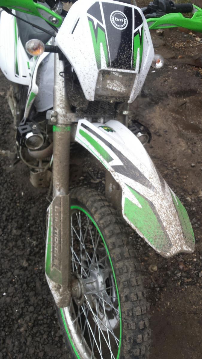

Evil Опубликовано 24 октября, 2015 Жалоба Опубликовано 24 октября, 2015 По просьбе трудящихся))) 8 Цитата
Vladikas Опубликовано 18 ноября, 2015 Жалоба Опубликовано 18 ноября, 2015 (изменено) Пролистал тему, картинки посмотрел, видео проигнорировал.Выше промелькнула картинка прожектора как у меня на 30Вт http://www.ebay.com/itm/201140485728 Обошлась в 1106 рублей, весной. Установлена слева на пере. Подключена к габариту через отдельный выключатель. Используется за городом, как дополнительный ближний свет. Дорога раза три ярче, даже учитывая то, что в родной фаре заменена лампа на Philips HS1 CityVision Moto +40%, 12636CTVBW . Благодаря тому, что пятно имеет чёткие границы можно настроить очень точно и встречным не мешает. Потребляет чуть меньше 1А. На распродаже 11.11 заказал ещё один прожектор. http://ru.aliexpress.com/item/125W-Waterproof-Motorcycle-LED-Headlight-3000LMW-U5-CREE-Motorbike-LED-Driving-Fog-Spot-Head-Light-EA10316/32429576615.html Цена получилась 856 рублей. Но ещё не получил :) В планах поставить этот прожектор на второе перо и подключить параллельно дальнему свету без дополнительных выключателей. Потребляемый ток чуть больше 1А. По мне так это очень хороший способ улучшить свой свет. Прожекторы герметичные, но лучше промазать все резьбы герметиком. Как получу и установлю этот прожектор сделаю фотоотчёт. Изменено 18 ноября, 2015 пользователем Vladikas 2 Цитата
DimmasK Опубликовано 26 ноября, 2015 Жалоба Опубликовано 26 ноября, 2015 Я уже поставил 2 таких. Только я брал с одним режимом, это практичнее. Очень не плохо. При том что у меня в штатной фаре лампочка на диодную заменена. 1 Цитата
Vladikas Опубликовано 26 ноября, 2015 Жалоба Опубликовано 26 ноября, 2015 Это 125 китайских Ватт? Вот интересно - нужны эти кожуха вокруг? Греется корпус? Цитата
bord-51 Опубликовано 26 ноября, 2015 Жалоба Опубликовано 26 ноября, 2015 Я уже поставил 2 таких. ... Тоже думал туда свет поставить, но даже катофоты уже в хлам. Цитата
Vladikas Опубликовано 26 ноября, 2015 Жалоба Опубликовано 26 ноября, 2015 Кстати, сколько падал у меня фонарь там установленный не пострадал. Цитата
