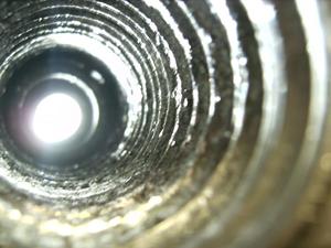

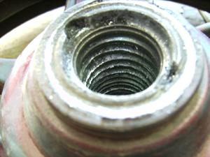

bezzubiy maks Опубликовано 5 октября, 2013 Жалоба Опубликовано 5 октября, 2013 Не знаю уж в "юмор" мне или нет... Но раздела "о грустном" я не нашёл Итак, работаю конским лекарем, лечу железных друзей человека. Приезжает молодой парнишка, жалуется, что на его скутере передний тормоз заклинило. С его слов "неделю уж мучаюсь. тормоз заклинило. колесо не крутится. пришлось даже тормозную жидкость слить" Разбираем. Такого странного заклинившего тормоза я ещё не видел. Человек неделю катался с рассыпавшимся ступичным подшипником. И не просто рассыпавшимся. КРАСИВО РАССЫПАВШИМСЯ. Шарики от подшипника провалились внутрь ступицы и красиво расточили и алюминиевый корпус диска и распорную втулку И ведь он ещё тормозуху с суппорта слил... Где то они шустрые и разбираются))) 1 Цитата

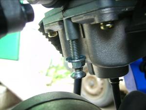

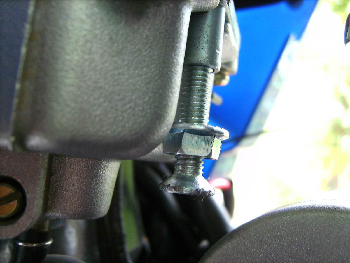

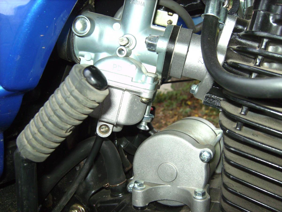

bezzubiy maks Опубликовано 3 февраля, 2014 Автор Жалоба Опубликовано 3 февраля, 2014 Это есть писец, товарищи. Я нашёл на компе фотографии с фотоаппарата, сделанные прошедшим летом... В магазин, торгующий мотоциклами попытались вернуть товар. Причина возврата - качество мотоцикла не удовлетворило владельца.Опустим подробности о качестве китайских приводных цепей, которые требуют постоянной регулировки. Плюнем и на электропроводку, которая не подошла бы для космического корабля... Но вот карбюратор... Карбюратор владелец отрегулировал сам. Для тех кто не сталкивался с подобными карбами - на месте болта снизу должен находиться регулировочный винт качества смеси ( на первом фото)Для меня осталось загадкой, как он приехал в магазин своим ходом... Но он приехал, и написал заявление. ЗАЯВЛЕНИЕ...PS Для тех, кто думает, что автор заявления школьник. Нет. Вполне зрелый молодой человек. 2 Цитата

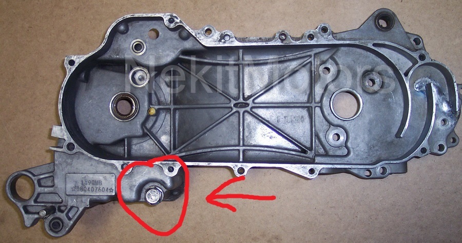

Гоша1001 Опубликовано 3 марта, 2017 Жалоба Опубликовано 3 марта, 2017 В 10.10.2013 в 20:00, bezzubiy maks сказал: Но зато выяснилось, что термодатчик от ВАЗа неплохо встаёт вместо технологической заглушки на левой стороне скутерного движка А поподробней? это на 157-м двигателе? Цитата
bezzubiy maks Опубликовано 3 марта, 2017 Автор Жалоба Опубликовано 3 марта, 2017 2 часа назад, Гоша1001 сказал: А поподробней? это на 157-м двигателе? Наверное глупо прозвучит, но я не помню))) Это ведь было столько лет назад. Плюс двигатель я не ремонтировал, мне пригнали скутер, что бы я разобрался с передним колесом. Насколько мне помнится, двигатель там был 125 или 150 кубов 4Т. Термодатчик от ВАЗа был поставлен вот сюда 1 Цитата
