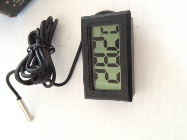

Где такой датчик можно приобрести?
Doctor Avic, под дополнительными патрубками я подразумевал участки пластиковых труб, какие применили Вы, для направленного воздуха. Насчет заслонки полностью поддерживаю идею, т.к. недогрев ДВС, также негативно сказывается как и его перегрев.
Кстати, по ТМ "Силычъ" знаком еще со времен владения своей первой машины-конструктора "ЛадаКаллина" [offtopic/](что-нибудь, да нужно было в ней делать)[offtopic]  Ставил я на нее блок управления электровентилятором, сейчас он почему-то "Борей" называется. :blink:  Очень остался доволен этим блоком, что перед продажей машины оставил его себе, вернув на место штатное включение вентилятора.
А датчик покупал здесь:
https://www.fasttech.com/p/1500002

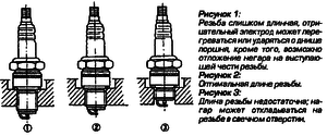

взято отсюда
Спасибо за рисунок и ссылку на него!
Только непонятно для чего он был приведен! ???
Вам не кажется что ваш опыт с свечами соответствует рисунку 1 ?
- Нет, не кажется! В рисунке о чем речь?  А в моём графике о чём? .. В огороде - бузина, а в Киеве  ...!

А вот Мэтью Кумбсу кажется ненормальным использование более длинных свечей, чем заложено в спецификации двигателя. И этому он дает некое пояснение.
С вашей стороны, как от исследователя, а рассчитывал получить некое пояснение относительно эксперимента, а не отмазку в виде поговорки и встречных вопросов...

Наконец то отпуск. Произвел монтаж термодатчика на мопедку. В качестве времянки для контроля, а также ускоренного прогрева двигуна использовал кусок теплозащиты (что под руку попалось) Как показала температура в Липецке +5-7 гр. оптимально закрывать на половину отверстия для доступа воздуха к вентилятору. Пока как-то так. Весной постараюсь сколхозить что-нибудь посерьезнее для манипуляций с входящим потоком воздуха 2b44ab7dfe764bb709058a5c1588405f.jpg8aaf3e779643e0b9c6ed6090efef99ad.jpg484c49f38b40b9203c4d5f35bde0db13.jpg
- Нет, не кажется! То пояснение, которое дал Мэтью, характеризует тепловой режим свечи и ДВС, но никак не затрагивает тему скорости и эффективности сгорания ТВС! Со времени выхода данной статьи технологии изготовления свечей настолько ушли далеко вперед, что рассматривать её как догму даже в историческом плане было бы неправильно!
Во первых, Мэтью даже не удосужился расшифровать термины "высокой" и "низкой" температуры работы ДВС.
Во вторых, смешал "коней и людей" - мощность и температура у него оказались в одной куче!
В третьих, очень нелепо читается фраза из его статьи "при температуре превышающей 800С, увеличивается выгорание электродов", если учесть, что современные электроды выдерживают нагрев до 2300С!
К тому же я выложил фото свечей с пробегом в данном режиме 1000 км., что только доказывает правоту моих рассуждений.

3. Доказано по цвету побежалости выступающей части свечи, что имеется тепловой запас в 200 гр.С до температуры калильного зажигания  см. фото и график внизу
4. Доказано, что удаление резьбы с выступающей части свечи профилактирует трудности её выкручивания при формировании нагара на этой части, которые высказывали многие скептики. После страгивания ключом свечи всего на 90гр. далее свеча выкручивалась руками за стержень со свечной головкой!
5. Доказано, что при нормальном температурной режиме работы ДВС от 85 до 102С ОЖ нагар на свече с калильным числом 20 по Денсо не образуется.
6. Введен в практику тест выбраковки некачественных свечей зажигания путем контроля предельного времени выхода ДВС на заданные обороты. Не удалось раскрутить ДВС до 5000 об/мин за 10,5 сек - свечи летят в мусор!
7. Никаких отрицательных моментов за время проведения эксперимента не зафиксировано! Автор продолжает ездит на свечах длиной 26,5 мм.

Всех приветствую!
- Отличная и, что особо приятно, эстетичная работа! Но.... вопросик... Видна ли температура на датчике с места водителя ночью?
- Про эстет заслонки ... упущу.. ;) Но для эксперимента  - самый раз!!! Вообще предпочитаю светлые тона - лучше видно!
Про ускоренный прогрев с теплозащитой я бы говорил с большой осторожностью, ибо пока это не доказано!
Почему это смею утверждать? Потому что, теплоизоляция до 50С ОЖ на скорость прогрева не влияет никак!
Правда, тут идет перекрытие притока воздуха..., но я бы провел эксперимент прогрева ДВС при одинаковой внешней температуре..., скажем утром завтра (с закрытой)  и утром послезавтра (с открытой заслонкой). После этого  построил бы графики, ну и только затем утверждал! ;)
Предполагаю, что эксперимент с Вашей задвижной до 50С будет выглядеть примерно так:
