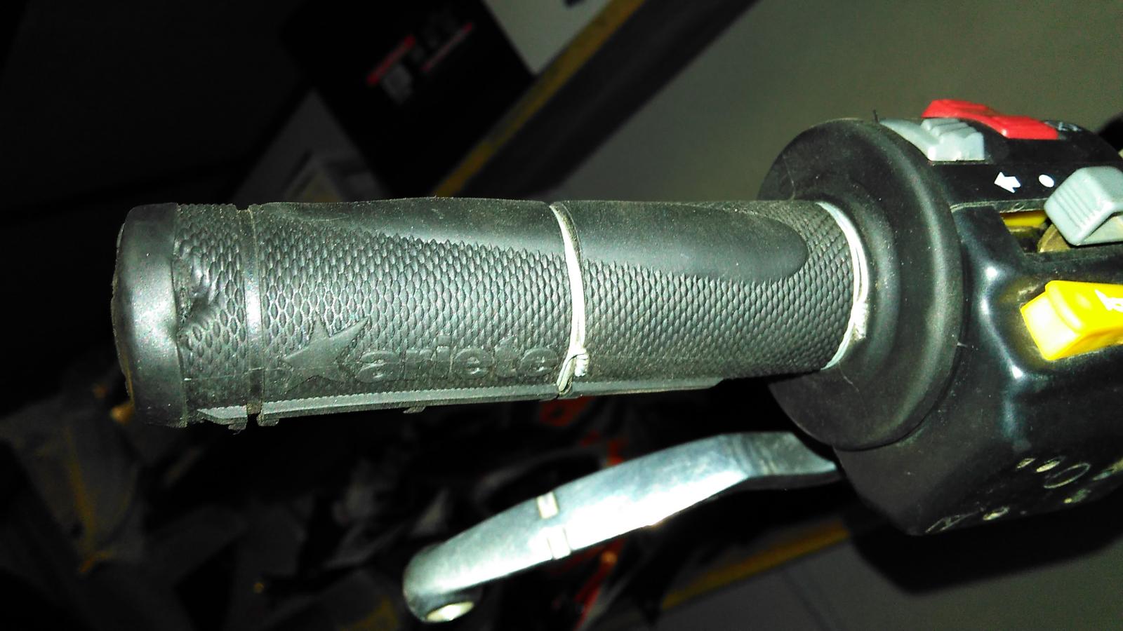

Меня смущает, как узелок спрятать, чтоб перчатку , а то и руку , не повредить...
Если есть возможность запечатлеть на фото, буду признателен.

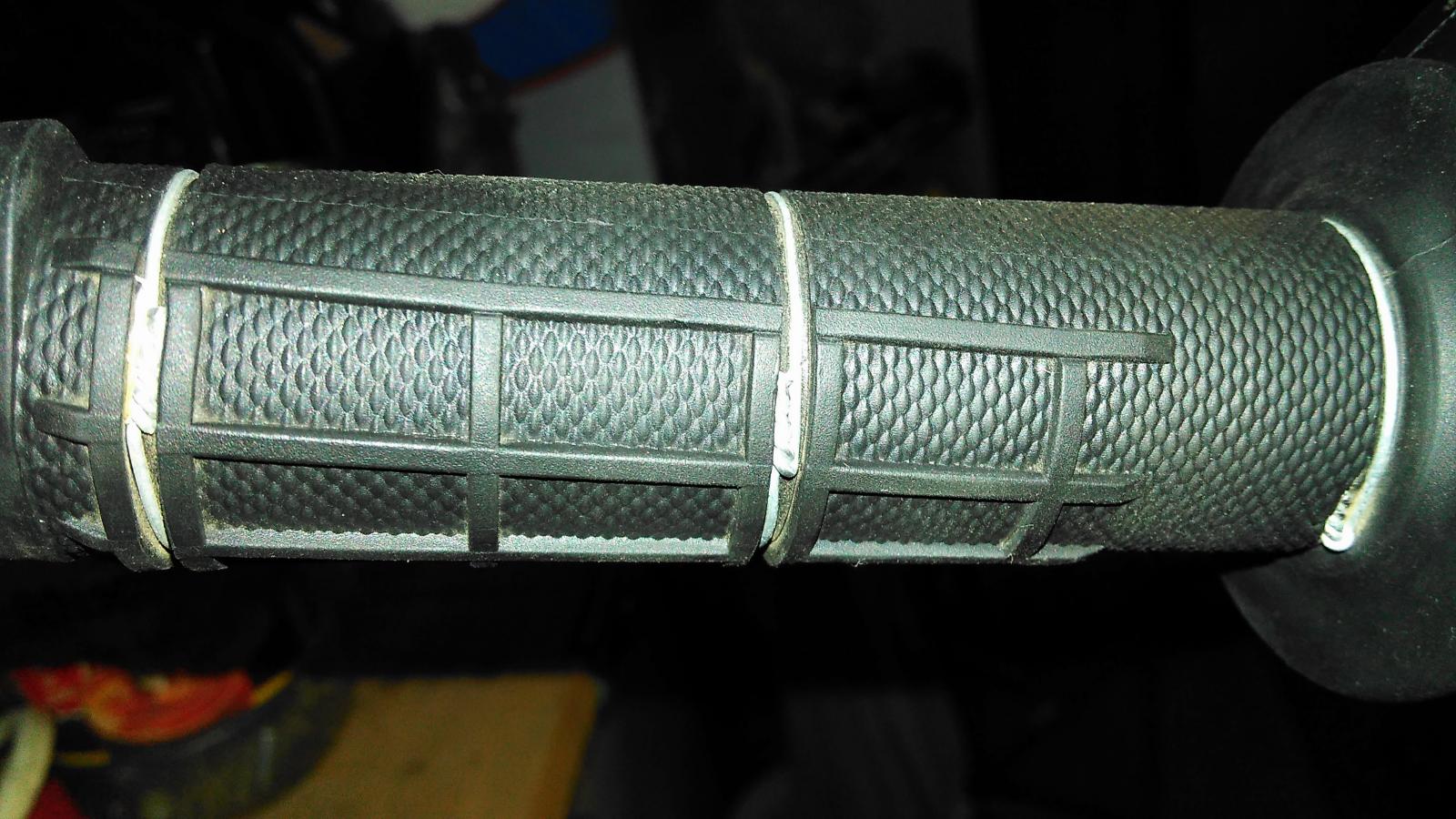

У меня вот так сделано. Узел просто вминается в резину грипсы,
А если использовать "советский" метод? Намотать (вмеру) изоленты, а потом грипсу одеть? У себя так проблему решил, правда грипса была левая...
Вань, на многих грипсах специальные прорези под  проволку, я использовал калёную но она в разы тоньше чем в примере выше!
Сложил в 4 слоя и сильно затянул, остатки обрезал и вдавил в резину, голыми руками не ощущаю перемотку.
По мимо еще и клеем специальным прошелся, он был в комплекте от Ренталовских грипс.
Изолента в моем случае увеличивала диаметр обхвата.
При нагреве моей грипсы в жару  проворачивалась с изолентой
У меня Рентал Кивлар грипса, она тонкая и мега мягкая.
С твердыми грипсами изолента выручит, как в твоем методе))))
