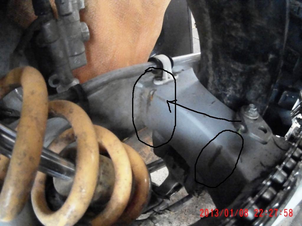

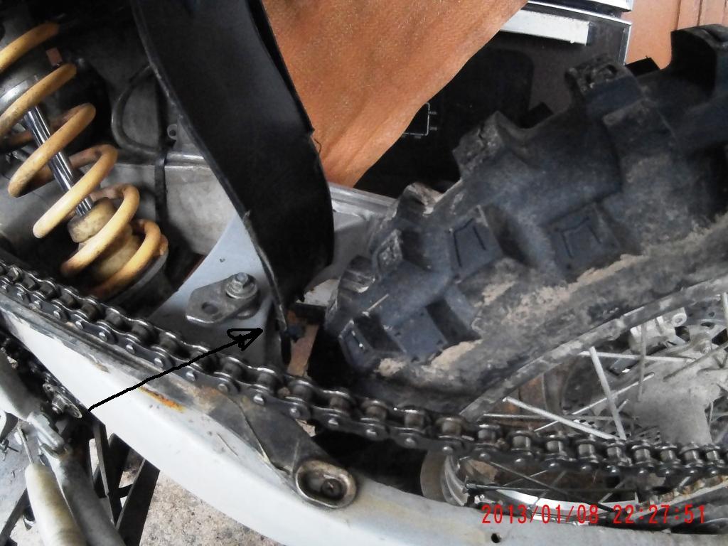

и небольшой косячок обнаружен. защита перетирает маятник! т.к. цепь стоит 114 звеньев - колесо очень близко к маятнику и защиту  между колесом и маятником не всунуть. я удлинил цепь на 2 звена (116) и поставил защиту как у всех мотов.
Да и пусть трет, жалко чтоли?))
