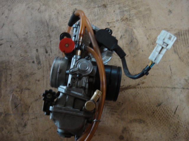

ВОПРОС-ПОДОЙДЕТ ЛИ НАМ ЭТОТ КАРБИК КЕНИХЕН,продавец прислал фото а точно сам не знает какая маркировка  фрк 37,или38,  диаметр внутренний со стороны цилиндра 21мм,со стороны воздухона 27мм, post-13382-0-71842700-1427268061_thumb.jpg
Я где то читал про этот карб. Наш 37-ой. Их две маркировки. Просто 37 и 37МХ (если не ошибаюсь). Второй для кроссов. Первый вариант пробовали ставить (на японца) - с наскока не получилось, даже на продажу выставляли. Потом начали раскачивать тему, но результата я так и не увилел. Кто то из дакаровцев ставил и даже радовался потом

ладно закроем тему по карбу наверное,цена его 12 коликов,куча проводов,настройка и тому подобное, катаем на делорто да и ладно, просто от этого карбика лошадок хотелось подкинуть,да и так поник нормально пока справляется,звезду на 52,короткоходную ручку и хватит пока, :)
37,38мм- это должен быть выход карба. у деллорто выход 34мм. 21мм мало, это же не ттр)
