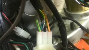

проверяйте как проложены тросы в районе рулевой колонки. в один момент какой нибудь из них может перерубить в  месте где крепление блока зажигания и блокировка руля. в момент поворота руля там зазор всего пару миллиметров. пластиковая оплетка на тросах давно стерлась.
Такая же фигня, оплетку подъедает, походу надо одно крепление коммутатора спиливать
скорей всего так и придется делать
коммутёр на хомуты тогда покондовей, благо другое ухо останется

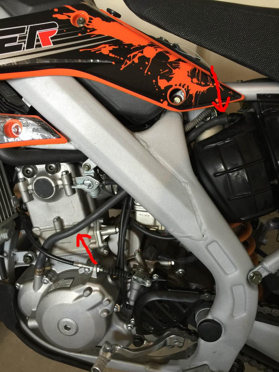

Привет, парни, подскажите что это за шланг? На одном рысере он воткнут в воздухан, на втором просто так болтается а воздухане на его месте заглушка :wacko: . Как должно то быть?)
Это сапун, можешь воткнуть в корпус воздухана, а можешь не втыкать) ничо не изменится
И кстати провод массы, который у тебя на второй фотке в воздухе висит прикрути на какой-нибудь из жестко сидящих болтов
у большинства народу он просто весит, и затычку с воздухана лучше бы вытащить,при мойки мота и прохвату по воде через этот выход будет стикать вода быстрее,там вроде как есть есть отверстиее небольшое для слива воды но напрактике она обычно забивается грязью и прочим,так что я и 3 моих товарища гоняем без этой заглушки

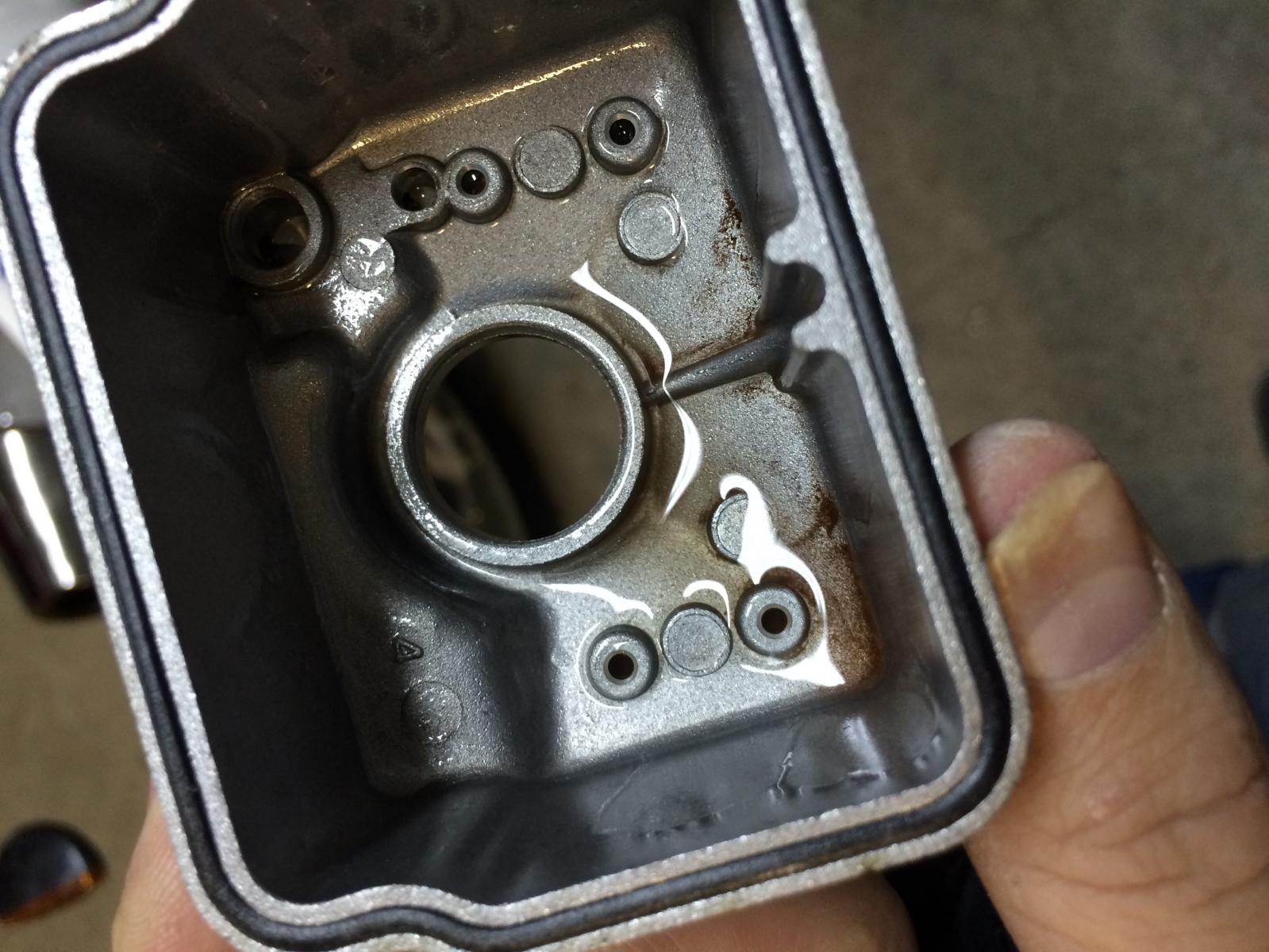

Столкнулся с такой фигней сегодня: ставлю мот на подножку и начинает капать бенз между карбом и патрубком воздушного фильтра...
Что может быть? Может поплавок не так стоит
Быстрей всего поплавок сместился.
Открути поддон у карба и посмотри!
Ответ практически сто процентный,просто напросто завис поплывок,постучи по нему чем нибудь -без фанатизма,,(по нижней крышке карба)и будет тебе счастье,если не поможет открути нижний болт на карбе-сними крышку-протри тряпочкой и вставь назад,
Завтра попробую, может вообще все разберу

Разобрал сегодня карб, это ппц. Уровень поплавка правильный а вот сам поплавок не герметичен и в нем бензин)) Из за этого он тонет и открывает жиклёр. Вот такая веселуха
