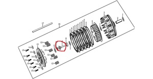

Думаю не в дисках дело(если конечно не слиплись), есть предположение что механизм выжима помер, а именно штанга сцепы!
Самое простое это с пружинами беда.
Т.К. на высших передачах пробуксовки нет!
Есть проблема с ходом сцепы, он слишком маленький на момент сцепления!
Но вилка выбора имеет полный ход, ощущение что диски уже находятся в полувыжатом состоянии!
При том что трос ослаблен и имеет свободный ход более 3-5 мм.

диски не подойдут, у наших 12 зацепов, а тут 8. Вроде слышал что от ямахи подходят, но это не точно.Надо свой брать и в магазине сравнивать.
