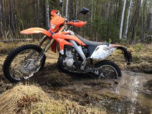

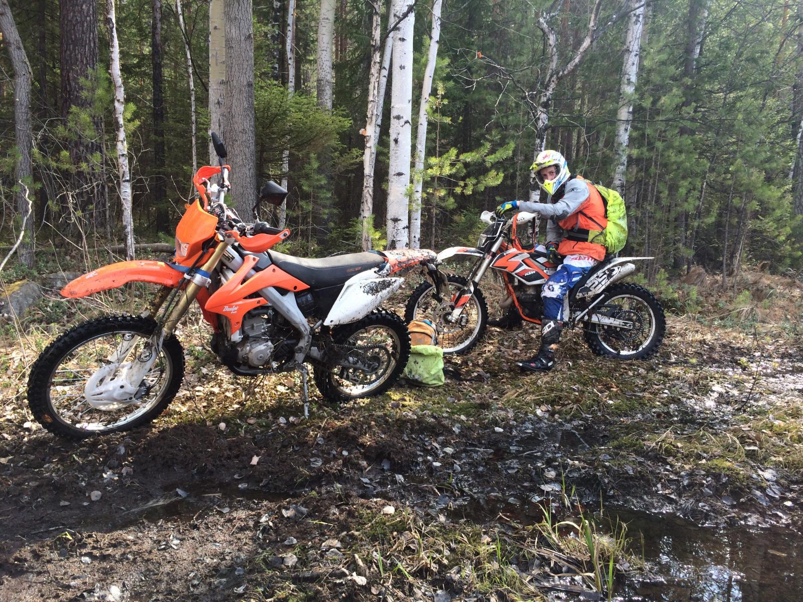

Отличный день)
Внимание присутствуют вертикальные фото, берегите шею
