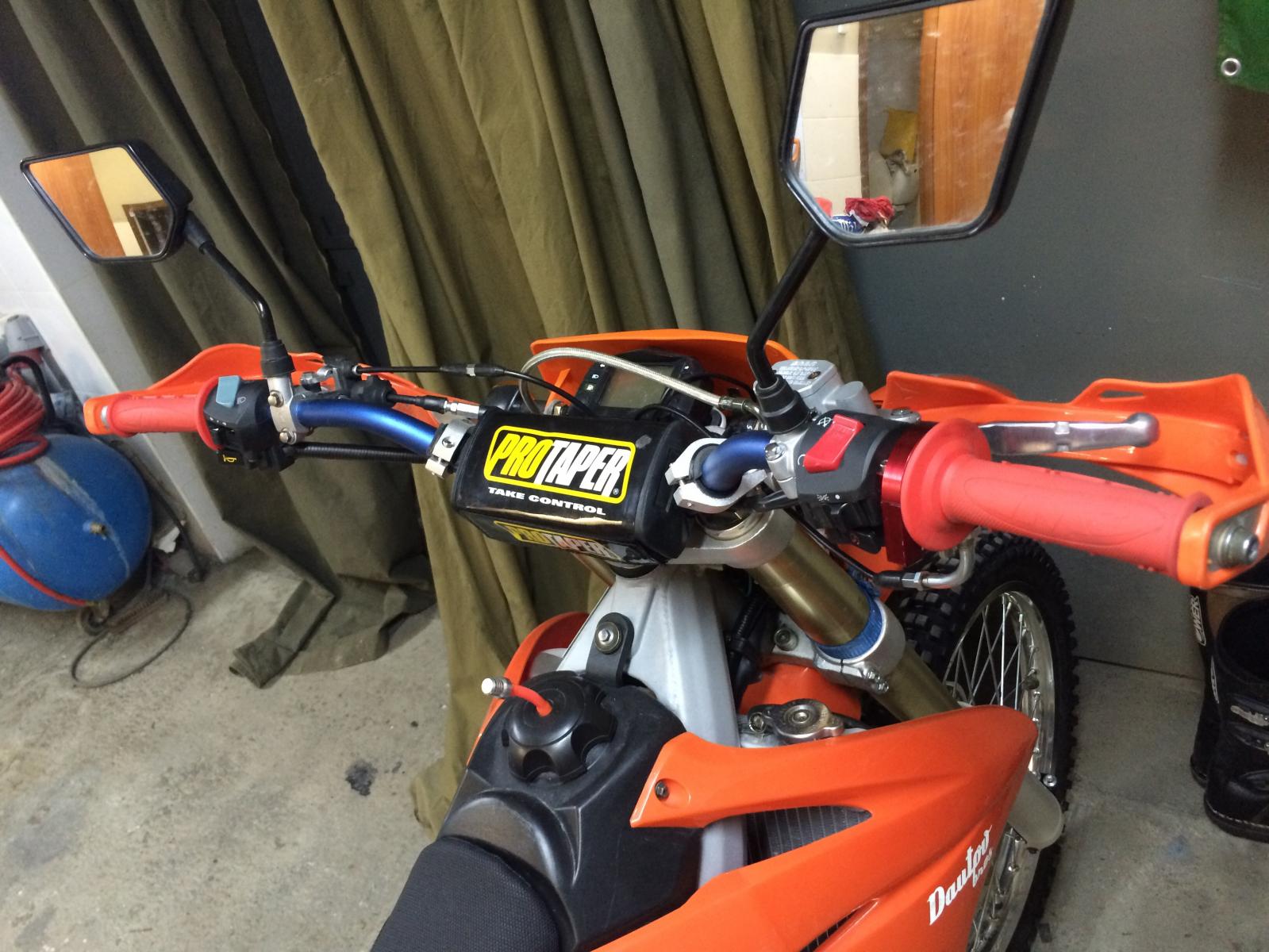

наконец то выкинул стоковый руль в помойку и поставил короткую ручку газа B)
Где и по чем брал? Тоже надо!
Ручка с али 800р, руль в городе нашел 3000р магаз не помню какой
