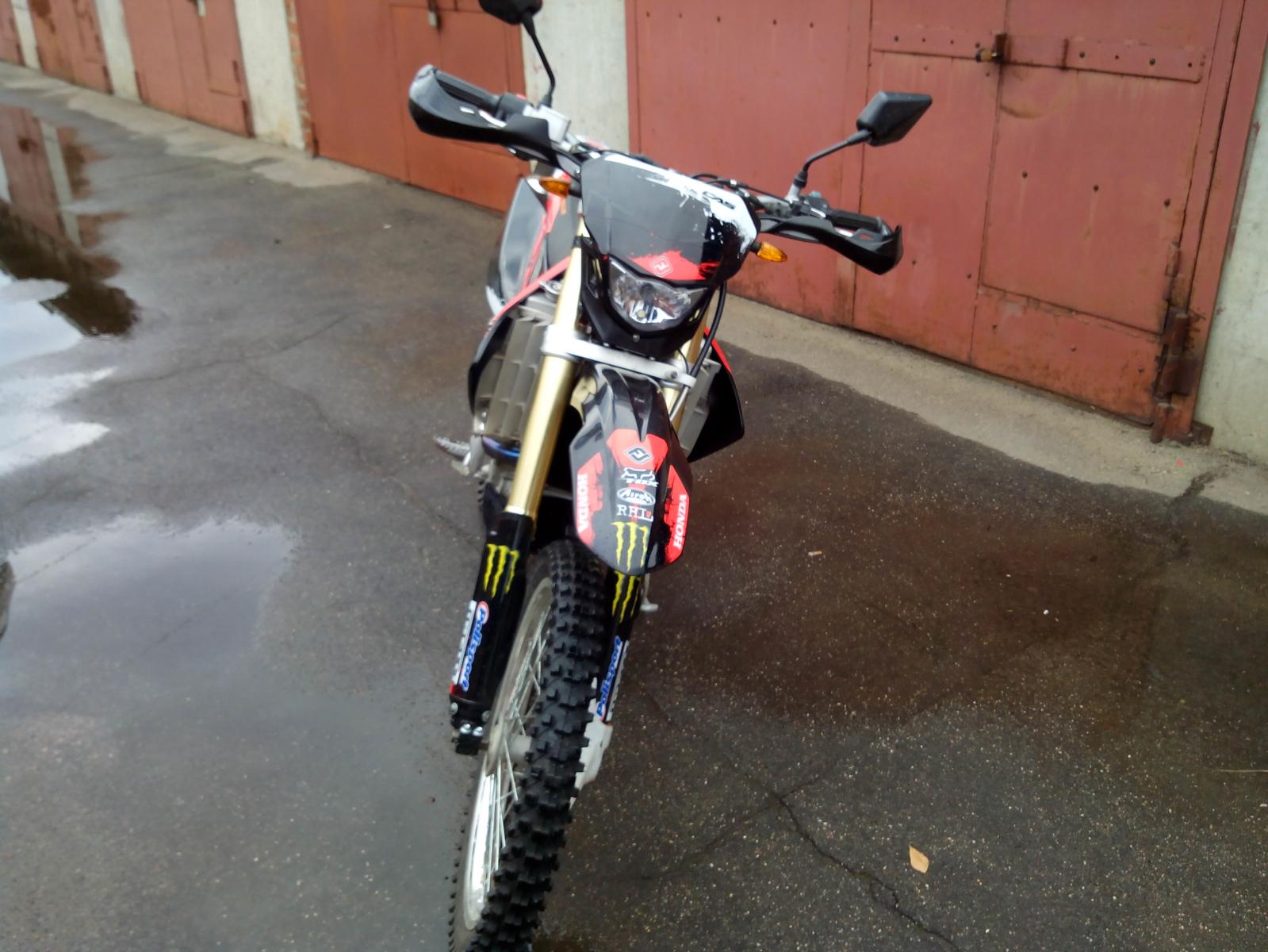

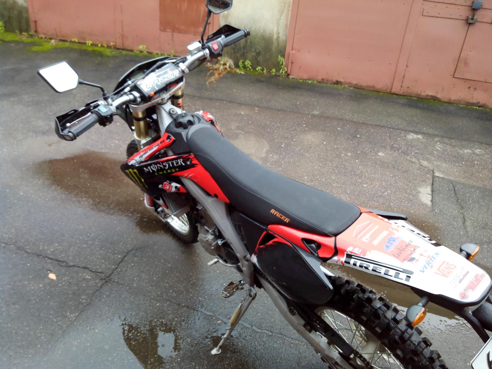

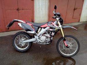

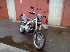

Други, всем привет.
Представляю вашему вниманию свой мопед, так сказать "Блек Эдишн".
Пластик весь Polisport от Honda CRF 250 R 2008 гв, подходит без переделок лучше родного.
(Причина замены пластика - религия не позволяет ездить на рыжем.)
Фара от Yamaha WR 250f, просто так не подходит, изготовил нижние крепление и боковые крепления из монтажной ленты.
Теперь не нужно париться со снятием поворотников, при снятие фары. Жгут проводки взят от родной фары Racer, подходит с обратной заменой фишки лампы H4 (то есть фишка и пыльник от фары WR).
Мот пока на обкатке, пробег 110 км.
Из прочих доделок, пока только стандартно:
- изоляция проводки
- замена всех жидкостей
- подключен тахометр
- установлен датчик перегрева с выводом на отдельную доп. лампочку (не в панель приборов)
- установлен счетчик моточков
- подогнал патрубки вод. охлаждения, что бы ни за что не терлись и не цеплялись.
После обкатки планирую:
- Замена карба на Keihin FCR 37
(Мое, сугубо личное мнение, ставить Микуни VM 34, особо смысла нет, разница будет не существенная)
- Замена цепи и звезд
Из общего по мотоциклу:
- Заводится со стартера очень не плохо, как на холодную, так и на горячую.
- С кика заводится терпимо ( как на холодную так и на горячую), все зависти от того,
как сработать ногой, если еле-еле дергать то вообще не заведется никогда.
- Клапана не трогаю, пока не зачем
Это мой второй китаец, первый был полный провал - Форсаж 450. Разлетелась коробка в клочья на пробеге 10 км.
Зарекся больше никогда не связываться с Китаем. Но, поговорку все знают :)
Этот уже 110 км прошел, и по данному показателю, лично для меня он уже в 11 раз лучше Форсажа :)
Эт, шутка конечно. Я не питаю никаких ложных иллюзий про то, что это почти Хонда и тд и тп.
Никакие переделки не превратят его в Хонду (если конечно стоимость Хонды в него не ввалить).
Но, в то что за очень скромные деньги + руки из плечей, можно получить вполне нормальный мопед,
я уже почти поверил :)))
