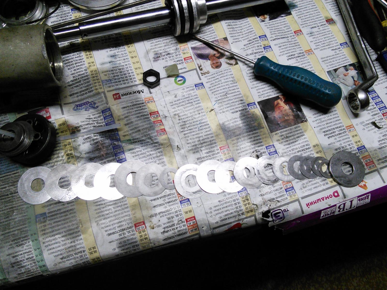

Ребят подскажите, вот такая расстановка шайб на мортере, все с одной стороны в таком порядке, смущает маленькая по середине и сколько и какие убрать чтоб помягче был? Вес 75 кг. Спасибо!
Когда перебирал мортер, пробовал изучать матчасть. В частности про шайбы было сказано что даже спецы не рискуют их трогать лишний раз.
