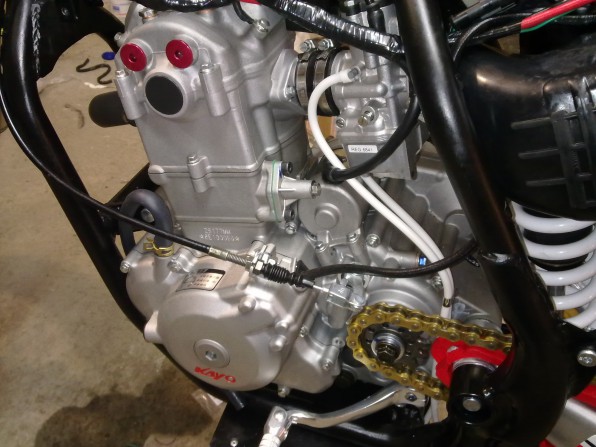

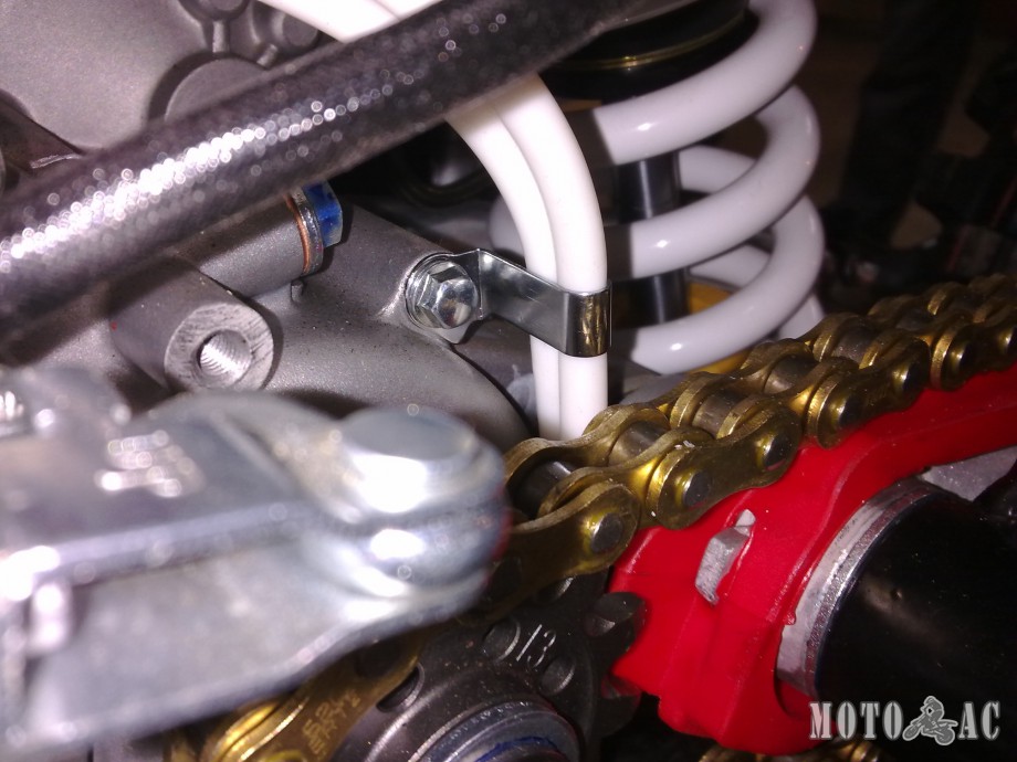

Спасибо буду смотреть по диаметру.

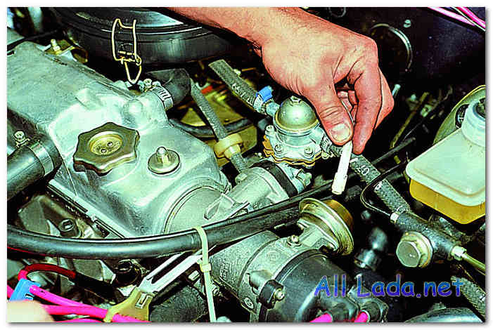

Купи трубки от Жигулей, шланг идет на трамблер (вакуумник), копейки стоит, тебе надо 1 купить( по полам разрежешь)!

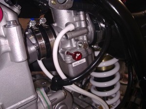

Там где утолщение, оденешь на карб!.
Если короткий шланг, то 2 купи)))
Шланг вакуума трамблера / ВАЗ 2101-3706604
вот спасибо!!!

по карбу какие настройки у тебя ?
