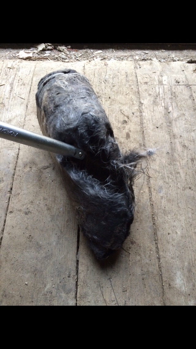

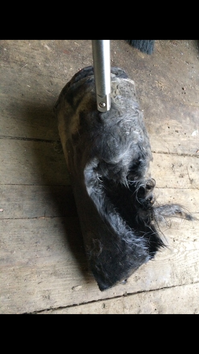

Интересует потроха нашей банки, кто знает ? хочу перенабить глушак, чисто звук пониже сделать, так сказать по породистей.
У нас там вообще , набивка есть или нет?!
И можно ли минвату (типа урса) натолкать и стекловолокном обматать, интересует последовательность расположение материалов?
В нашей банке набивка есть, но очень плохая!
Внутри банки трубка с дырками как решето, она сделана из тонкой листовой стали, скрутили и посадили на 2-4 сварочные точки, у кого как!
Советую проварить еще 3-4 точки или стянуть нержавеющей проволкой в двух-трех местах сложив в трое.
Сама трубка очень криво сидит в банке, на высоких и оборотах и прострелах, набивка вылетает, т.к. она сгорает из-за прямого воздействия,
нужно переделывать, я состыковывал весь этот ад сам и потратил 2,5-3 часа!
Перебил специальной набивкой, покупал у спортсменов, цена комплекта 900р.
Высверливаешь клепки, а именно шляпки, остатки сами по себе вывалятся при разборе!
Клепки купи не длинные см.2,5 не более.
После перебивки и совмещения, звук стал приятней, без дополнительных дребезжаний, но басистее не стал.
Как перебивать резонаторы, есть куча видосов на ютубе.
Советую быть в перчатках и не трогать голые участки кожи, особенно лицо, а и одежду похуже, т.к. по дурацки садится флейта и состыковать сложно,
будешь весь в обмотке(стекольной вате).

Я переделал выходную трубку, которая в набалдашнике глушителя стояла, отпилил колено от минска и переварил по нормальному, родная трубка очень криво приварена и заужение сильное, новая больше по диаметру.. Флейту прихватил по новой, чтоб плотно на посадочные места садилась. Сейчас из глушака поток воздуха сильней намного, значит его не душит больше. Набивал металлическими губками для мытья посуды и обмотал плотно поверх набивкой родной. Звук на холостых тише стал, а на ходу вроде такой-же, как и был.

Определился, обмотаю флейту железной сеткой и набью базальтовой ватой.
