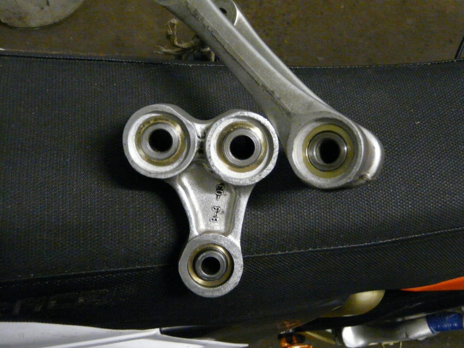

У меня прогрессия тоже на капролоне. И люфтов нет никаких. С новья на моте при вывешивании колесо вверх вниз ходило см на 2.
У токарей этот материал должен быть
С чего вдруг то?
Как вариант можно так, бронза 450р, работа 1000р

Ром, это твоя прогрессия?
Линк не мой, у меня подшипники живы)

У нас в городе, Феодосия, практически у любого токаря есть материалы на руках.  А по поводу бронзы - тоже не плохо но лучше выточить внутри втулок канавку для смазки и поставить тавотницы, а для капролона ничего этого не нужно.

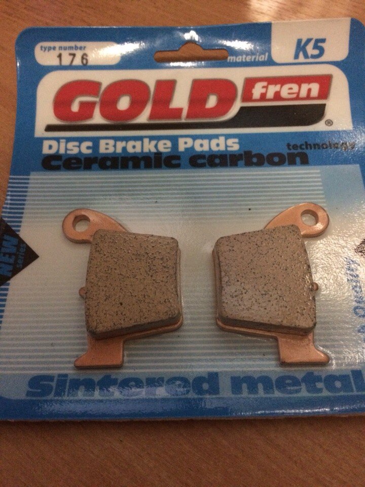

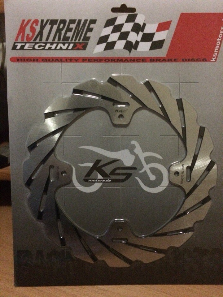

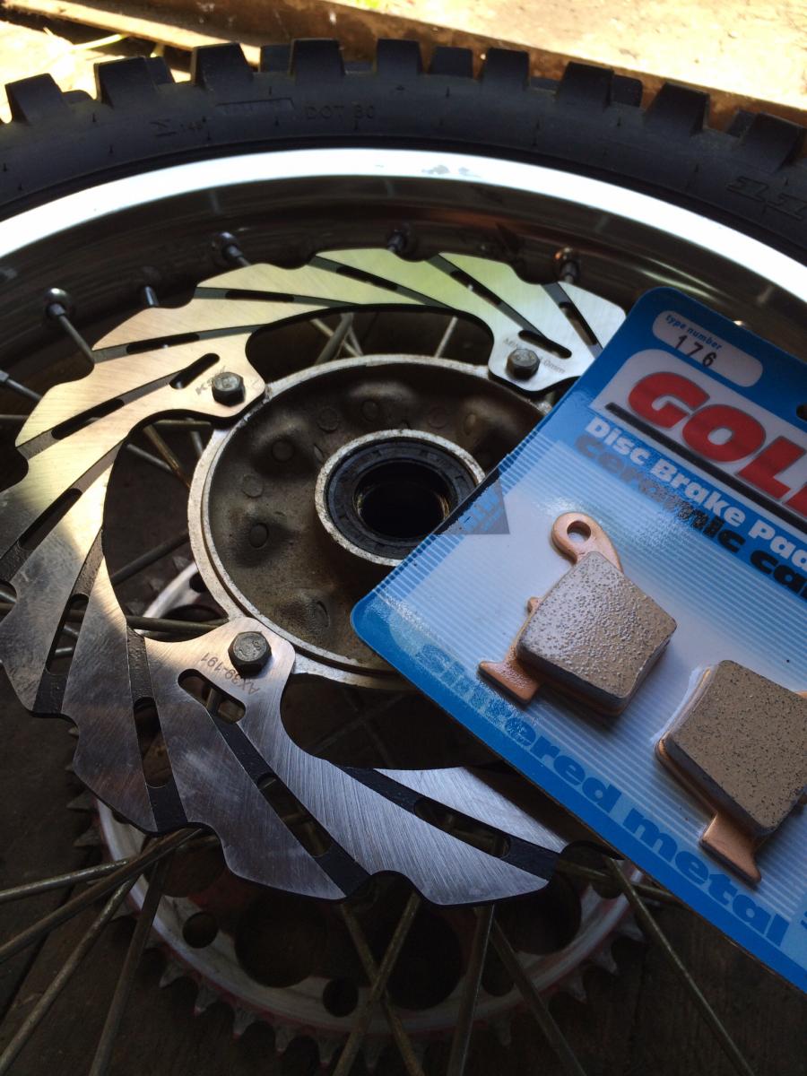

Мой задний торм. комплект))
Поставил 30 м.ч назад!
Шик,блеск красота))
