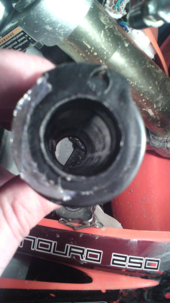

внимание на полупрозрачный белый пластик слева. Идея думаю понятна. Сделать родную ручку покороче и убрать люфт тросика, регулировки которого не хватает и ручка имеет свободный ход градусов 30. Очень не удобно так ездить. В планах конечно есть нормальная короткоходка 1/4, но как временное решение думаю пойдет. Испытано, работает. Возвращается ручка веселей, видимо за счет большего рычага. Пришлось немного подточить резьбу входного отверстия тросика на самом корпусе с переключателями чтоб нарощенная ручка не цеплялась.
Клеевой пистолет и 10 минут делов. Жду конструктивной критики.

Всё что временно,то постоянно!А так ничего.
То же уже подумал, что если эта будет устраивать, то её и оставлю :)

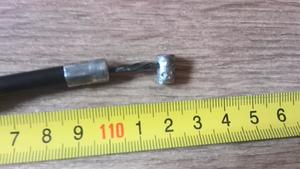

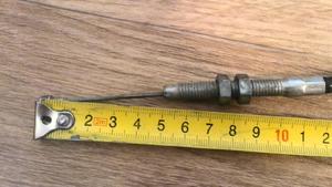

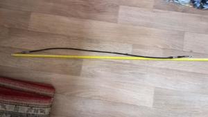

Есть у кого возможность прикинуть длину троса от крепления к картеру до выжимной лапки?
Спасибо!

Но надо учитывать что он у меня уже рвался. Эту бобышку сам наплавлял.
