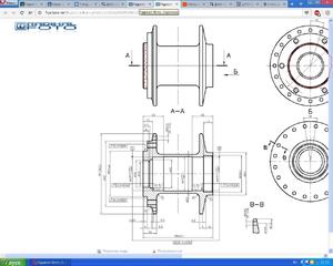

Нет ни чего не сверлил,звезда крутиться грубо говоря не яйцом,а восьмёркой ,нужно убрать восьмёрку на ступице!может кто понял объяснит по другому.
с фото видео не дружишь?
с Paint? на худой конец?
тема то горячая, не пропадай,рассказывай и показывай!!!

Когда токарь привёз колесо,там видно что резец с одной стороны не дошёл1-1.5 мм ,а с другой стороны вплотную,т.е.центр смещён .неравномерное натяжение осталось ,но стало более равномерное,на фото не видно,в контакте в группу рейсер выкладывал.цепь по сторонам теперь не трепит,может об раму цеплять не будет,ещё не катал,снега навалило!
Посадочное место звезды точил? на фото красным нарисовал.
нет, точил торец ступицы,где прилегает звезда.
