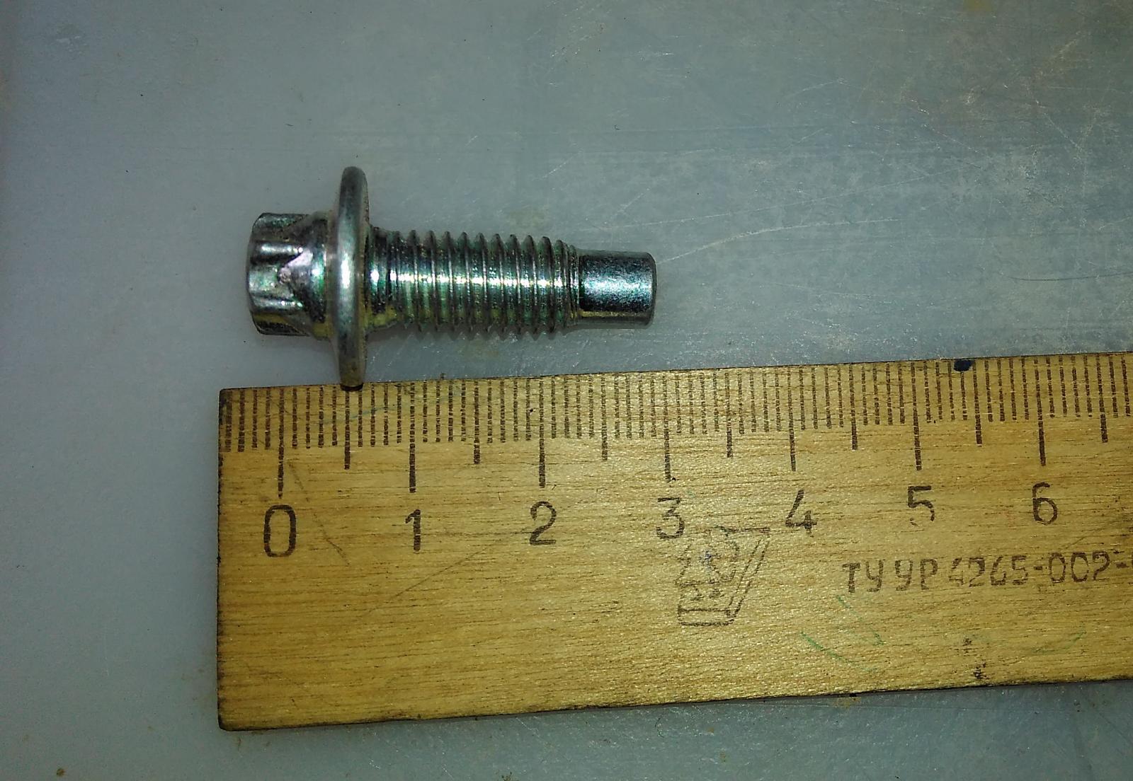

Всем доброго времени суток. Стал обладателем данного аппарата. Привез 2 дня назад, еще с дороги даже не отошел, все таки 1300 км за день пришлось за ним проехать. Вопрос вот в чем, потерян крепеж сиденья прежним владельцем. Если не сложно может кто сфоткать что там за крепеж ( болтик какой, с гайкой или без) какой точный или примерный размер... Мотик пока стоит полуразобранный в гараже, и хотел на следующей неделе заменить масло и начать ездить, но нет этих 2-х болтиков...

Крепёж что на баке, или с зади два уха?

Обычные болты подбирай, можно гайку навернуть под платик. Сам так езжу
Да , там все просто, если уж непонятки будут, скажи сфотаю конкретно что надо, мот под боком!

Спасибо, думаю в гараже подберу болтики с гайками, нет так заеду куплю... Кстати сегодня купил шлем вега, маску и заказал мотоботы... Завтра поеду заберу масло, чтобы в двигле поменять и уже хоть завести и проехать, а то лет 7 на мотоциклах не сидел...

Вот такие болты у меня стояли. Из-за формы головки заменил на обычные, покупал в автомагазине.

Спасибо огромное... Теперь наглядно видно, куплю пару похожих...
