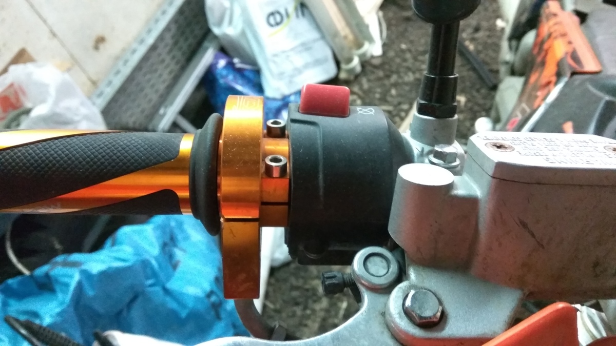

 по поводу ручки хочу уточнить:
нашел такую: https://ru.aliexpress.com/item/NEW-Performance-CNC-aluminum-alloy-throttle-handle-grip-for-Dirt-Bike-Pit-Bike-Parts/2011547937.html?spm=2114.13010308.0.0.OGH2Xa
но не понимаю родная ручка идет в комплекте с кнопками, ручка по ссылки только ручка газа - вопрос кнопки нужно докупать отдельно и колхозить?

Я срезал посадочное место под ручку на пульте. Зеленый это плюс.
Как срезал можешь фото скинуть? Зеленый точно "+" копался в проводке везде зеленый вроде как "-"  (может конечно и путаю)

То место где ручка прокручивается просто отпилил, оставив кнопки на местах. Сфоткать могу, но ближе к выхам. Минус это черный, а зеленый - плюс. При чем он идет после замка зажигания.
У меня вот такая ручка https://ru.aliexpress.com/item/Free-Shipping-Grips-Settle-Twist-Throttle-Clamp-Plastic-With-Aluminum-For-Motorcycle-Pit-Dirt-Bike-Motocross/32409812095.html?scm=1007.13338.71800.000000000000000&pvid=d8425af4-fb28-4545-aedd-9d34aa1d598f&tpp=1&aff_platform=aaf&cpt=1490117960353&sk=eub6yrrBy&aff_trace_key=7ff8ec6acfdb430a8fae70ecc6a1a574-1490117960353-00228-eub6yrrBy
, по твоей ссылке странная ручка.
Кнопки нужно ставить новые https://ru.aliexpress.com/item/New-motorcycle-Motorcross-fog-light-switch-7-8-handlebar-ON-OFF-button-On-off-Headlamp-Horn/32529835342.html?aff_platform=aaf&cpt=1490117756548&sk=eub6yrrBy&aff_trace_key=e5fdf5af840c4cd0960c244579634c19-1490117756548-04383-eub6yrrBy
