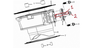

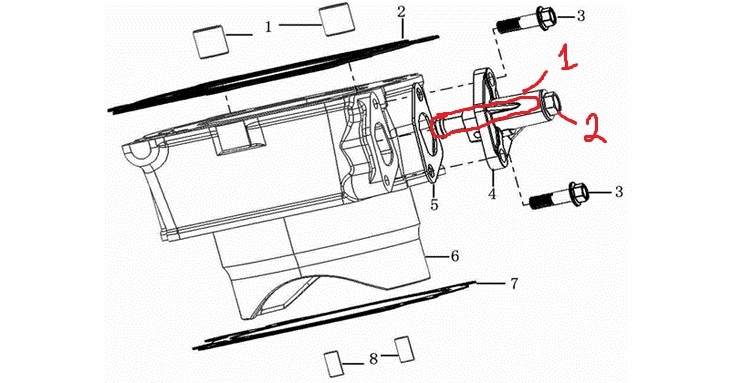

Еще такой вопрос, знаю что где то на форуме обсуждалась много раз тема про звон ГРМ в двигателе на рейсере rc250xz, однако можно ли еще раз ответить на мой вопрос, КАК НАТЯНУТЬ ЦЕПЬ ГРМ ? или она не натягивается и только замена? Будьте добро подскажите что и как делать для устранения этого звона.!
3 часа назад, Худ сказал:
На моторе есть натяжитель, на нём шестигранная головка. Насколько мне известно за эту головку его нужно ослабить, а потом обратно затянуть. Механизм внутри при этом натянет цепь, если он исправен конечно. Так что если после этой процедуры звон не уйдёт, то нужно снимать и проверять на работоспособность натяжитель. Если натяжитель исправен - менять цепь.
Во головка на натяжителе, о которой я говорю:
Изменено пользователем ecconaut
3 минуты назад, Tarrok сказал:
С 4-й минуты про натяжитель
Если на zs177mm такой же полностью автоматический натяжитель, то у меня инфа неверная. В таком случае звон цепи может быть только из-за неисправности натяжителя или запредельного растяжения.
сп
19 часов назад, Tarrok сказал:
Спасибо большое за видео все подробно, но про сам натяжитель, они разные...  на рейсере вообще не понятен принцип работы. разобрал посмотрел и собрал обратно не понятно как он работает.
Вообщем вот нятяжитель рейсера рс250хзр, тема такая что в нутри натяжителя идет длинная пружинка (забыл сфоткать)  и болт который отпускаешь (2)  пружинка выстреливает.. ее ообратно запихуешь и выезжает от туда шток якобы который должен натягивать цепь внутри двигателя, но смысл такой что этой пружинки тупо не хватает сил чтобы надавить на шток который прижимает цепь чтоб она не шумела... Я понял так, потому что я собрал обратно все завел и все тоже самое.
ХудА пружинка и не должна натягивать цепь. Раз уж выяснилось что натяжитель автоматический, то она должна в момент наибольшего прослабления цепи выдвинуть шток на столько зубцов, на сколько сможет, а стопор не должен давать штоку возвращаться. Большего от пружины не требуется. Возможно у тебя стопор неисправен или шток клинит. Ты это проверил?
29 минут назад, ecconaut сказал:
Нее все четко , шток стопорится, и взял стопор отверткой приоткрыл и шток свободно ходил, пружинку обратно поставил, и пружинка выдавила шток и он встал на свое место, стопор работает.
Изменено пользователем Худ

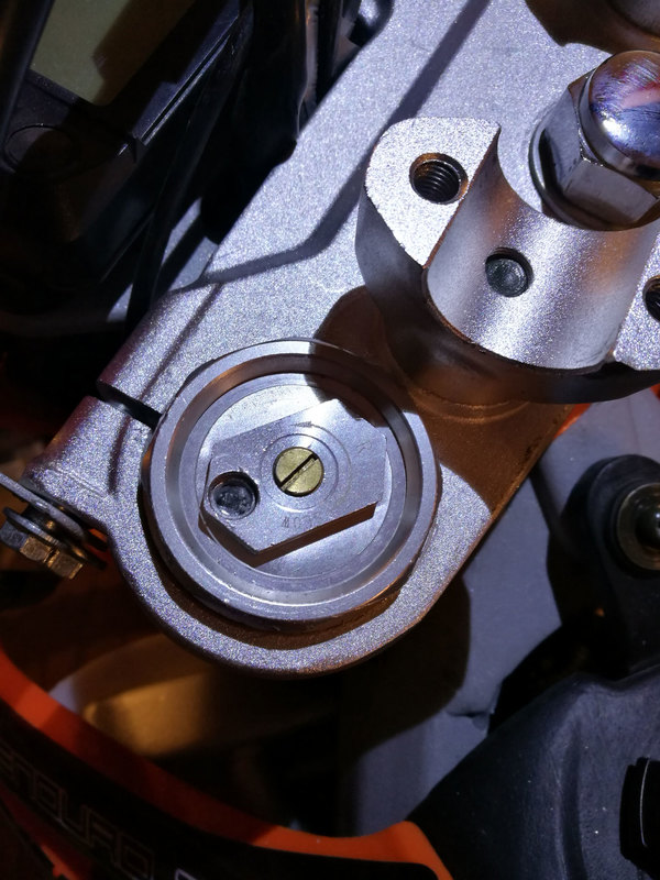

Ребята SOS нужна срочно Ваша помощь. Решил я давича заменить ввертыши в вилке на спусковые клапана и не рассчитав силы перетянул одно сломав его внутри, затем попытался высверлить получилось еще хуже.
Так вот подскажите где можно приобрести новую верхнюю гайку на перо. желательно в России  или мож у кого есть, то купил бы!  Или может кто посоветует что можно сделать!
Заранее благодарен за любой ответ и помощь. !!!
Спасибо, но ты прав очень долго а летом кататься хочется . Узнать бы как эта запчасть называется или парт номер . На офф сайте только перо целиком продается деталей от них нет. Я вот думаю может ввертыш туда какой нить приспособить или еще чего ?
В продаже есть экстракторы для подобных случаев, но с ними надо аккуратно. Попробуй прогреть гайку хорошенько, только всю навеску сними.
51 минуту назад, Tarrok сказал:
Не имел к сожалению опыта работы с экстракторами, Сергей а для чего греть эту гайку?  что это даст?  отверстие само не появится от нагрева, там на фото видно как я его распахал. думаю снять перо (за одно масло поменяю) просверлить изнутри,  резьбу нарезать под стандартную заглушку.
1 час назад, raibok сказал:
Чот я сбит с толку. Тебе нужно крышку от лома отвинтить или только досверлить? Чтобы воткнуть нипель для воздуха можно впаять (спецприпоем у спеца) автошный штуцер или нарезать резьбу и ввернуть штуцер от велосипедных вилок/амортов. Отверстие, если большое слишком, можно заварить и заново просверлить какое надо.
по началу думал новую такую деталь найти, но спустя сутки понял что найти почти нереально! это на расходник и в продаже их нет.
заварить - нет ни знакомых ни оборудования.
сейчас думаю просверлить вглубь и нарезать там резьбу.
3 часа назад, raibok сказал:
Сними тока крышку сначала, а то ещё что-нить заодно просверлишь, что не собирался :)) Да и стружки туда накидаешь.
