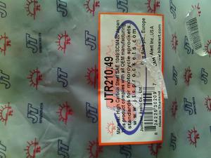

Заменил заводскую звезду - с завода установлена звезда на 51 зуб, я поставил на 49 зубьев. Увеличилась скорость передвижения - 70км/ч на 4 передаче на средних оборотах идет легко, на 51 звезде 50-55км/ч. было. Пропал излишний шум от работы цепь-звезды, натяжение цепи стало ровным по всей длине, что подтверждает то, что на заводе ставят кривые звезды. Наблюдаю за расходом топлива, думаю уменьшиться на 1-1.5л, потери тяги не заметил. Вывод: для этого мотоцикла нужны звезды с меньшим колличеством зубьев (48-49), т.к. 51 для кросса, а этот мот явно не для кроссовых заездов.
Сколько по цене встало если не секрет (чет не получается на экзисте найти)? По Москве в среднем полтора рубля. Из-за бугра еще дороже. На амазоне можно по рублю взять, но минимум две штуки независимо от зубов
Правильный вывод: Для тех кто эндурит по лесам и полям, по грязи и песку, пытается подпрыгивать делать вилли и т.д. НЕ совершайте такую глупость! Смена звёзд на меньше зубов положительно скажется только на асфальте, а в лесных газульках играет самую важную роль подрыв с низов, скорость в эндуризме мало ипучий фактор, и дать этот подрыв без ущерба двигателю только большая звезда!
Движог у вас и так не бодрый, я бы наоборот поставил 53 звезду.
Звёзды у вас сто пудово от хонды, их везде полно как грязи, 48 и 51 звёзды по 1200 рублей в россии..
Если хотца пантовую люминевую цветную звезду. то 1800-2000 рупий..
