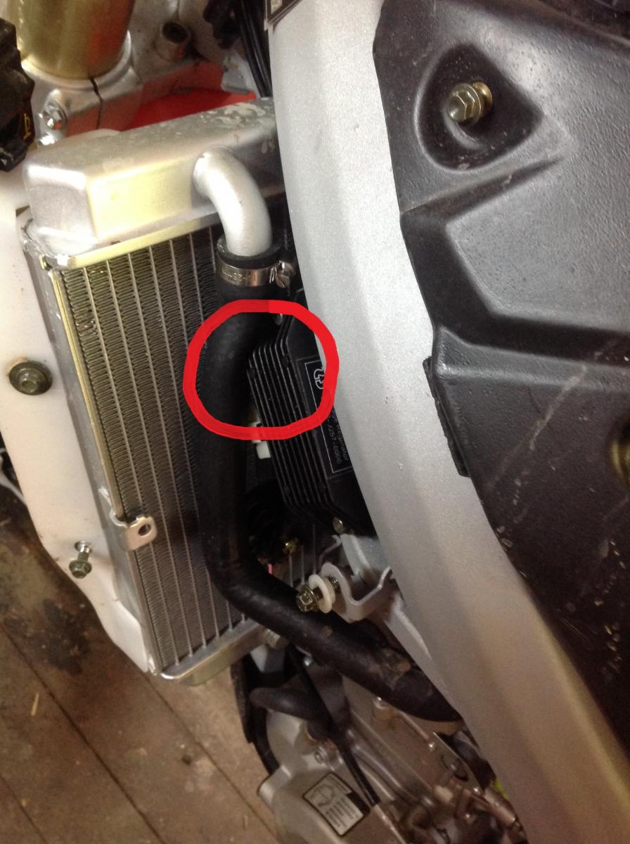

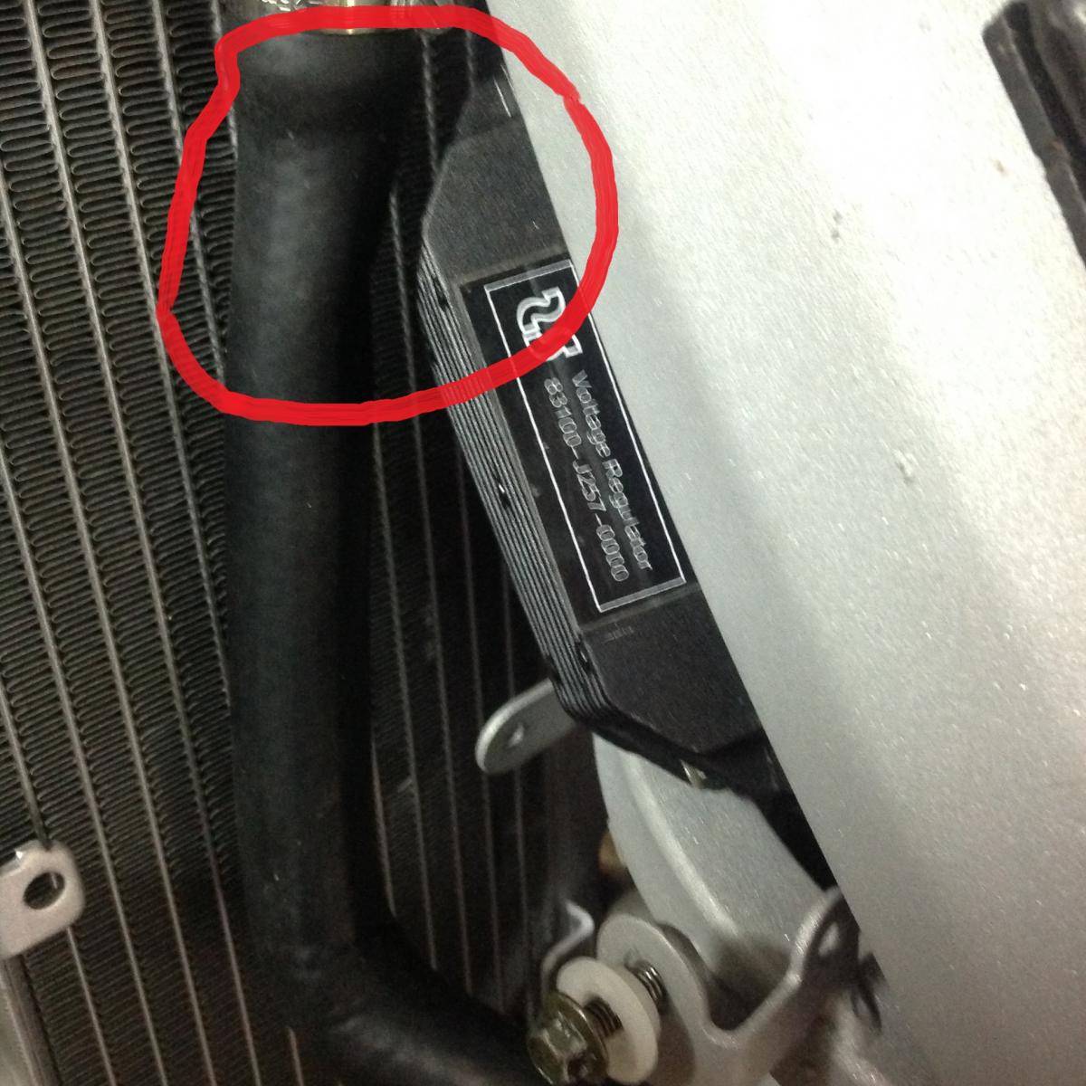

Еще одна особенность - отсутствует расширительный бак. У кого навернется радиатор (правый по ходу) - не спешите брать оригинальный. Берите с двумя патрубками под заливной пробкой. Один есть сейчас. Он на случай закипания и сброса лишнего. Второй должен быть чуть сбоку - под ним (до клапана в пробке). Он идет к бачку. Сам бак распологается на белом левом боковом крыле - крепеж для него есть.
Бак не обязателен, но крайне желателен. Особенно тем кто передвигается по пробкам города. Плюс не придется постоянно маниакально следить за уровнем антифриза в радиаторе.
Кстати да, на счет расширительного бачка! У меня шлаг выходит под двигатель и льет антифризом  на асфальт. Мягко говоря в шоке от такого решения. Это что с собой всегда нужно банку антифриза на долив возить??
Нет. видимо много залил. Надо на 1-2 см. выше сот. Тогда сверху будет куда расширяться. Не на всех моделях бак стоит даже среди именитых производителей (на ямахах часто есть). Но поглядывать за уровнем придется.

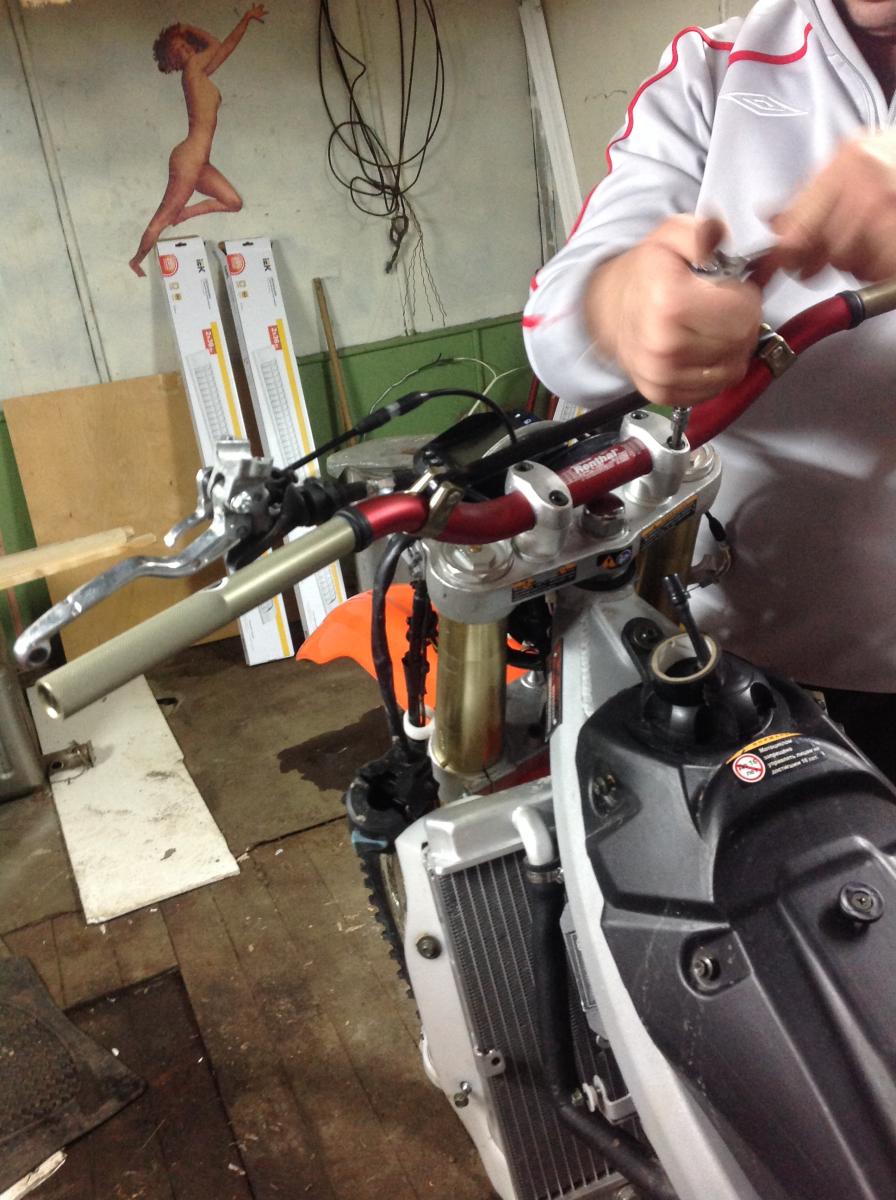

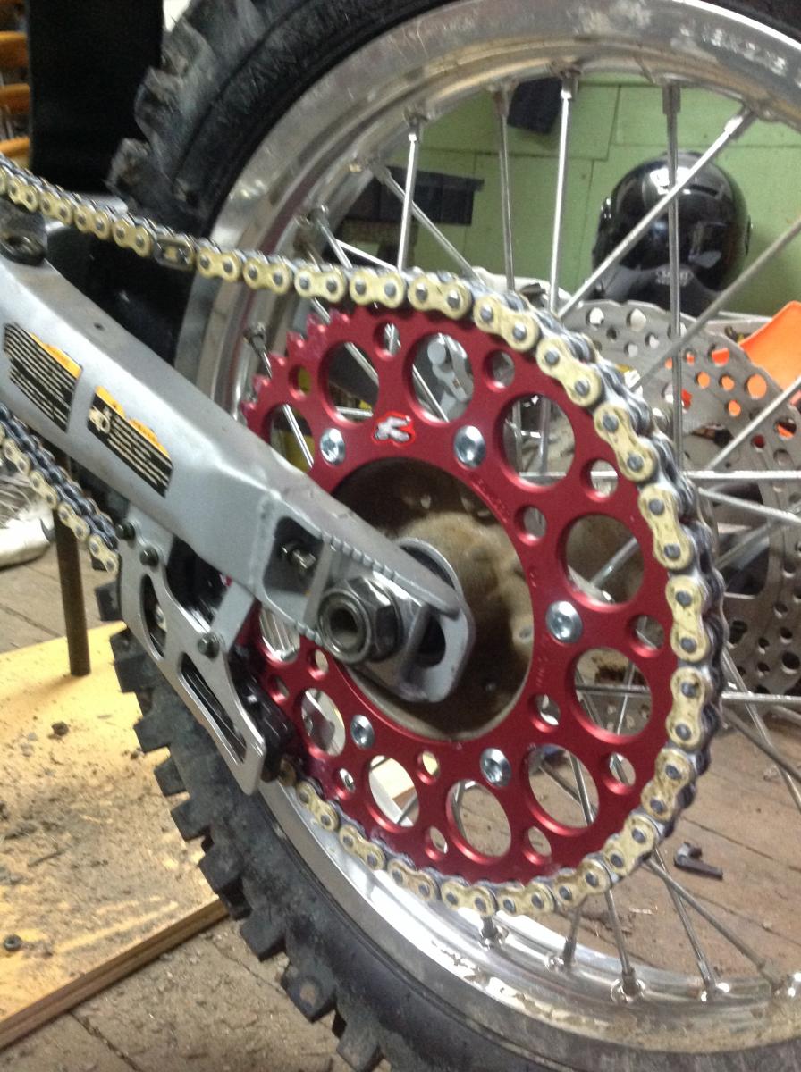

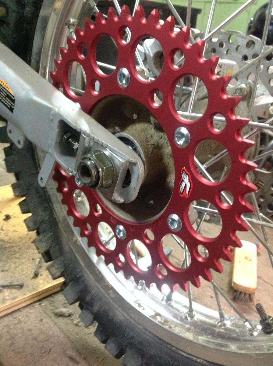

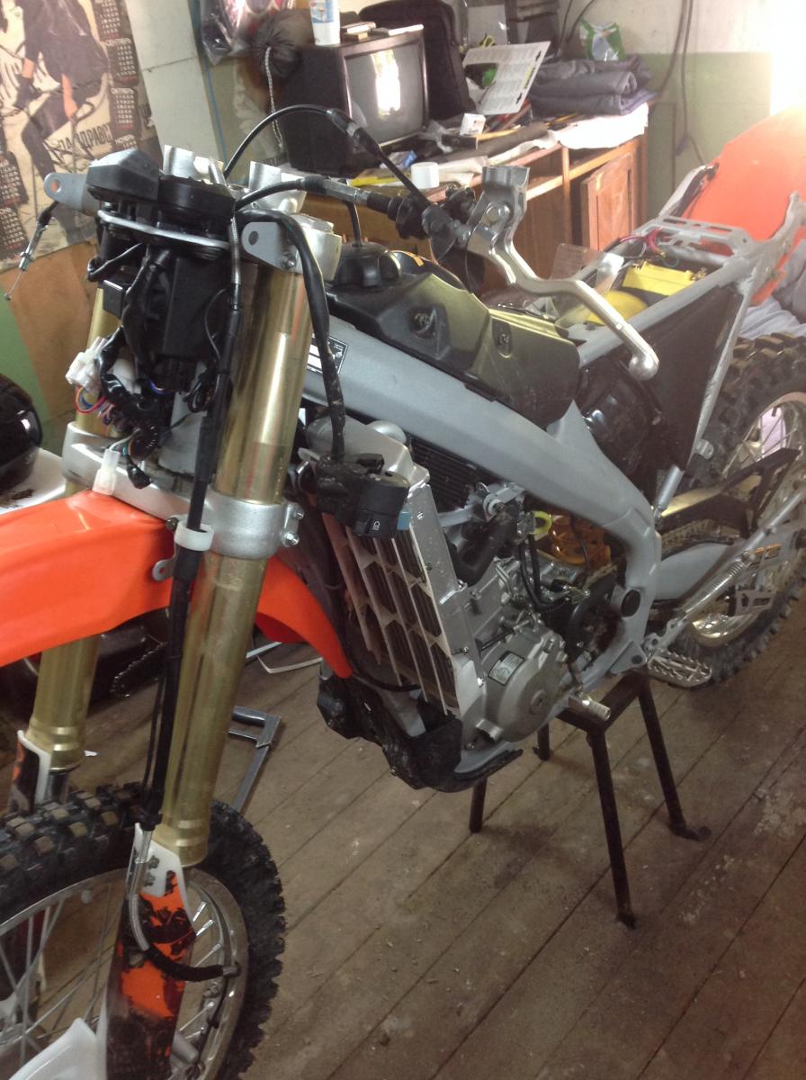

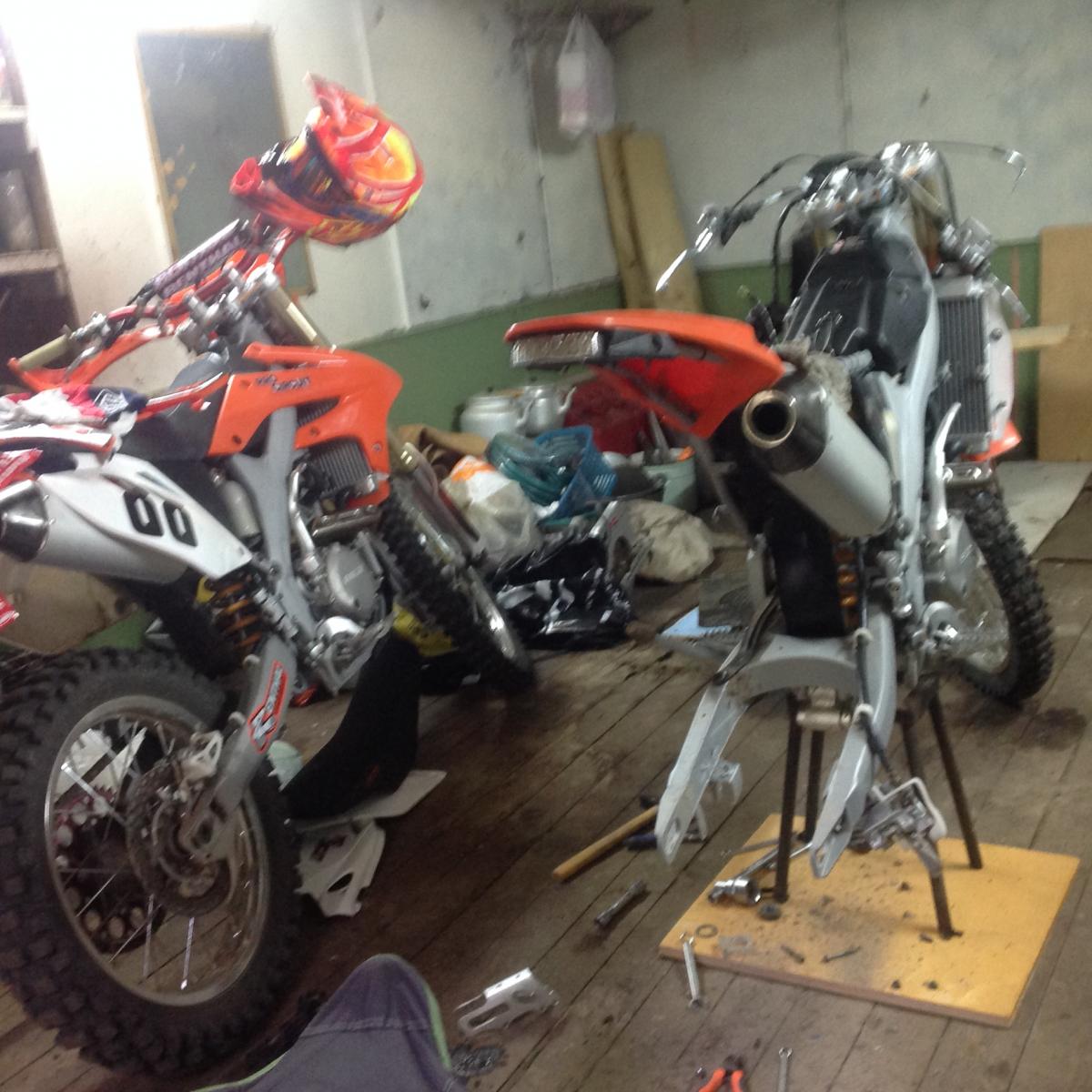

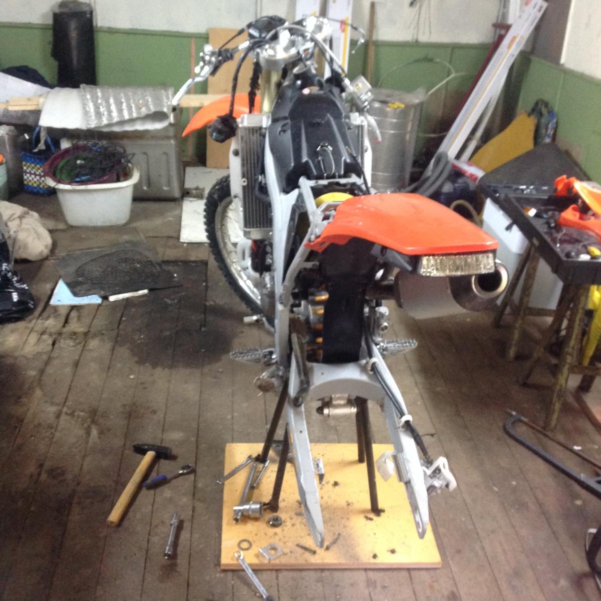

Переделываем второй мот.
Все по списку как и на первом.
Сколько переделок то, офигеть просто, если надумаеете продавать свистите думаю найдутся масса желающих
А ТАМ ВООБЩЕ ЧТО НИ БУДЬ ОТ РЕЙСЕРА ОСТАЛОСЬ? ТАКОЕ ОЧУЧЕНИЕ ЧО КТМ НЕРВНО КУРИТ В СТОРОНЕ)) ПОТОМУ ЧТО КТМ- КЛУБ ТРУДОЛЮБИВЫХ МЕХАННИКОВ)) И ПО РАЗГОВОРАМ С СОТРУДНИКАМИ БАЙКЛЕНДА ЧТО НА ВОЙКЕ КТМ- ПОЛНЫЙ ШЛАК КОТОРЫЙ СТОИТ КАК ЧУГУННЫЙ МОСТ!!

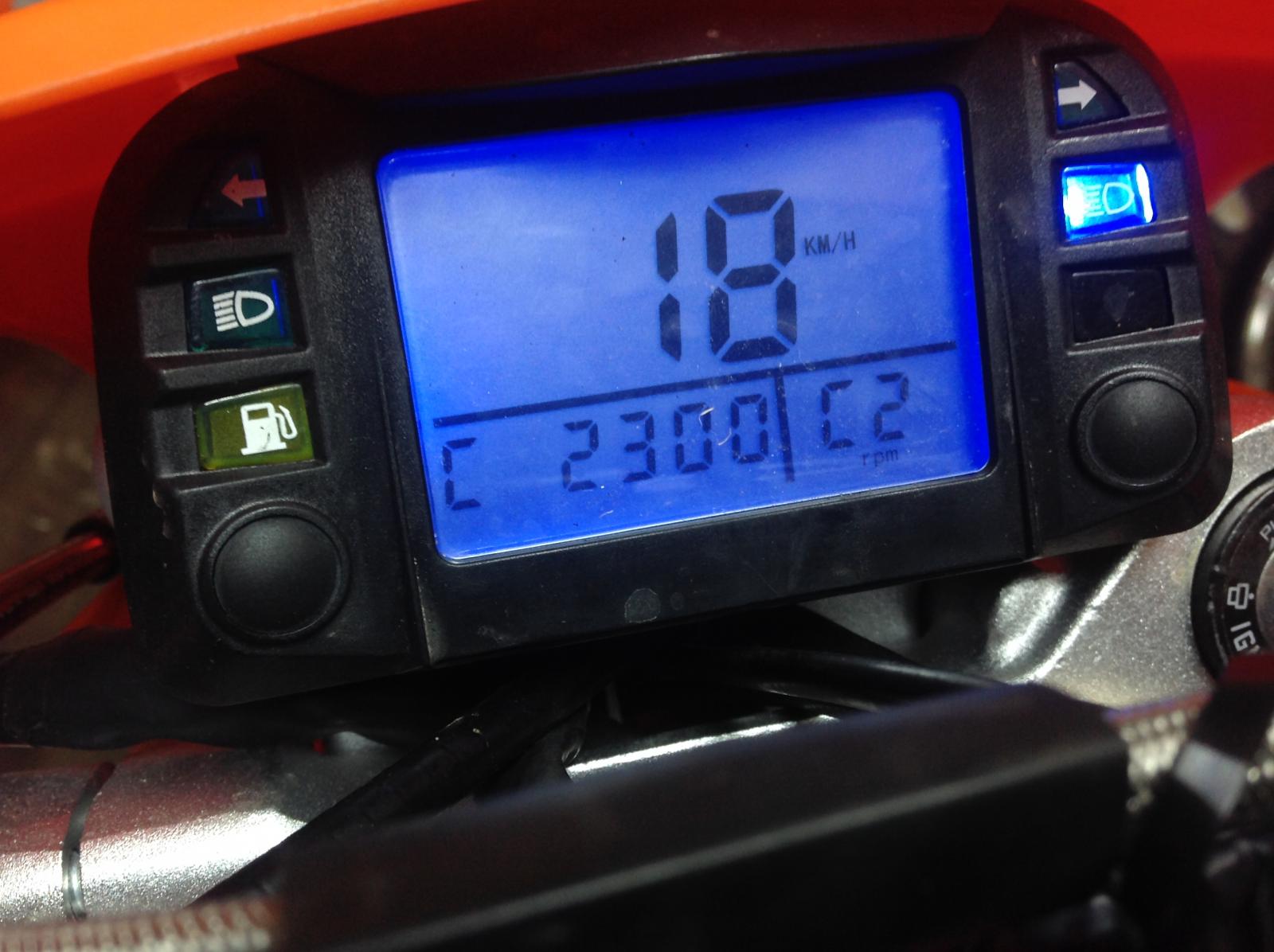

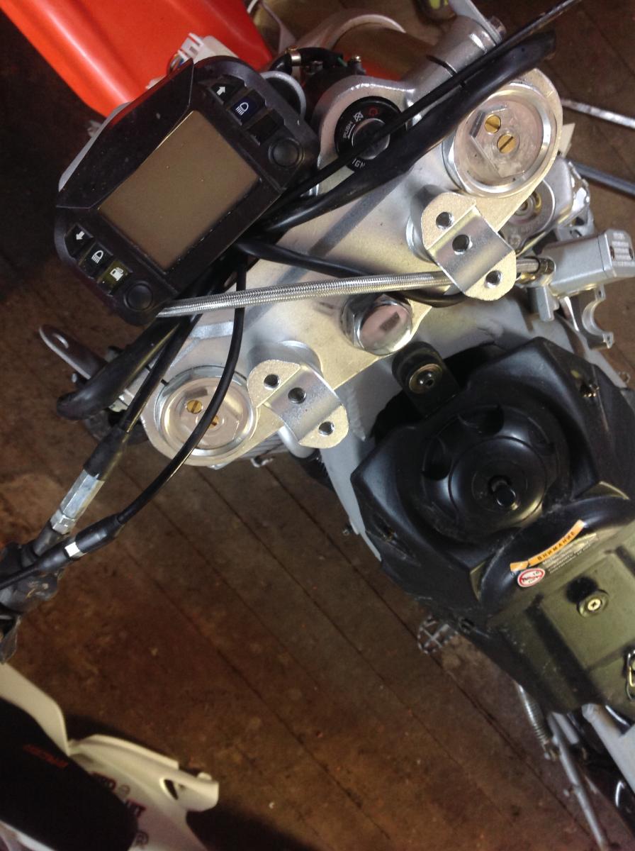

Это приборка в програмирование
В программирование это как? Может в программировании? То есть что там можно программировать то? Расскажите пожалуйста очень интересно! И ещё в вопрос к специалистам- со всеми вложениями в него сколько он у Вас обошолся по деньгам?
Все родное кроме того что мы поменяли, поменяли мало чего!Так сказать некондицию!В ходе эксплуатации, будут еще выявлены недостатки!
Весь мот не поменяется и нет смысла менять все!!!
