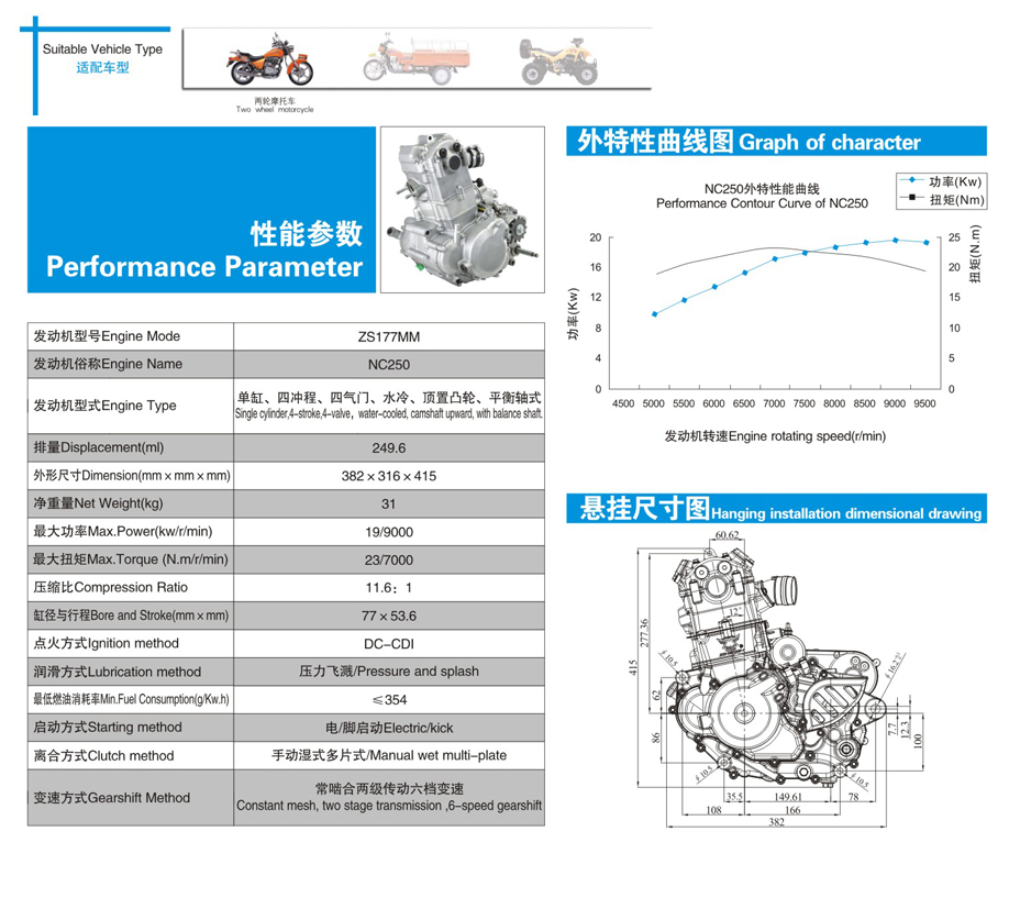

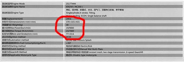

Кто сможет это объяснить?
Не ужели нас всех нагрели?
Указывают что zongshen zs177mm выдает 28 л.с. при 9000 об.
А вот оф. информация на Китайском сайте  указывает 19 л.с при 9000 об.
Так что это?
Так что это?
Внимательно посмотри -19 кВт при 9000 об/мин., это не л.с.!
19 кВт=25.83 л.с , так что обманули чуток на 2 лошади
