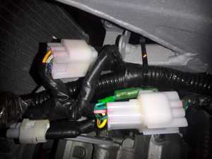

Добрый день! Сегодня разобрался почему не заряжался аккумулятор.Под баком отошел штеккер, воткнул все ок стало.Да,по поводу проводки...Идеально нужно прокладывать заново.Это жесть,как они это сделали.Еще нашел там два разъема, отдаленные друг от друга на 30 см.Что это за раъемы?
Полукруглый на датчик температуры на радиаторе (ставится отдельно - болтом щас заглушено) (левый по ходу - снизу). А второй - питание вентилятора. Вентилятор любой на 12В что подходит по гнездам. Но за все время он не понадобился - так как реально мот не перегревается.
Там на приборке нету провода под него. Я связывался с продаваном на али, у него есть аналогичная (только от квадера: там вместо лампочки бенза индикатор заднего хода) и он мне присылал мануал. Там с приборки выходит бело-синий провод, такой же как с магнето генератора. У нас все провода с приборки заняты, и бело-синий провод с магнето там не завязан. Как вариант можно прилепить выносной. Информационный провод (тот самый бело-синий) для него можно найти на блоке переключателей на правой стороне руля. Он завязан на тумблере аварийной остановки двига. А там уже поглядеть что производитель предложит. Хотя при желании можно поставить и ту, про которую я писал выше. Там есть и темпертурный датчик и уровень бенза можно шкалой сделать, а не лампочкой, типа: либо горит, либо нет.
ВСЕМ кто хочет подключить тахометр, нужно соединить отсутствующий контакт в штекере приборки (между белым и синим, там гнездо пустое) с сине-белым проводом который приходит на коммутатор (пластмассовая коробка с чёрной фишкой за фарой)

понадобится провод гдето длинной 15см.самая проблема это найти маленкую клемму мама чтобы вставить в разьем приборки,второй конец провода припаял к сине белому проводу прямо на коммутаторе а точьнее ватащил клемму мама из разьема коммутатора припоял и вставил назад.
Добрый день! проверил все штекера нет свободных или пустых мест в штекерах. еще в комутатору слево (около кранека) 5 проводов в фишки 3 жетых и красный и зеленый. Сприборки выходит пучок проводов которые идут под бачек там разделяются на 2 большие фишки и з одиночки.Так вопрос ели без мамок и пакок к какому проводу примотатся цвет. и может вы имели ввиду под приборкой коммутатор.
вот под приборкой коробочка, с нее вытащил штекет там есть свободные места, только куда из них вставлять ?
