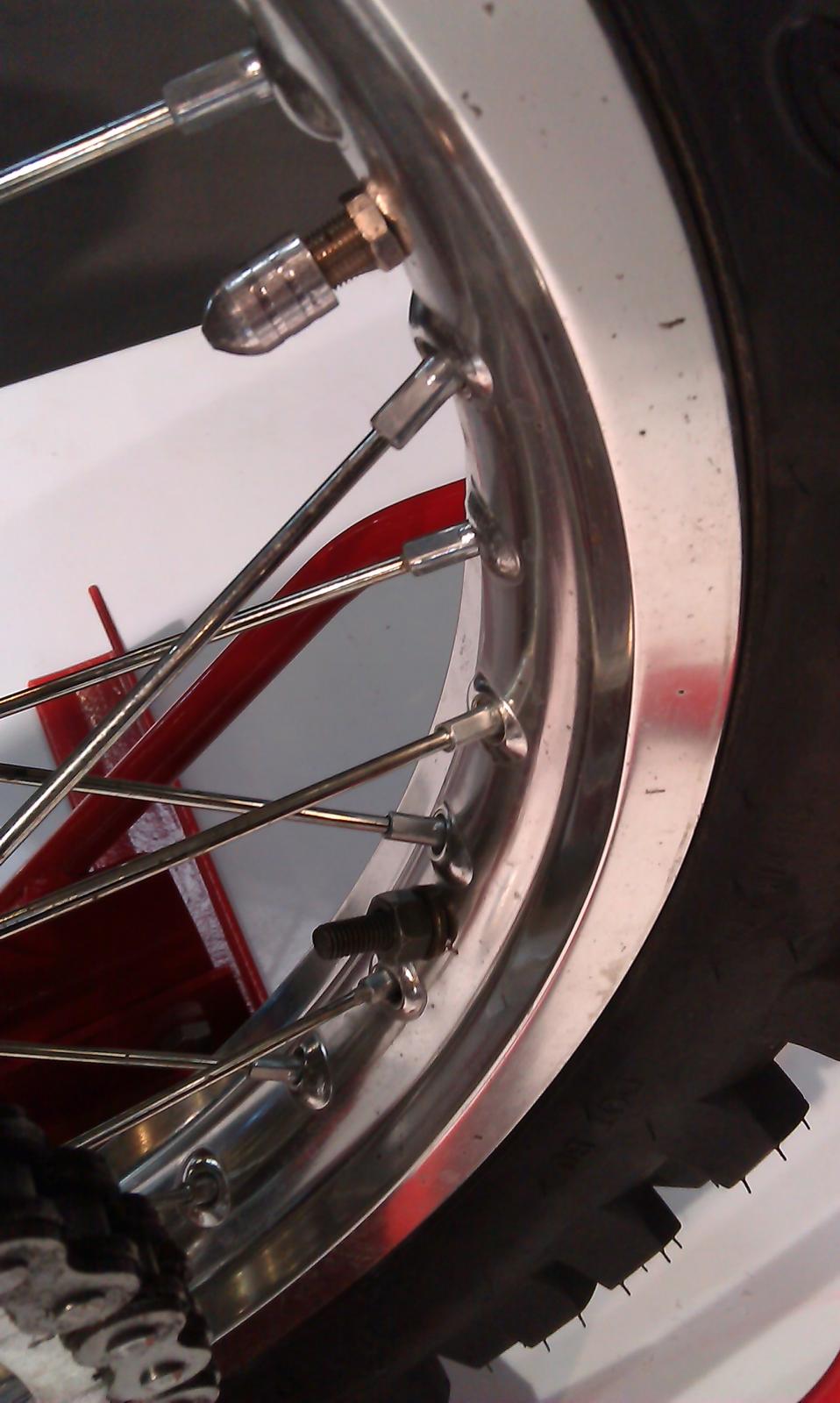

А так понравилось что уже установлен антибуксатор))
он установлен на любом китайском эндурике..
смутило что он так близко к нипелю, сильный дисбаланс будет, обычно его на противоположной стороне делают..
приведите по крайней мере еще пару эндур, я в первый раз встречаюсь с дефолтных антибуксатором на китайской технике, насчет расположения согласен
ирбис ттр 250 первой версии..
на буксаторы глядеть не стоит, их цена копейки, и вставить их можно при первом же монтаже резины..
для очень тяжёлых условий, на заднее колесо ставят по 2 штуки, и в соотношении с нипелем, получается как бы треугольник на колесе
Какой принцип действия у антипробуксатора?
cтоит рейсер брать или нет?тебе понравился?
я его руками не трогал, но судя по мнению окружающих, это получается пока лучшее предложение в ценовой категории 100 тысяч.
Своими словами: буксатор прижимает шину к диску (ободу), что бы при тяжёлых условиях, например в говне, при резком открытии газа, колесо не провернулось по отношении к шине, тоесть что бы не срезало нипель камеры..
