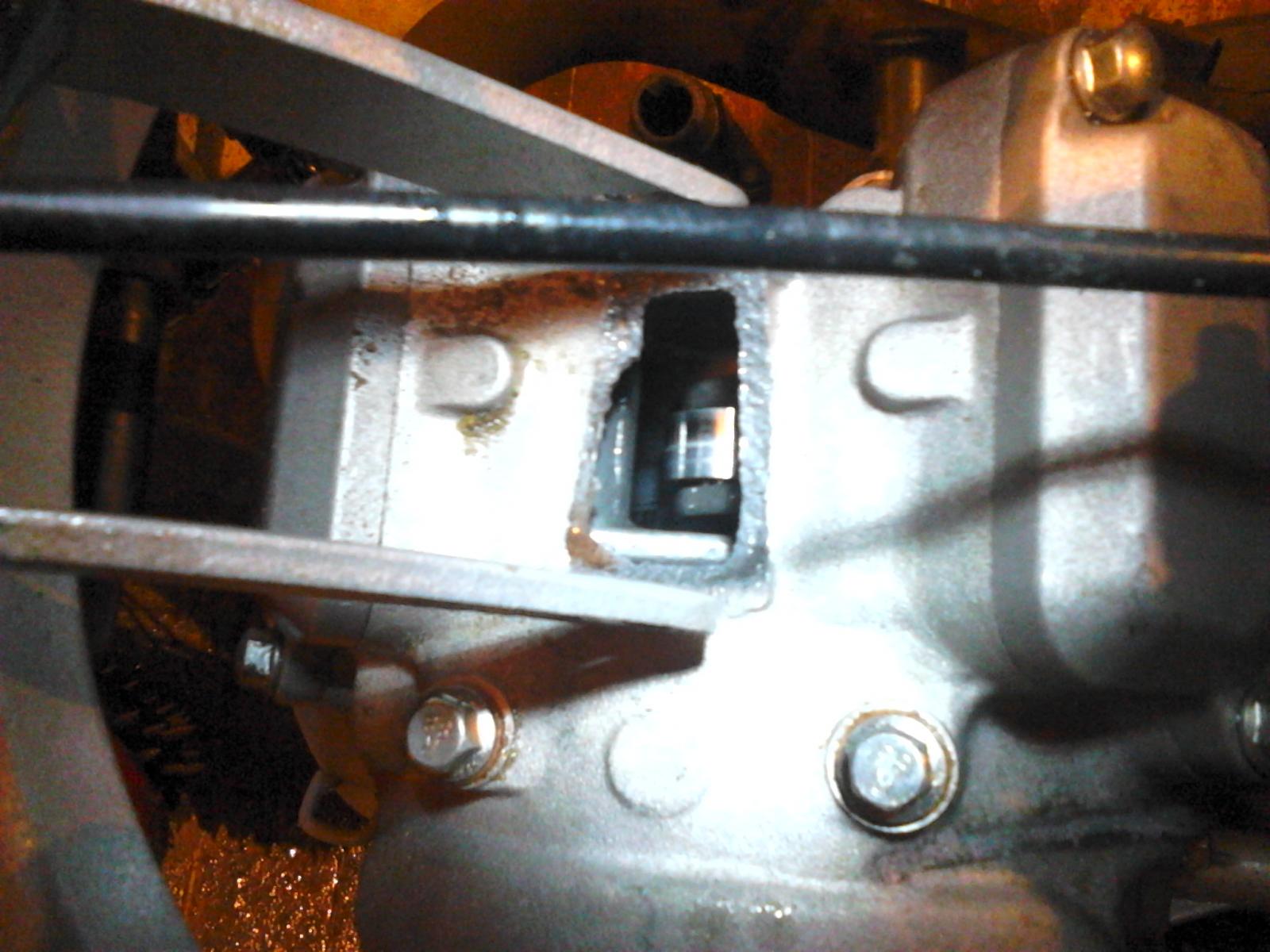

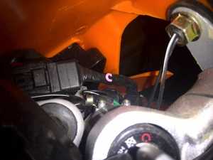

ВСЕМ кто хочет подключить тахометр, нужно соединить отсутствующий контакт в штекере приборки (между белым и синим, там гнездо пустое) с сине-белым проводом который приходит на коммутатор (пластмассовая коробка с чёрной фишкой за фарой)
А можно ли прислать фото где на фишке отсутствующий контакт. Пересмотрели фишку, там нет свободных.
в моем посте  1170 http://www.china-moto.ru/forum/topic/3631-racer-enduro-rc250xzr/?p=125258
на  первом фото видать коммутатор когда его открутиш, с панели идет пучек проводов, там есть кожух резиновый закрывающий штекер панели. Когда убереш кожух и снимеш штекер внем и увидиш свободное место. И затем припоять к синему-бело проводу от комутатора на фото 2.

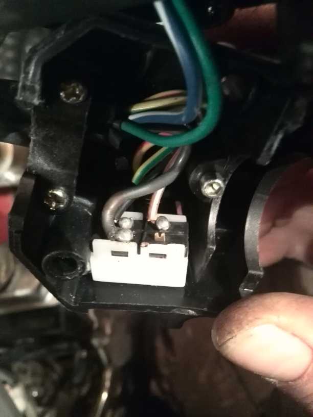

   Сразу тогда делай свет пока ковыряешся с проводами. В правой ручке переключатель света, но там не хватает провода одного. Припоял к пипке выше черного провода коричневый см рис. ниже, и подключил к штекеру левого переключателя дальнего и ближнего света, вместо розового кроводка (просто рядом изолировал см.рис) отрез и прикрутил коричневый . Теперь при прогреве свет не горит одельно вкл габариты и отдельно свет.
на  первом фото видать коммутатор когда его открутиш, с панели идет пучек проводов, там есть кожух резиновый закрывающий штекер панели. Когда убереш кожух и снимеш штекер внем и увидиш свободное место. И затем припоять к синему-бело проводу от комутатора на фото 2. Сразу тогда делай свет пока ковыряешся с проводами. В правой ручке переключатель света но там не хватает провода одного. Припоял к пипке выше черного провода и подключил к штекеру левого переключателя дальнего и ближнего света, вместо розового кроводка. Теперь при прогреве свет не горит одельно вкл габариты и отдельно свет.
Спасибо буду разбираться.
Получилось. Спасибо огромное!

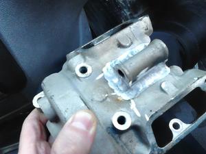

продолжаю издеваться над беднягой. четыре трени с кроссменами на трассе без поблажек на происхождение) железная рама сыграла, а дюраль не смог. на еще одном рейсере попробуем прослабить это крепление, болт там затянут от душиpost-15835-0-19094200-1415985192_thumb.jpg
видимо, на всех зонгшенах. требует бормашинки.
второй рейсер, с прослабленным болтом, отпрыгал сегодня без проблем

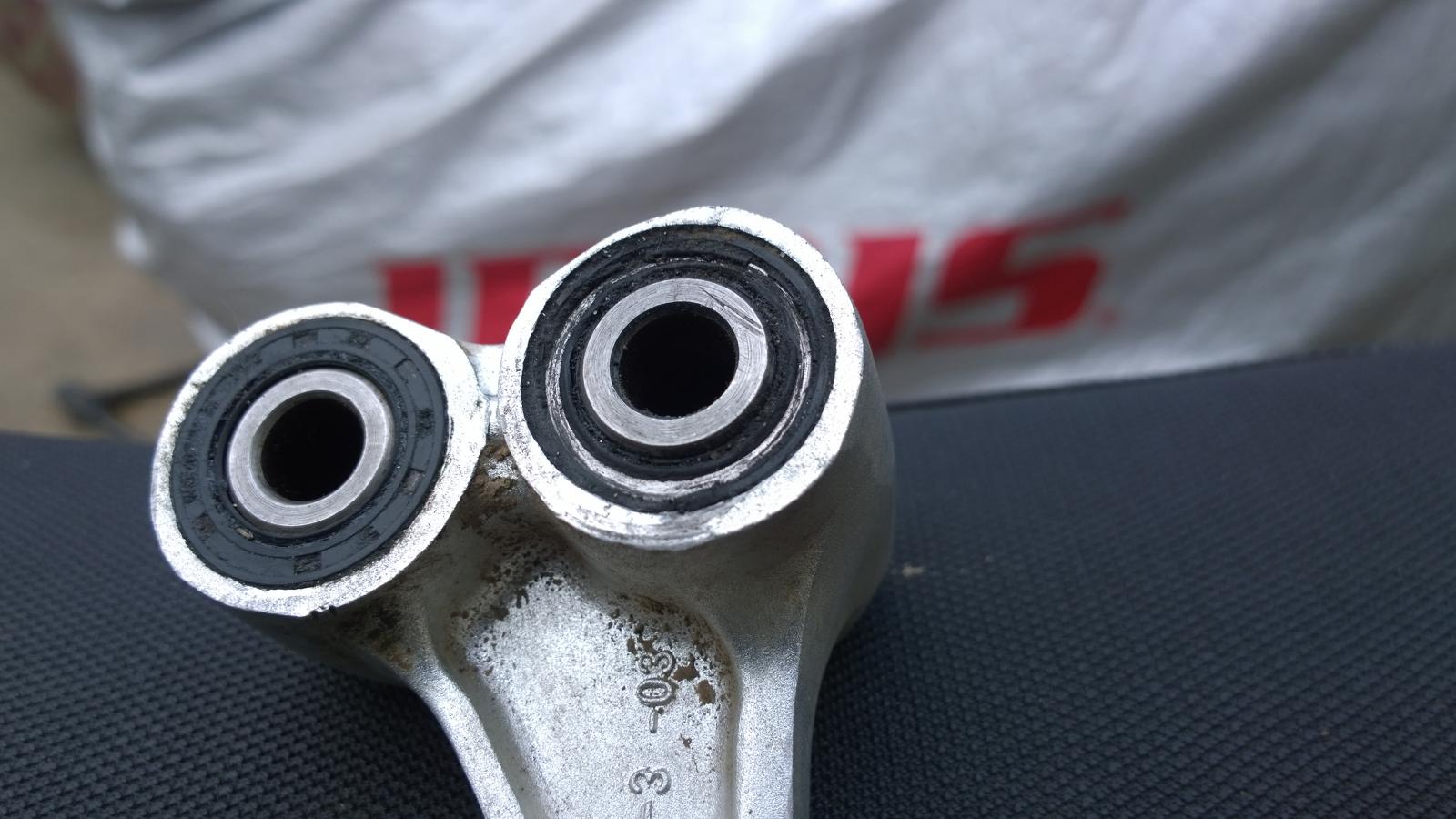

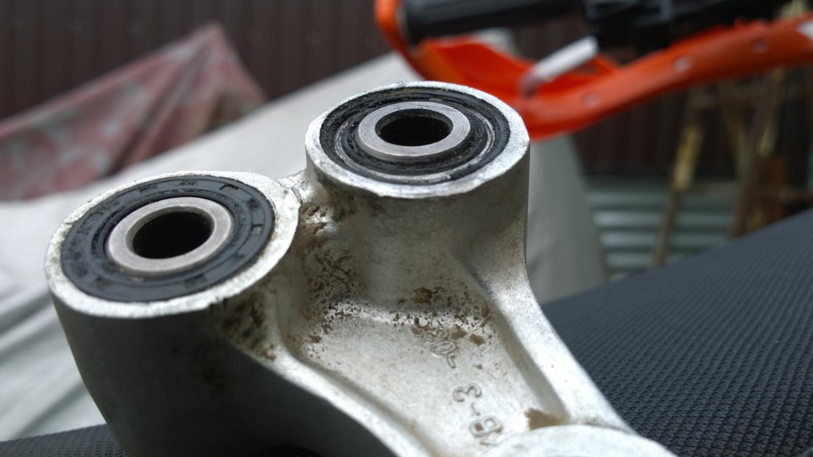

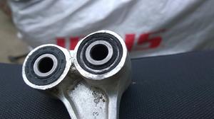

Привет. Спасибо всем , перечитал 2 раза ветку, все исправил: Тахометр, одометр и тп, заднюю звезду, клапана, фильтр пропитал и решил разобрать прогрессию ! Проехал я примерно 50км , ролики все сухие или очень скупо промазаны и скорей всего у всех так, буду траверс снимать по совету проверять. Подшипники в колесах. А на счет прогрессии после 50км пробега такая фигняpost-17976-0-54568100-1416168393_thumb.jpgpost-17976-0-31694300-1416168409_thumb.jpg
стерлось вместе с сальником , залез под маятник, стал собирать и заметил что крепление на маятнике кривое, из за этого все там наискось и трет. Что делать не знаю.
