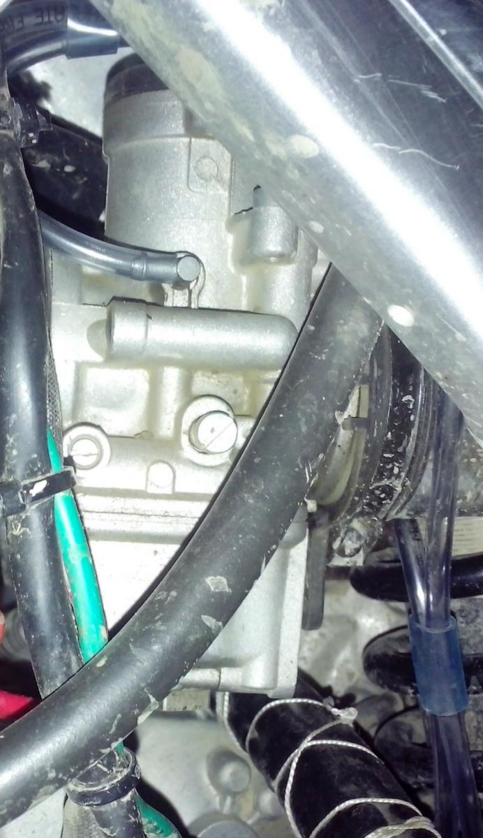

Посмотрел я на фото одного из карбюраторов с Aliexpress, на его трубки связи с атмосферой слева и справа. Левая трубка огибает карбюратор сверху и спущена вниз справа от карбюратора. Правая трубка огибает карбюратор сверху и спущена вниз слева от карбюратора.
Сделано так для того, чтобы из карбюратора бензин не выливался при падении мотоцикла. Мне не нравится, что бензин через наши трубочки выливается из карбюратора, если положить мотоцикл. Берём пластиковые гибкие трубки внутренним диаметром 4 мм., и выводим их как положено. Мне сначала попалась очень мягкая трубка из автомагазина. Она плохо держится на штуцерах карбюратора, и она перегибается, перекрывая наглухо движение воздуха. Трубка из строительного магазина в отделе "сад огород", оказалась жёстче. Самое то. Вот что вышло:
