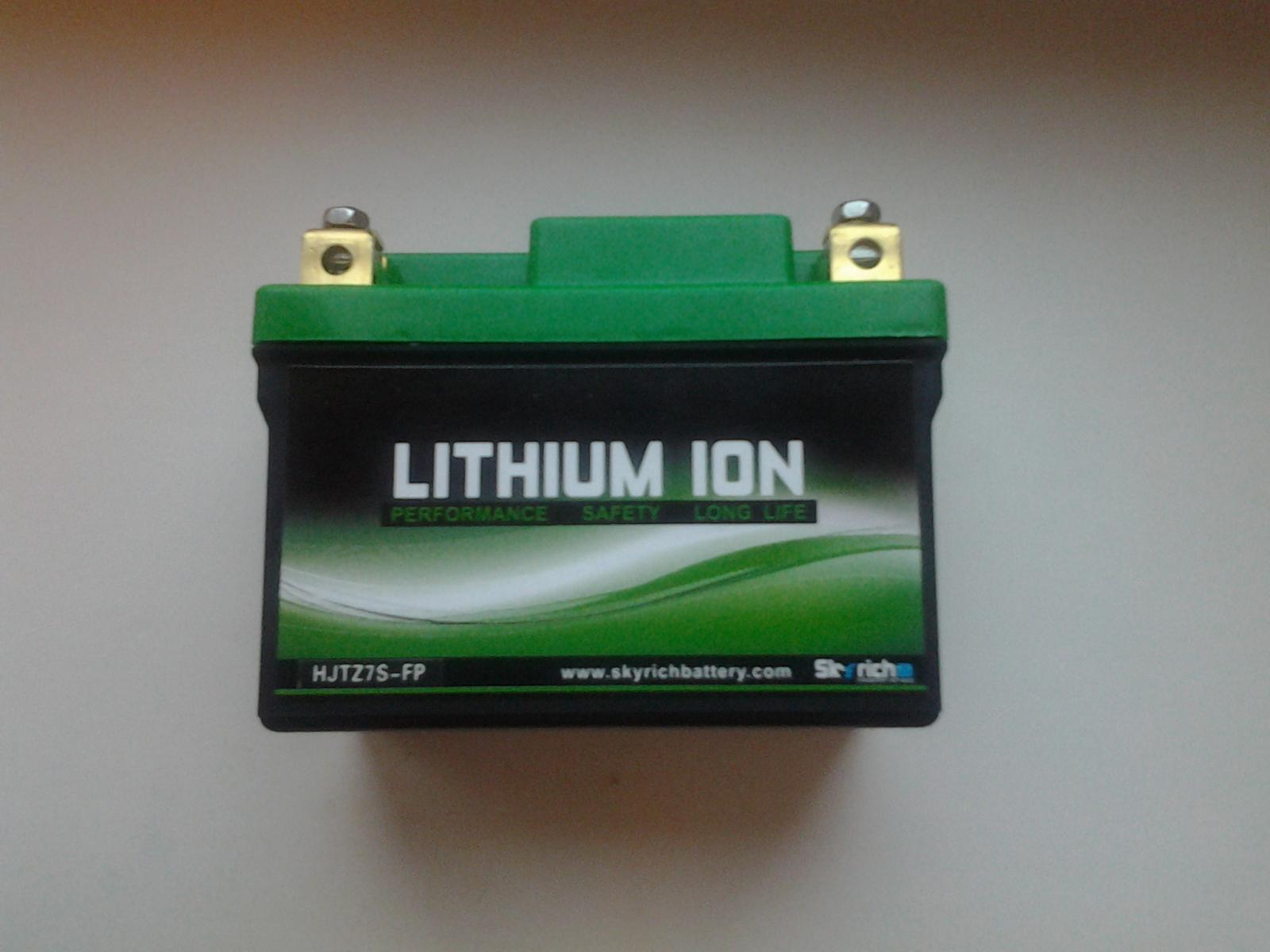

Еще раз к вопросу по поводу Литиевых аккумуляторов, для тех, у кого такой аккум стоит в стоке.
Итак,
Плюсы
Li-Ion или точнее LiFePo4 (Литий-Фосфатные батареи) имеют легкий вес (500-700 гр), повышенное напряжение ~ 13.8 V (на офф. сайте БМ написано, что это способствует более стабильной работе электроники), более длительный срок службы (если не нарушался режим эксплуатации), а так же допускают любое положение при установке на мот. Так же у данного типа батарей предусмотрен режим экспресс зарядки, когда не более 6 минут подается сила тока 10 ампер, однако его лучше использовать только с профильным з.у., а для продления жизни аккумулятора, лучше вообще не прибегать к данной опции...
Слева модель 14 года (если не ошибаюсь) д 130, ш 75, в 133. Справа модель 13 года д 113, ш 70, в 85
Внутри данные АКБ состоят из 4-х последовательно соединенных пластин (банок), минимальное напряжение на одной из них должно составлять 3.2 V, а в заряженном состоянии 3.6 V.
Точную емкость для данных АКБ определить сложно (на сайте и на наклейках данные могут разниться), ориентироваться можно на 2-7 А/Ч, но благодоря литий-фосфатному составу получается высокий стартовый ток - от 130 A и выше (CCA).
Если смотреть аналог среди других АКБ, то для Дакара подойдут аккумы с 6 А/Ч и стартовым током 70 А (130А будет шустрее крутить стартер), для BM 250 эндуро/мотард - 9 А/Ч, стартовый ток 130 А и выше.
На более старых моделях шел индикатор зарядки батареи, который активировался кнопкой, на более поздних моделях данный функционал не замечен (что никак не сказалось на характеристиках АКБ). Плата-балансир (выравнивает заряд между всеми 4-мя ячейками) не обнаружена.
Недостатки
можно отметить необходимость в специализированном з.у. (в случае, если АКБ разрядили многкратными попытками запустить мот при пустом баке), а так же затруднения в работе, при минусовых температурах (ниже -5), что решается домашним хранением АКБ. Если необходимо использовать аккумулятор зимой - можно банально упаковать его в старое махровое полотенце или подобную ткань. Если необходимо завести мотоцикл зимой, который хранился в неотапливаемом гараже (аккумулятор не снимался), то желательно предварительно включить ближний свет на 4-5 минут...
