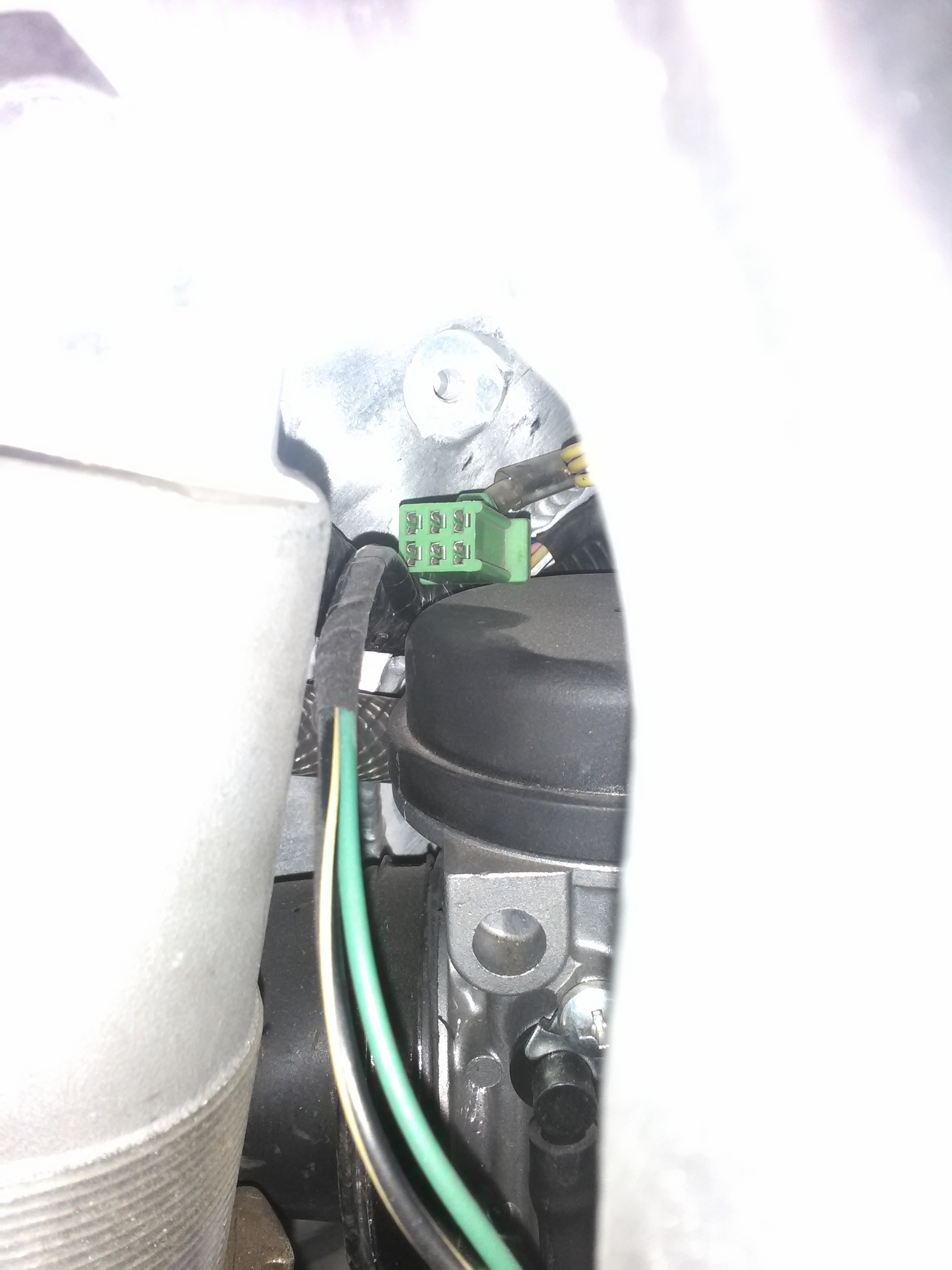

Вопрос бывалым. На кой у нас болтается свободная фишка?
  • Ответов 5,3 тыс
Эта хрень идет от внутренностей движка.
1-2 Провода точно для контрольной лампочки нейтрали. Надо его кстати определить и подключить к приборке.
Остальные пока неизвестно, возможно тепловой датчик или еще чего.
Обычно, свободная фишка идёт под сигналку...
Свободный разъем преднозначен под другую приборку с индикацией включенной передачи.
Если не секрет, от куда информация?
На минск 250R, мегели 250 стоит как раз другая приборка.
Вот и получается датчик оборотов есть в движке, температуры и нейтрали.
