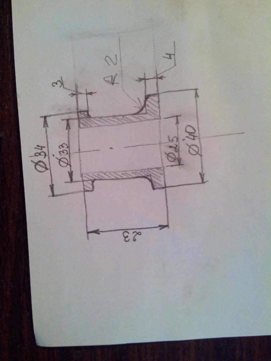

Здравствуйте товарищи, а есть те, кому не лень, и может снять размера втулок колёс (спайсеров так называемых)
Здравствуйте товарищи, а есть те, кому не лень, и может снять размеры втулок колёс (спайсеров так называемых) перед и зад
я бы замерил но у меня райсер а не дакар,хотя у них одно и тоже наверное?????
Есть размеры спейсеров. Перед 1шт. d20*25*D26 , зад 2 шт. d25*23,5*D33
Это как? Там не может быть так мало размеров. Вот я хондрвские рисовал. На фото задний
Все правильно, это размеры без извратов. Т.е. прямые цилинрические втулки. У меня выточены и установлены стальные. Увеличение диамера по краям втулки лишнее.
понял, спасибо, приступим
Это получается у тебя подшипник открыт? И сальник свою функцию не выполняет?
Подшипники закрыты все как положено. Сальник работает ближе к центу втулки. (фото от K-D-G родных, алюминий)
