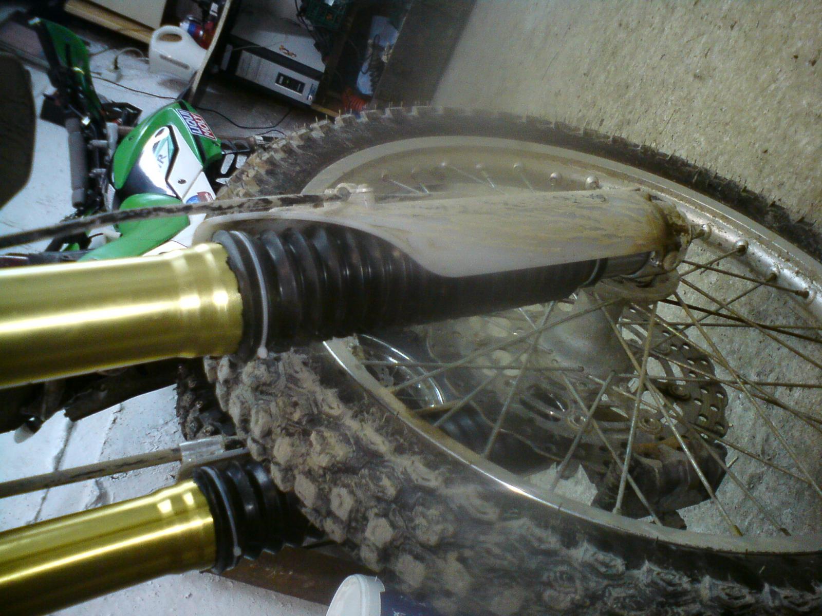

Решил установить пыльники на вилку, у кого какое мнение?

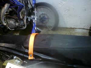

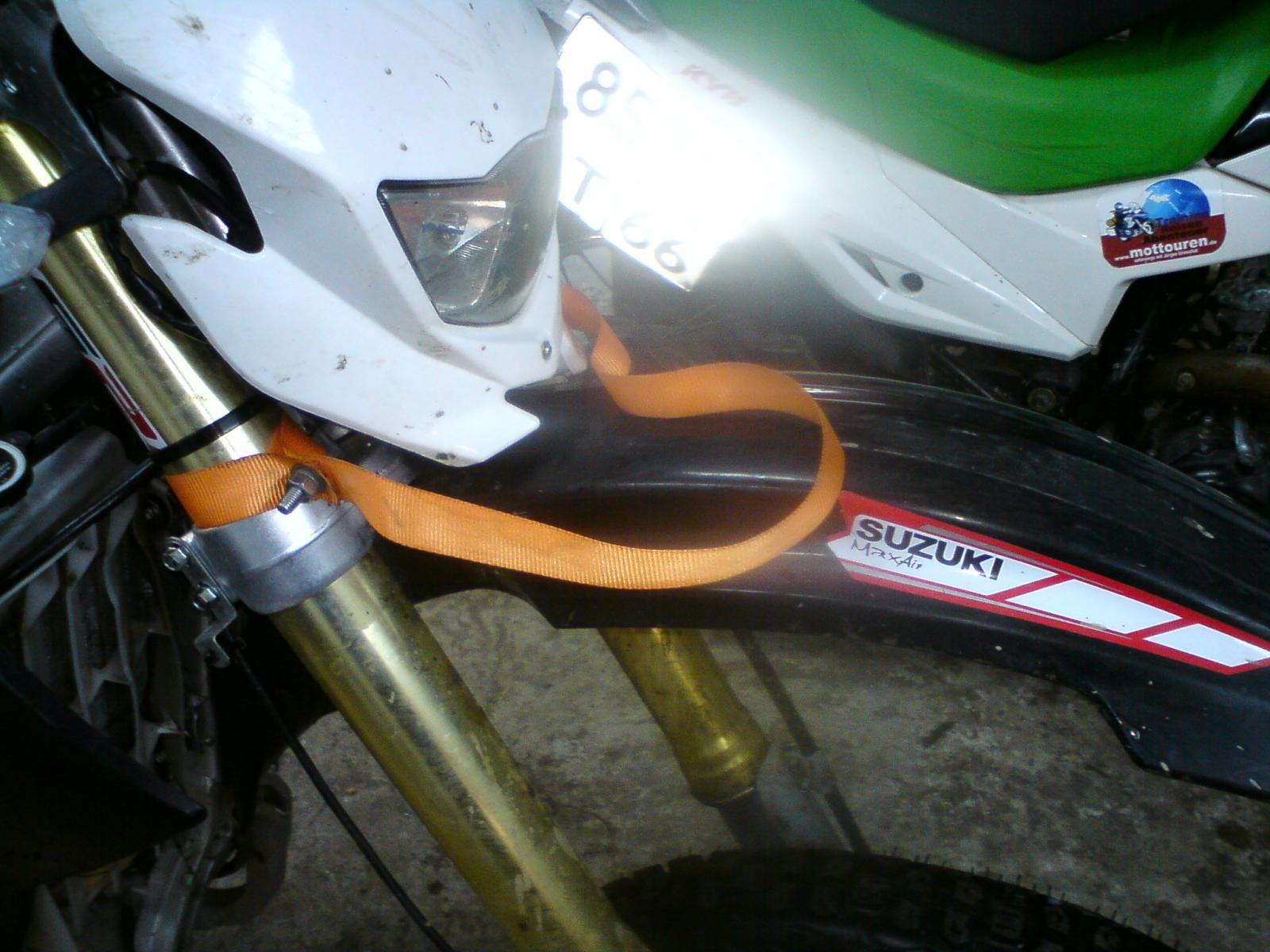

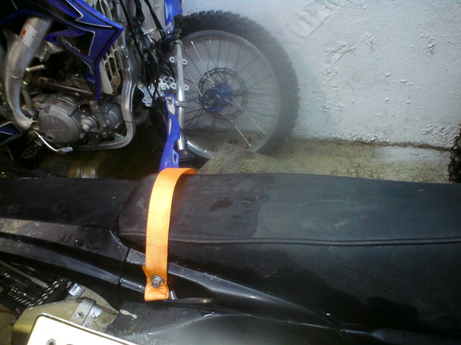

Сделал лямки для вытаскивание мота
Делается просто))!

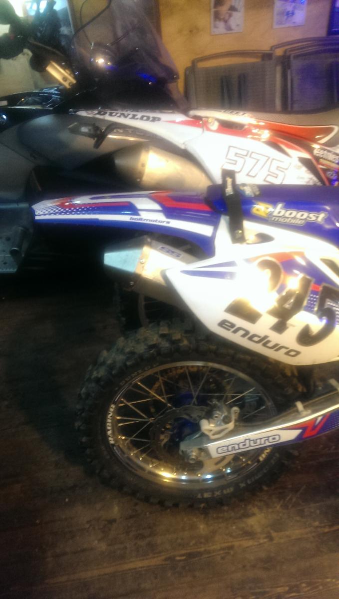

Карбюратор Делорто,хорошо реализует смесь без заглушки в глушителе,,но громко. Пробую кое что с глушителем) получится выложу) полная замена его дело дорогостоящее.
Увеличенный на 100 мм глушитель...не только снаружи)
300гр.в плюсе.
звук без заглушки стал оч.приемлимый для слуха)

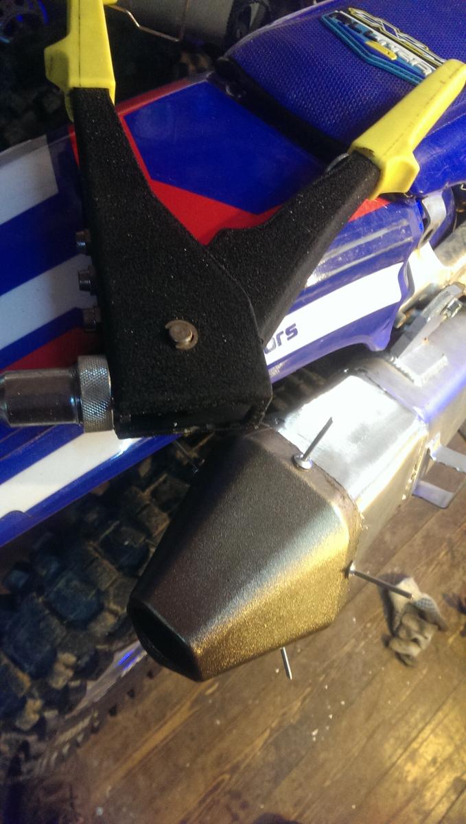

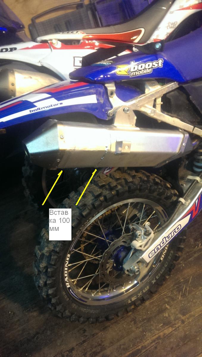

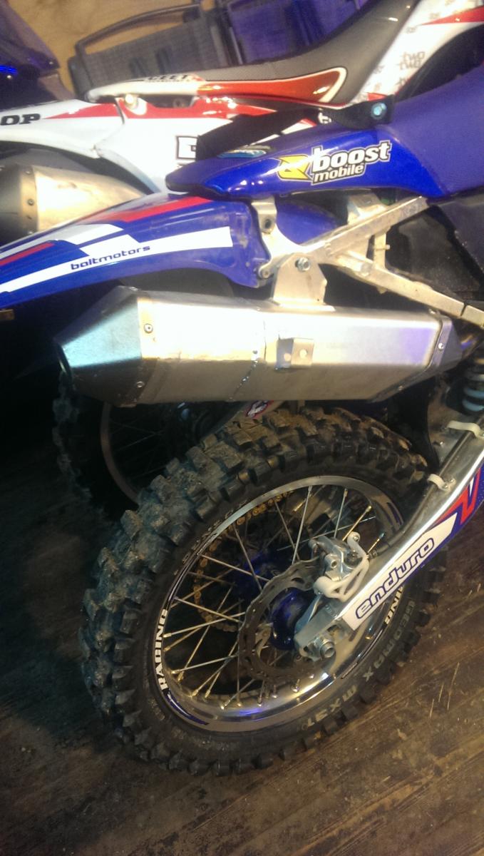

ну хорошо. по подробней разжую )

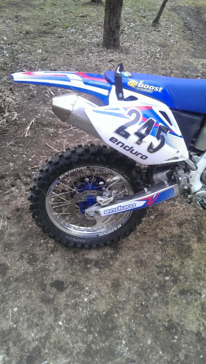

Глушитель разобран полностью(заклепки аккуратно высверливаются).Выше крапления (уха) разрезан,в разрез в варена изогнутая по профилю аллюминивая пластина 100мм шириной,той же толщины ,что и корпус глушителя. Внутри увеличина перфорированная трубка тоже на 100мм. Соответственно заложен недостающий обьём Набивки(держу в запасе ).
До. При извлеченной заглушке установленной на заводе,мотор задышал полной грудью.Выхлоп отлично продувается,тем самым нормализуя смесь при данных жиклерах. НО.,звук стал Очень Громкий на оборотах начиная с средних.
После. после увеличения длинны глушителя ,звуковая волна стала мягче и тише без потери мощности.
П.С. Если сравнить длинну глушителя не других мото.наш короткий. замена на ..брэнд.. дорога,да и много придется переваривать если ставить штатную трубу от ..брэнда...я поступил так.
фоток нет. да и так все понятно будет когда разберете.
При сборке используется обычные заклепочные щипцы.post-18016-0-50960400-1429090109_thumb.jpg
Сегодня проверил плотно) результат Отличный.рекомендую.
