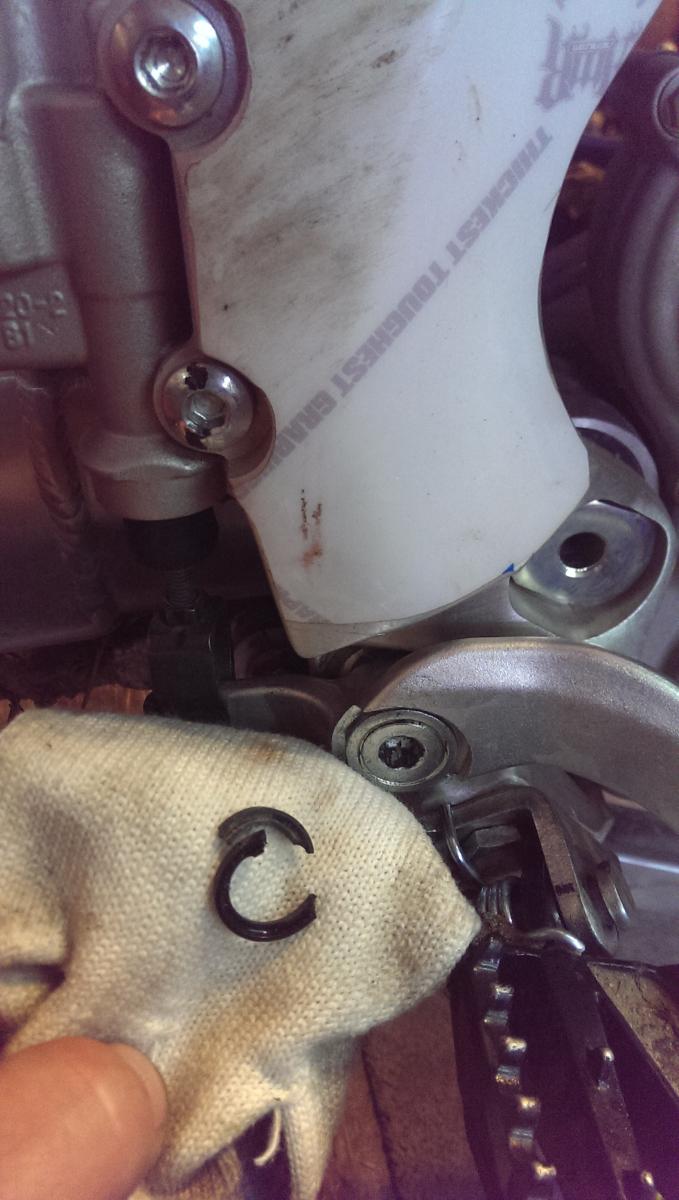

Нашел у себя порванный сальник тормозной лапки,их там два,под ними должна быть Смазка.Нагрузка на лапку приличная.Проверяйте.Сальник заменил на рез.кольцо.
Кстати да, при смазке и перетяжке мота тоже заглянул в этот узел, было сухо ;)  Набил смазкой МС 1000 с добавлением графита.
