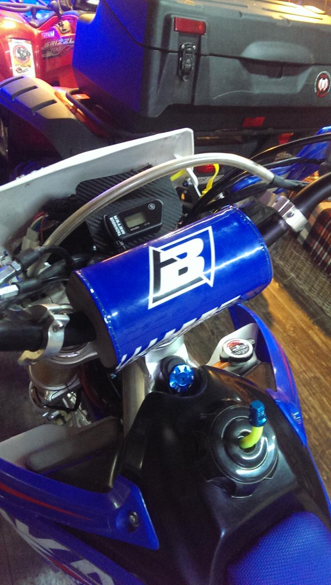

Сейчас поставил счетчик моточасов.
Привет, напиши, что за счетчик, модель, где брал и скока стоит, как колхозил на мот (подключение, крепление и т.п.), желательно несколько фото.
я воткнул простейший индукционный счетчик. подключается одним проводом,один конец наматывается на высоковольтный провод свечи,второй вводится в сам счетчик. Ставил просто,особо не заморачивался.Тахометр работает постоянно.
Вся инфа есть в нете.... стоимость от 1000р.
http://ru.aliexpress.com/item/Hour-meter-Tachometer-2-4-Stroke-Engine-Spark-For-Boat-Motorcycle-Bike-12V-CAR-Free-Shipping/1803876237.html?recommendVersion=1
На двухсторонний скотч на верхнюю траверсу. Провод на высоковольтный 4 об.
