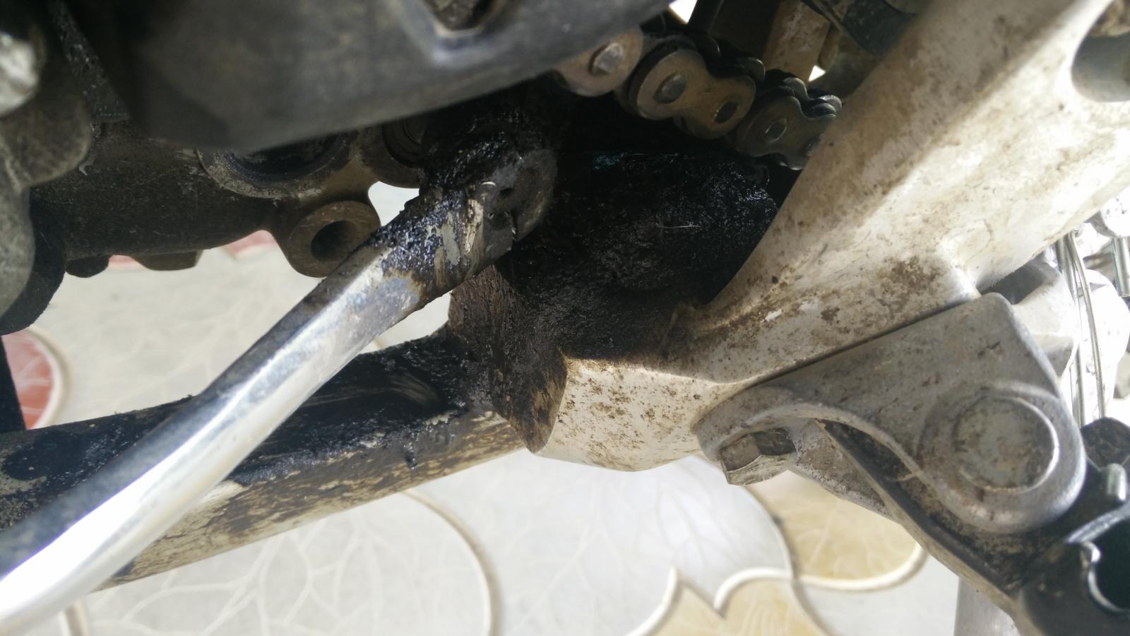

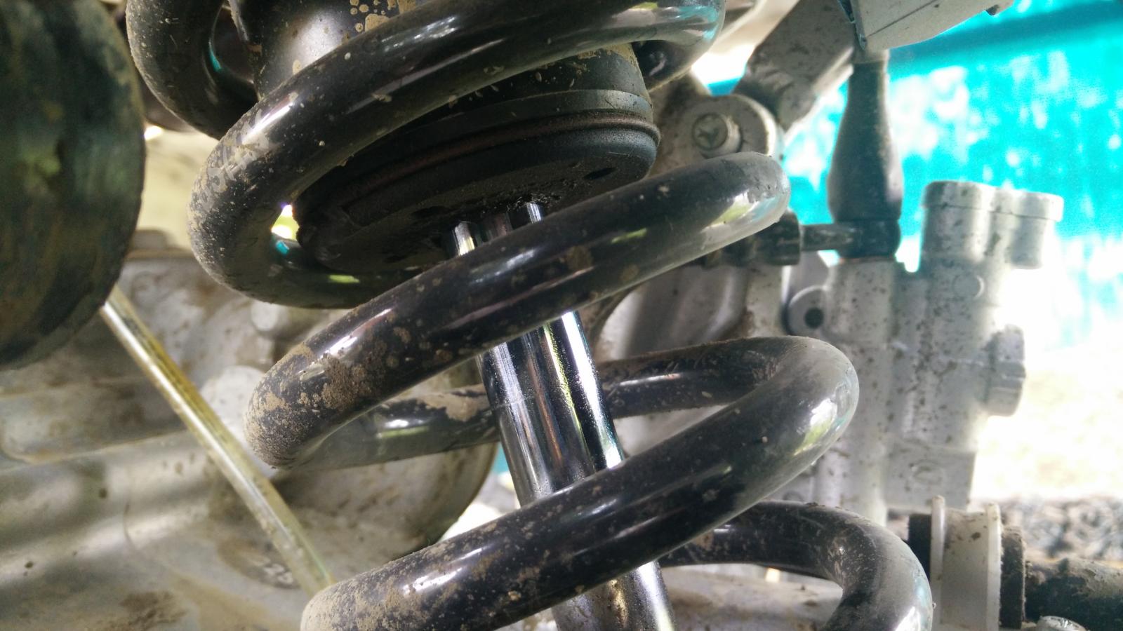

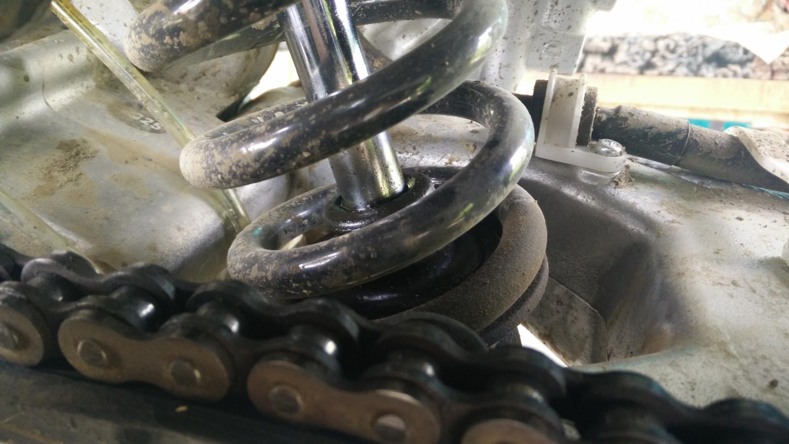

Народ, после последней покатушки на лапке переключения передач и раме появился такой налёт, он достаточно толстый, перед этим смазывал цепь и катался по большей части по асфальту(так уж вышло на эндуро по асфальту) это именно из-за смазки цепи, которая кстати у меня почти уже умерла за 1200км, или ещё что-то? И ещё очень сильно напрягает замасленность штока заднего амморта, это из него уже сочится или так и должно быть?
