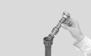

       Кстати если кто-то будет руководствоваться мануалом хонды, то хочу предупредить. На странице 112 мануала для CRF250X показано как рука неизвестного снимает узел наконечника вилки.
При этом предполагается, что центральный болт (это тот который снизу амортизатора) снят с картриджа. Так вот если держать картридж вертикально, и вынимать узел наконечника,  то в этот момент все масло из картриджа выливается на пол т.к. картридж, по сути полая на всю длину трубка с переменным сечением. Из-за этого смог замерить объем заводского масла в картридже только одного амортизатора. :)
