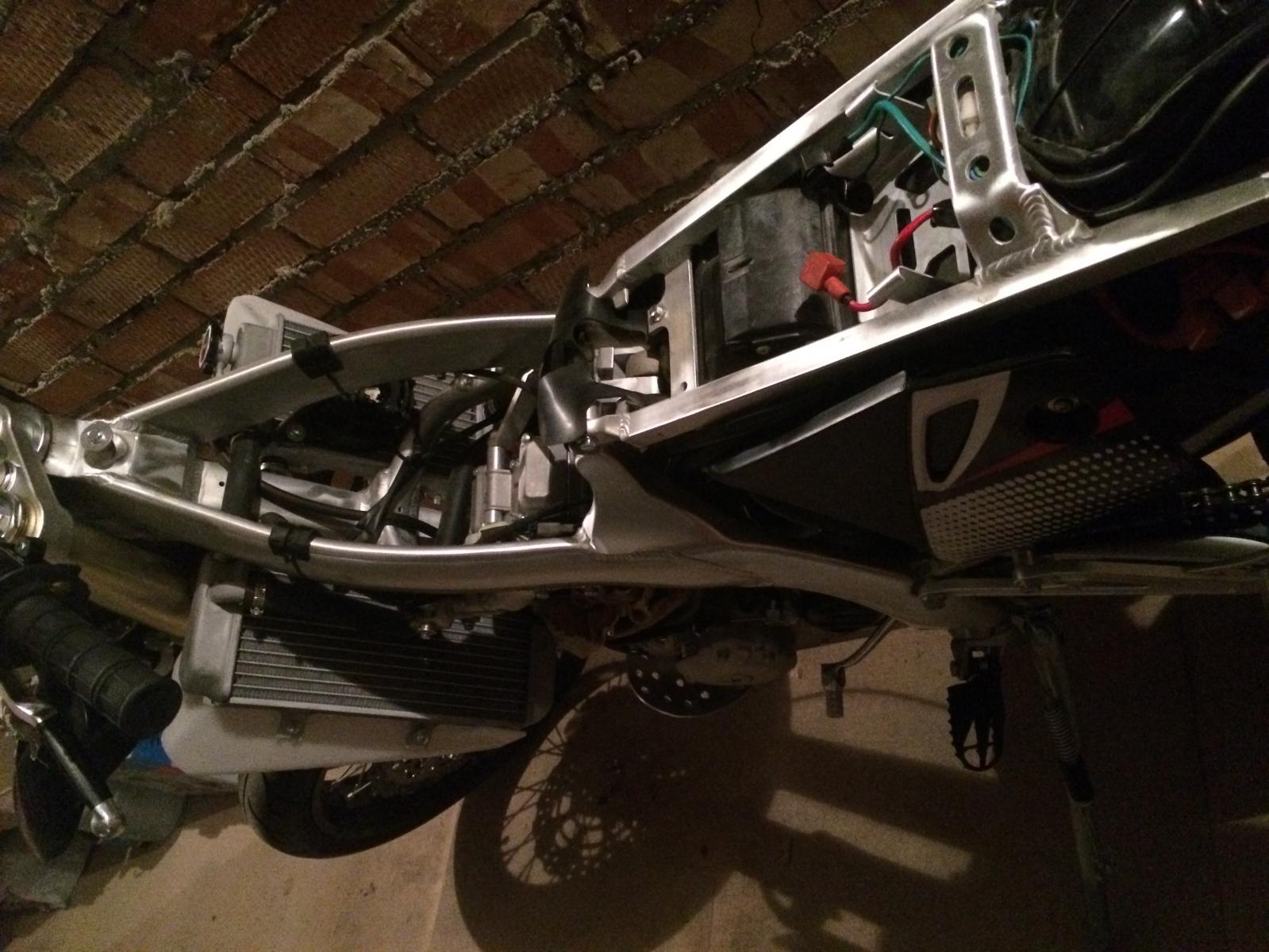

Сегодня приехал пораньше в гараж, решил просмотреть Дакара. Снял сидушку, пластик, посмотрел воздушный фильтр.
1) Всё надо протягивать! Какие-то болты нормально затянуты, а какие-то открутились чуть-ли не руками.
2) Проводку конечно нужно упаковывать в гофру и изоленту, с фишками тоже что-то делать. Электрика не понравилась. Ладно, исправимо.

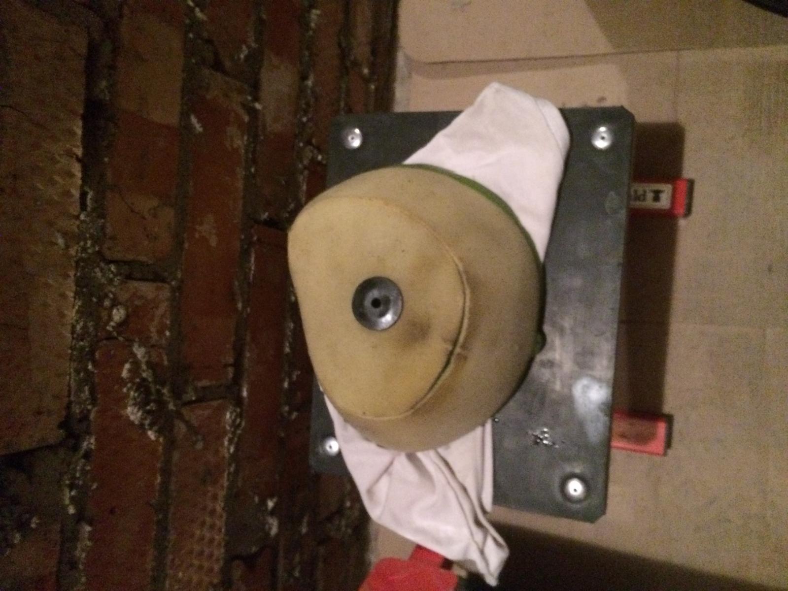

3) Воздушный фильтр сухой, в центральной части чуть-чуть маслянистый, даже на руках не остается. Вытащил нормально, как буду вкорячивать обратно - хз, т.к. забыл как он стоял.
4) Хотел чуть опустить задний аммортизатор, но чтобы к нему подлезть - разобрать всю жопу надо. Сбоку закрыто, спереди мешает карбюратор.

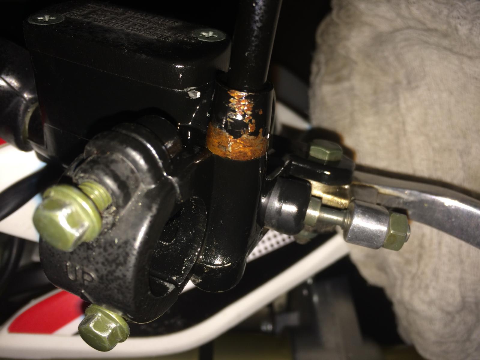

5) "Приятная" неожиданность. Гайка на правом зеркале ржавая и со слизанными гранями. Как так? Новый мот. Стоял в гараже 1,5 месяца под чехлом. Как откручивать и менять - опять хз, мешает тормозной бачок на руле. На 14 ключ не цепляет, на 13 не влазит, пассатижами хрен подлезешь и открутишь. Пока залил ВДшкой. Давайте советы, как исправить?
6) Никаких ключей не нашел и бардачка возле аккумулятора тоже. Нет там места для ключей.
7) Доступ к свечке очень сложный. Как ее менять? Снял колпачок, видно D и U2 - это радует, значит стоит Denso U24ESR-NB (в книжке такую рекомендуют). Сам купил точно такую, будет запасной. Свечной нужен с тонкими стенками, т.к. там все почти впритык.

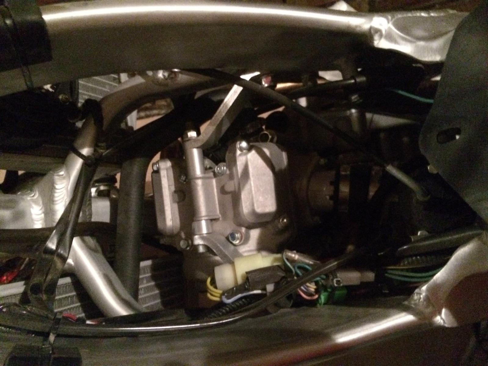

8) Крышки клапанов. К впускным еще можно подобраться, к выпускным не подлезть, мешает патрубок и радиаторы, но об этом писали.
9) Открутил приборку, стоит так, что повернуть ключ нереально, упирается в панель приборов. Странно, прикручена на левую дырку в единственное отверстие. По-другому ее и не поставить. Надо думать пластину, чтобы отдалить под щиток над фарой.
10) Когда снимал с бака правый пластик, то из-под него высыпались сухие листья. Откуда они там и как попали?
11) Хотел попробовать убрать поперечный люфт с ручки газа, разобрал. Ручка под два тросика, есть дополнительная дырка, внутри все пластмассовое, доверия не внушает. Подрыгал туда-сюда, пока непонятно, что туда можно запихать. Люфт почти 5 мм.
12) Замерз в гараже, загнал машину и пошел домой.

Как ее теперь открутить? Подарок, блин.
Не расстраивайтесь. Зеркало - это мелочь.
Я имел честь быть покупателем не самого дешёвого китайского квадроцикла достаточно известной фирмы-производителя, так на абсолютно новом из салона, периодически не работала лебёдка (не было смазки + накопилась влага), когда на улице было холоднее -5 градусов, некоторые жгуты проводов шли наперекосяк, требовалось долить антифриз, + умелые руки дилера закрутили одно из зеркал не по резьбе..) Зато к квадрику прилагалась полноценная глянцевая книжка-инструкция, а к нынешнему мотоциклу дилер мне просто подарил mini-CD с её "кривым" электронным вариантом", и помахал рукой вслед..)
Всё это ерунда, и такие недочёты не должны портить настроение от покупки!) С Советской техникой 80-х/90-х годов было точно так же.. - ничего, протягивали-смазывали и.. радовались самому процессу движения на двух собственных новых колёсах..)
