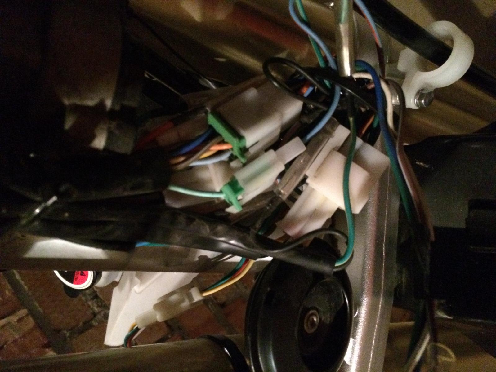

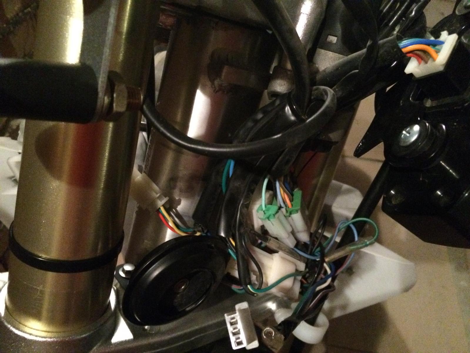

Извините, что заполонил собой всю тему. Может у кого остались фото или кто-нибудь может скинуть фото, как он упаковал проводку. Даже не представляю, что сделать из пучка под фарой. Это пи***ц. Только в пакет упаковать и скотчем замотать.
post-24970-0-01060900-1455967409_thumb.jpegpost-24970-0-20841000-1455967453_thumb.jpeg
Обмотать местами, чтоб провода были в жгутах. Разъёмы прятать в мешки не надо, вода всё равно туда попадёт, но в мешках вода так и будет портить клеммы, а без мешка она высохнет.
 На моей двухсотке, с завода, все разъёмы упакованы в чехлы, я их по первости, сдуру, позатягивал, в результате кой-где поокислились клеммы, а одна и вовсе сгнила, потом я чехлы рассупонил, так чтоб вода как попадала так и выливалась, и проблема самоликвидировалась. В принципе, полезно пролить соединения силиконовой смазкой, ну и или просто литолом промазать, но тогда, со временем, на ту смазку налипнет пыль, песок, всякие семена растений... и соединения "потеряют в эстетике" :)

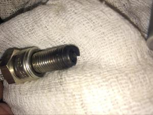

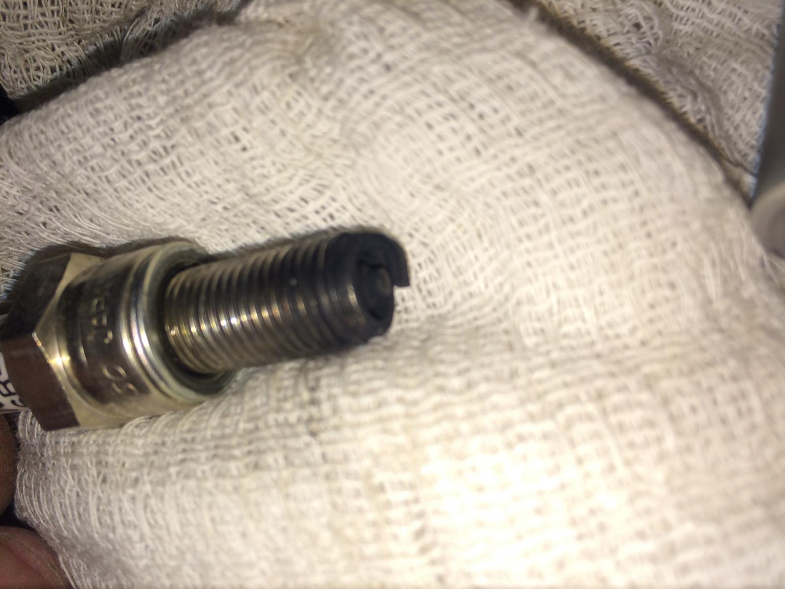

Выкрутил свечу. Похоже богатит безмерно.
Нагар на свече смотреть только после поездки, если мот запускать и не ездить свеча будет такой черной. Закрути её обратно.

Вытер тряпочкой, закрутил обратно. Да куда ездить? Снег кругом, а резина Мотард.
