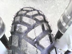

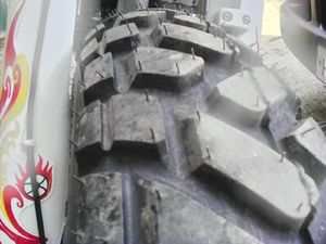

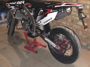

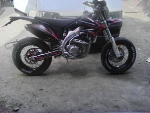

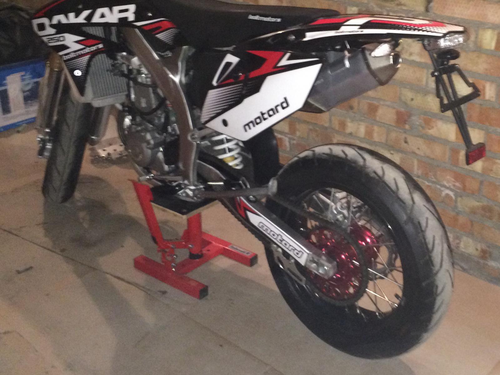

Как известно, на Дакар Мотард стоит резина: Перед - 120/70х17, обод 3,5х17. Зад - 150/70х17, обод 4,25х17
Помните резину, которая стояла на ИЖ Планета/Юпитер-5?
В данный момент нам важен не размер, а рисунок покрышки. Насколько помню, падал я на Юпитере очень редко, да и то больше на песке (и пьяный). На асфальте, даже мокром, ни разу не лег. По мокрой траве одиночка тоже шла нормально, если конечно с головой ехать.
Пожалуйста, поделитесь опытом и знаниями, что оптимально из мировых покрышек под размер Дакар Мотарда, но с рисунком похожим на Ижевский?
По уши в грязь не полезу, в основном будет разбитый асфальт (в дождь тоже попаду), щебень всякий, поля-леса, мокрый песок.
Смотрел всякое кино и часто видел, что Гусеподобные покоряют планету на резине, с примерным рисунком как на второй картинке. Есть конечно и эндурячьи зубастики, есть даже экстремалы с почти сликами, но мне до них как до родины моего мопеда.
И еще вопрос по камерам. Какой размер и производителя искать?
p.s. На стоковой (первое фото) далеко от трассы я не уеду, а оригинальные тапки от БМ 250Е очень дорогие для моего бюджета.

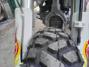

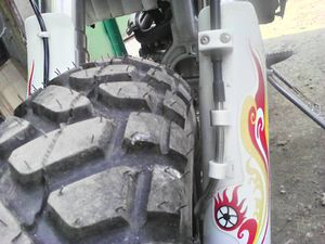

Я бы посоветовал тебе Mitas E-07, но переда нужной размерности тебе там нету, хотя можно угореть по хардкору и поставить заднюю 120/90х17 вперёд, а вообще иж у тебя так хорошо держался за покрытие по причине того что ты его не так низко закладывал и не так быстро он пёр. И зайди в личку там я тебе ещё вопрос задал.
Можно  еще что то из Shinko посмотреть такие как например E-705. Там главное что бы по ширине между перьями вилки запас был. Не знаю какой у вас бюджет, но шинко одна из самых доступных мировых брендов.
Ставил на Ямаху в том сезоне на перед заднюю 120Х90Х17 зад был 130Х80Х17  Метцелер эндуро сахара 3 Ездить конечно можно, но все ж рулиться тяжелее стал. И по запасу между перьями по миллиметру оставалось. Грязь набивается вилку тереть начинает. Не знаю, второй раз наверно так не стал бы делать....
Duro вроде как неплохая резина. Посмотри по размерам, что подойдёт. http://www.duro.ru/enduro.html
у меня на мотарде стоит перед 120/90/17 Сахара - чиркает по перьям на больших кочках и грязь набивать будет .  Тогда уж искать что то вроде 110/90 или 110/100 - х.з.  Лучьше всё же купить переднее колесо нормальное на 21"  или хоть  Б/У поискать , а зад оставить - 130/80/17 - таких размеров полно. Камеры себе ставил усиленные какие-то .
